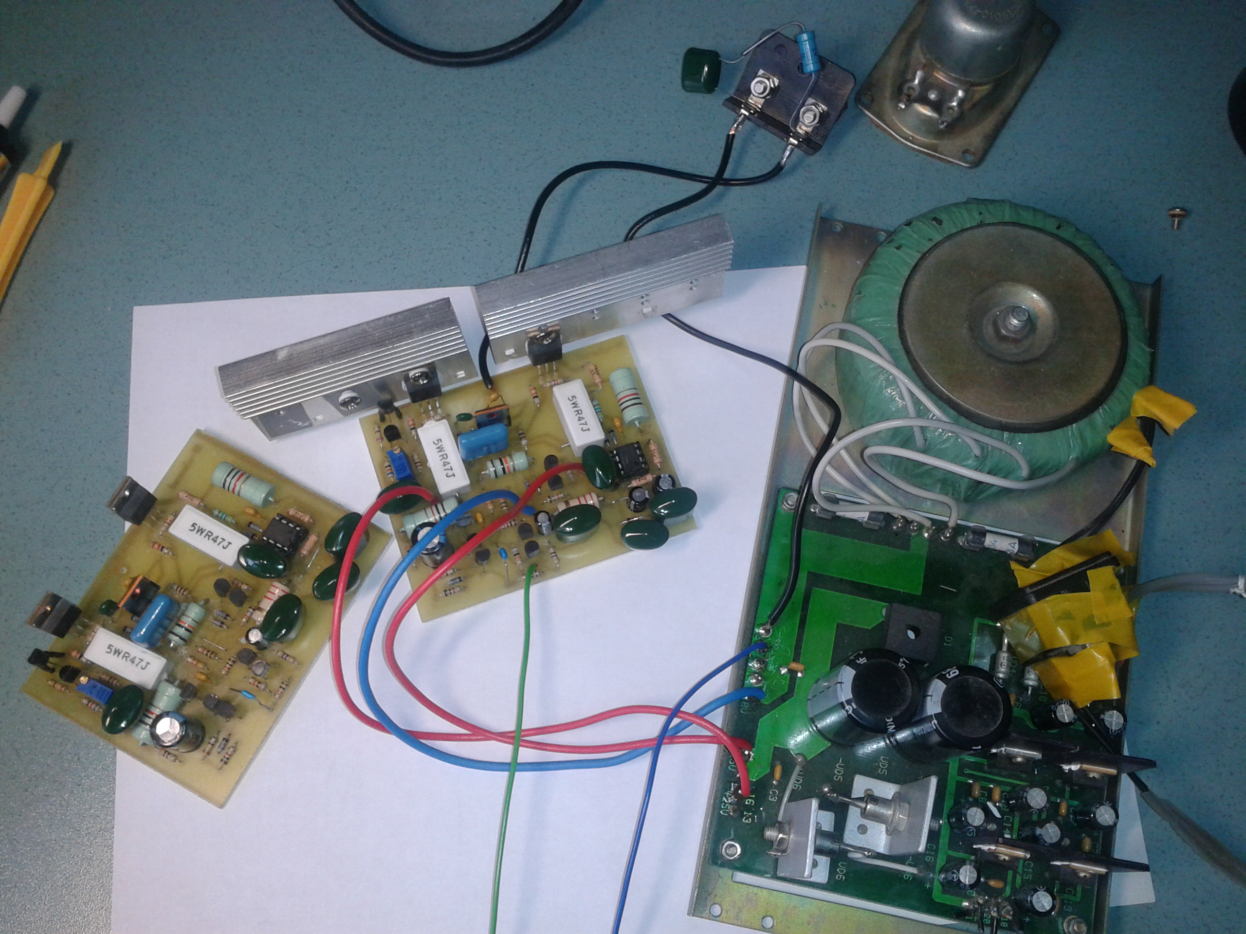

    Собрал усилитель на этой плате.
    Выставил ток покоя около 70мА. Постоянка не более 1мВ. Питание +/-25В
    Подключил старую колонку для тестов. Сначала всё было нормально, но при следующем включении началась генерация(судя по осциллографу). Пока понял что происходит - колонка сгорела.
    С маленьким динамиком повторить не удалось.
    В ходе эксперементов выяснилось что если подключить к выходу ёмкость 0.22uF начинается генерация на ~190kHz с амплитудой 20В(вход при этом закорочен).

    Радиаторов лучше этих ещё не нашёл и Q9 пока крепить к радиатору не стал.
    Подскажите, на что обратить внимание? К хорошим колонкам теперь боюсь подключать..
    это мой первый усилитель, до этого работал только с цифровыми схемами

    Выходной каскад может иногда возбуждаться при работе на сравнительно небольшие ёмкости (5-10 нФ). Полезно проверить стабильность на прямоугольном сигнале 1кГц с набором ёмкостей от 5000пФ до 1-2 мкФ.
    В целом рекомендую на выход поставить ещё последовательно цепь из резистора 3Вт 1 Ом параллельно с намотанными на него 10 витками эмалированного провода диаметром 1 мм. Это в целом обеспечит хорошую стабильность на реактивной нагрузке даже при не слишком удачной разводке.

    Это я читал. Резистор с проводом не помог.

    ИМХО, на выход катушку индуктивности, радиатор выходников заземлить, транзисторы на него через термопрокладки.

    Это слишком смело, как на мой взгляд- прикрути как положено без всяких прокладок. А потом посморишь-есть возбуд или нет. Тепловой связи нет вот в разнос и идет ВК.

    1. Расключение общего провода у вас сделано не лучшим образом. Подавать сигнал (горячий и общий провод) нужно на вход УМ, а не на БП (а то может генерить, в т.ч.).
    2. Сигнал нужно подавать по витой паре или коаксиальному кабелю. Также см. п. 1.
    3. Также, можно попробовать взять общий провод на выходные клеммы из точки на плате УМ, где приходит общий провод из БП. Тогда провода на клеммы для АС красиво свиваются.
    4. Также, не помешает свить и провода питания.
    ---------- Добавлено в 16:29 ---------- Предыдущее сообщение в 16:23 ----------
    Сначала нужно сделать много тестов на холостом ходу, и под нагрузкой - резистором. В смысле, замерить характеристики, например, снять АЧХ и т.п. Подключать дорогие АС на только-что собранный УМ, с неизвестным поведением и ТТХ - грех.
    Можно подключать АС, заведомо большей мощности, чем выдает УМ.
    В питании УМ всегда должны быть предохранители, согласованные по номиналу с вых. мощностью УМ и его нагрузки (АС).

    У мнея было так же. Проводил испытания на емкостную нагрузку, нашел, что как раз при емкости того же порядка, что у вас усилитель генерит. С емкостью меньше или больше все нормально. Выяснилось, что:
    1. катушка (цепь из резистора 3Вт 1 Ом параллельно с намотанными на него 10 витками эмалированного провода диаметром 1 мм) нужна обязательно
    2. непосредственно на выходных клеммах надо ставить RC цепь (10 ом + 0.1 мкФ последовательно)
    после этих 2-х мер не было проблем при работе ни на какую емкость
    Да, и к замечаниям от Vovk тоже надо прислушаться

    Не в каждом конструктиве есть возможность, при 15 см. провода от вых. усилителя до клемм. Или это сопротивление с обмоткой провода его заменяет?

    Не знаю, правда или нет, но где-то на форуме прочёл, что источники тока на двух транзисторах склоны к генерации. Также подозрительно малой кажется коррекция C5 = 10pF. Но ветку про усилитель Никитина я не читал. Там, вероятно, это всё разжёвано.

    эти 15 см можешь катушкой намотать, а не ровный провод-не нужно буквально воспринимать ЭСКИЗ схемы 4330 в начале темы про неулучшенный Н-канальный. Питание +-25В для УНа маловато- пересчитывать номиналы нужно- т.е. изменять режимы. Просто так с 35В на 25В НЕЛЬЗЯ- это тоже Алексей писал- внимательней читайте ту ветку. Больше 35В можно- я пробовал первый пуск делать при +-40В делать- греется,но полет нормальный.

    Правильное подключение питания решило проблему(на первый взгляд). Так же попробую поставить RC-цепочку.
    Возник вопрос: какой диаметр проводов достаточен для этого усилителя?
