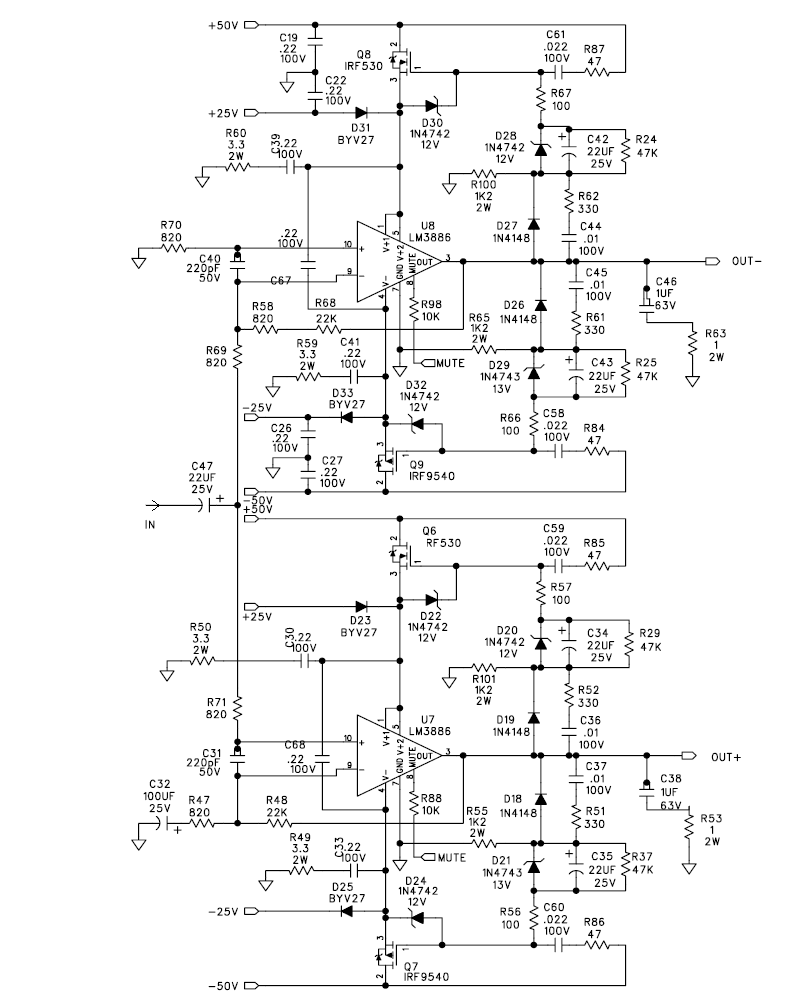

    По умолчанию LM3886 мост + класс G
    Схема вырвана из активной проф акустики Mackie SR153-1530
    Заявлено 300ватт на 8ом. На входе видимо потребуется буфер для согласования с низким входным сопротивлением схемы.
    Давайте пообсуждаем...

    По умолчанию Re: LM3886 мост + класс G
    А не сдохнут родимые от +/-50 вольт питания? Ну даже если вольт по 5 будет падать на полевике, все равно 90 вольт в сумме. По даташиту "absolute maximum supply voltage (input signal)" = 84v. И 300 ватт там разве что в пике можно выжать.
    В худшем случае там будет +50/-25 или +25/-50 вольт.
    А помоему там +/-25В какраз для питания ЛМок.
    Nota Bene прав!
    А вот как ЭТО будет играть - понятия не имею!
    Все работает, вот мануал Mackie-SR153Mackie-SR153 actspk.pdf
    Да, работает в оригинальном исполнени годами в уличных условиях и с перегрузками.
