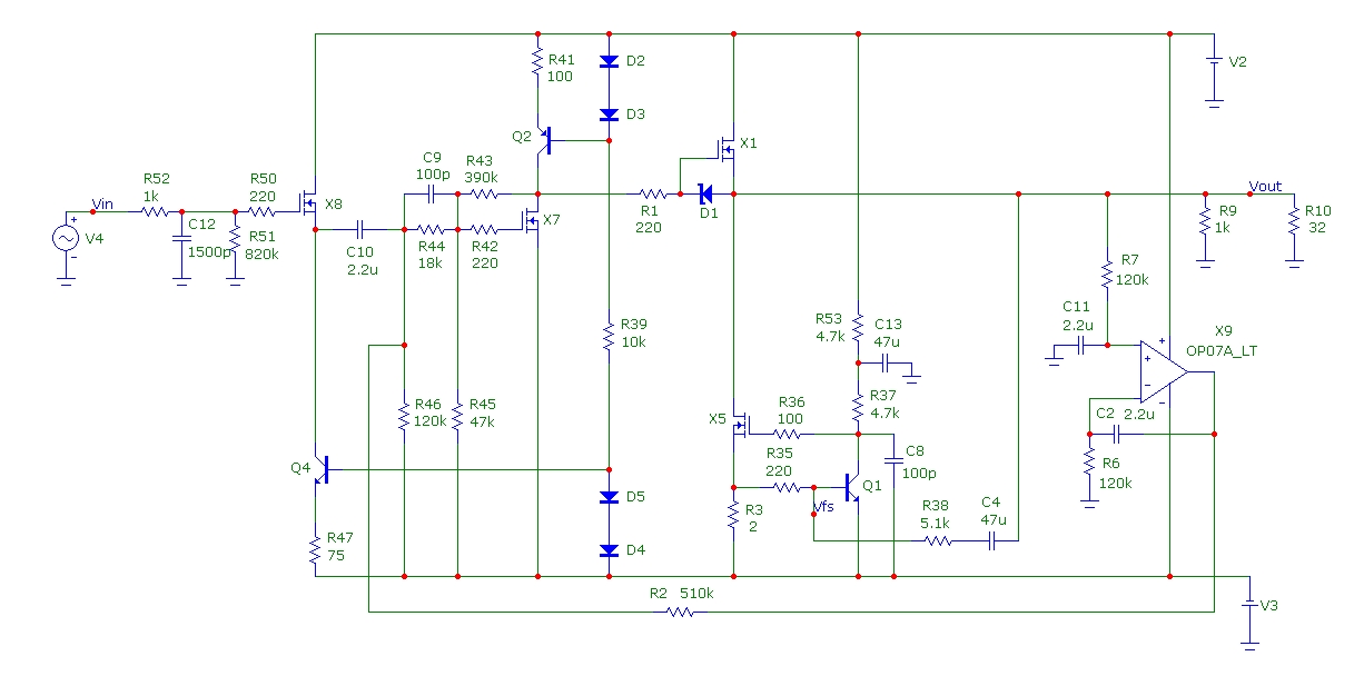

    По умолчанию Усилитель для наушников с ИТУТ без ОООС
    Здравствуйте. Схема и файл CIR во вложении. Идея не нова и состояла в разработке схемы усилителя с однотактным выходным каскадом и малыми искажениями без ОООС. За основу использовались статьи и идеи Е.Карпова (http://www.next-tube.com/ru/articles...b_menu_item=99) и совсем немного от Нельсона Пасса, в частности из схем Zen Variations 3,4 (http://www.passdiy.com/projects.htm). Основная особенность – контроль тока нагрузки в «горячем» проводнике, чтобы не резать штатные провода у наушников. Посмотрите, что получилось, интересны любые мнения касательно данной схемы, т.к. пока не могу решить, воплощать ее в железе или нет.

    На мой взгляд, схема сильно усложнена, в железе могут всплыть выбросы, подвозбуды и пр. Карпов тоже сильно усложнил схему, а на самом деле все делается на 2х транзисторах без разрезания земляного провода

    Усилитель для наушников должен иметь значительно более высокие характеристики. Кг<=0,003%, т.е. менее чем это имеет место быть у DACD формата, потому как это несложно реализовать. Возьмите хотя бы усилитель Lehmann Audio Black Cube Linear, он тоже без общей ООС и значительно проще.

    Без ОООС не то что не сложно а не реально, тем более в долгосрочной перспективе!

    Как это нереально? Я привел пример этого усилителя именно потому, что у него Кг=0,003% и у формата CD на максимальном уровне Кг=0,003%.

    Приведите схему, паспорт на усь где заявлен указанный Кг, при каких условия мерялось и т.д.
    ---------- Добавлено в 15:44 ---------- Предыдущее сообщение в 15:41 ----------
    уже нашел - при вых моности 6мВт!
    и кстати, гже написано, что он без ОООС?

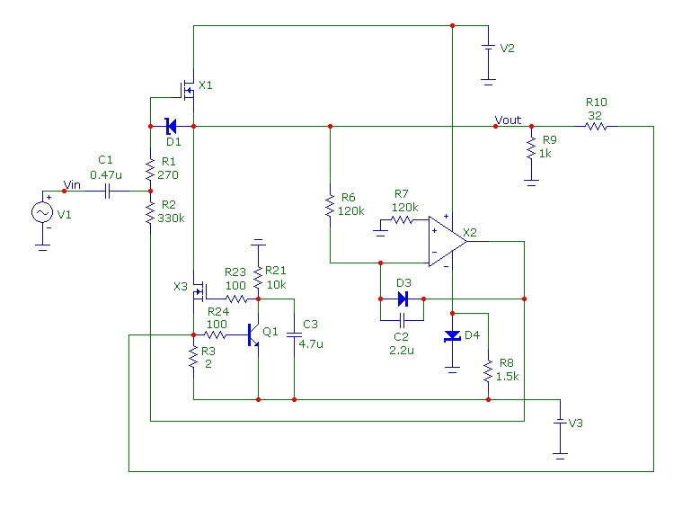

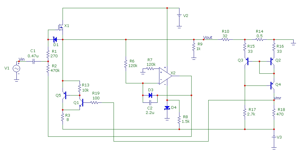

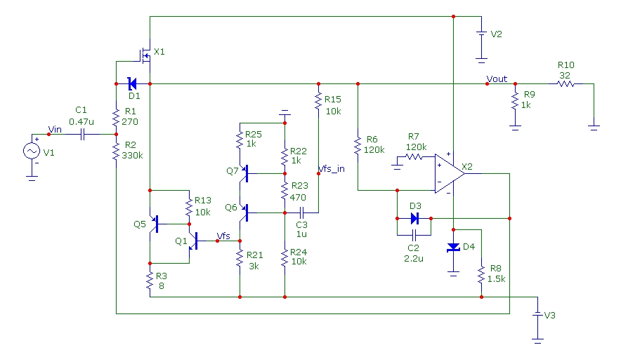

    Ну это уже совсем другая тема получается и я не уверен, что такая схема будет "читать" ток нагрузки а не напряжение на ней. Я, пожалуй, выложу варианты которые рассматривал. Два варианта со слежением за током нагрузки, два - за напряжением. Вар.1 - "каскад-призрак" Е.Карпова, Вар.2 - увидел в одной из веток на этом форуме, Вар.4 - на основе идей Нельсона Пасса.

    А почему нет? Ну ОБ поставь.
    ---------- Добавлено в 17:01 ---------- Предыдущее сообщение в 16:57 ----------
    3-я не рабочая

    2-ая тоже
    ---------- Добавлено в 17:03 ---------- Предыдущее сообщение в 17:03 ----------
    гоню, вторая работает
    ---------- Добавлено в 17:04 ---------- Предыдущее сообщение в 17:03 ----------
    но ИТУНом они не являются

    Хочется однотакт,то можно умощнить вариант перевода оу в режим А двойкой или тройкой.а как там включить, дарлингтоном или шиклаи вопрос вкуса и пристратий.
