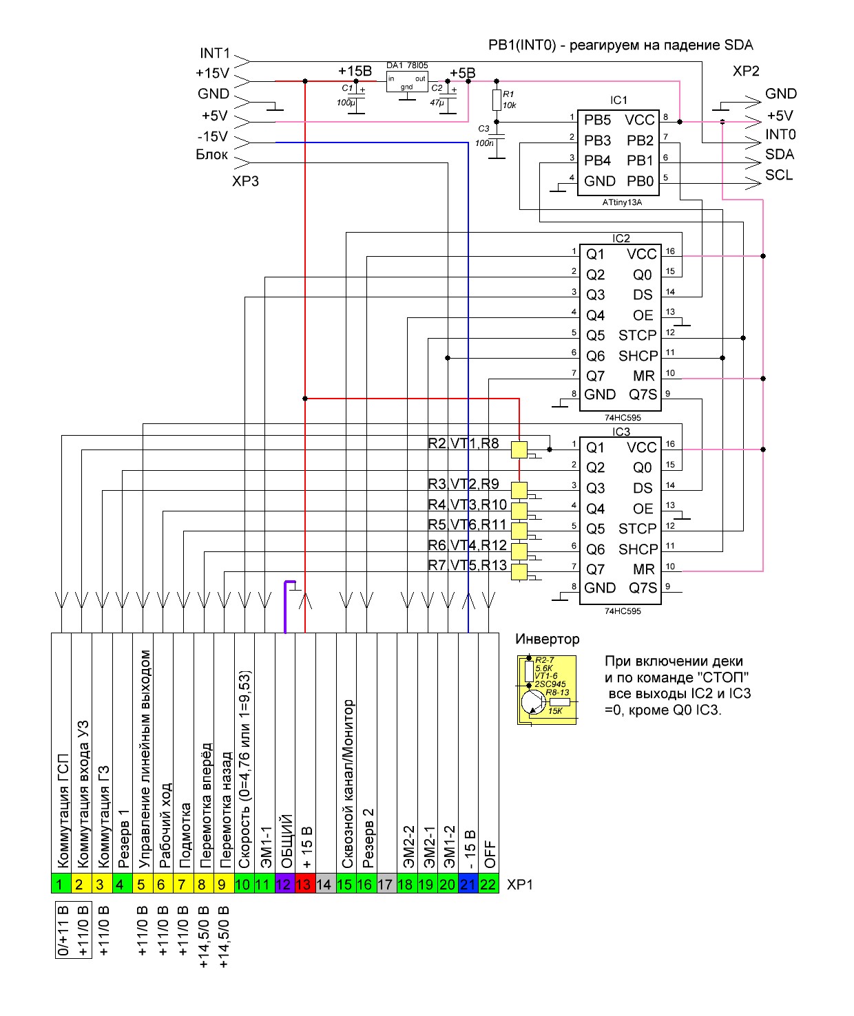

    Идея! Твик управления деки VILMA 204-STEREO.
    Пришла задумка отработать расширение портов МК на 74HC595 и ,чуть позже, протокол I2C.
    Собственно подопытный девайс, как и положено, был извлечён из дальних закромов.
    Думаю, что подобный твик мог бы быть полезен и владельцам других моделей, реализованных на том же шасси. Тем более, что VILMA один из не многих отечественных продуктов за который не стыдно. Есть регулировка кивка головки. Можно реализовать сквозной канал, 9-ю скорость и ещё много вкусностей. С другой стороны - не жалко и дёшево.
    Реинкарнация №1...
    Была отработка первой идеологии - что-то работало, что-то глючило. Не буду утомлять деталями, был достигнут какой-то успех.

    КР_КН_1_013.rar - схема.
    По понятным причинам файл прошивки не прилагаю.

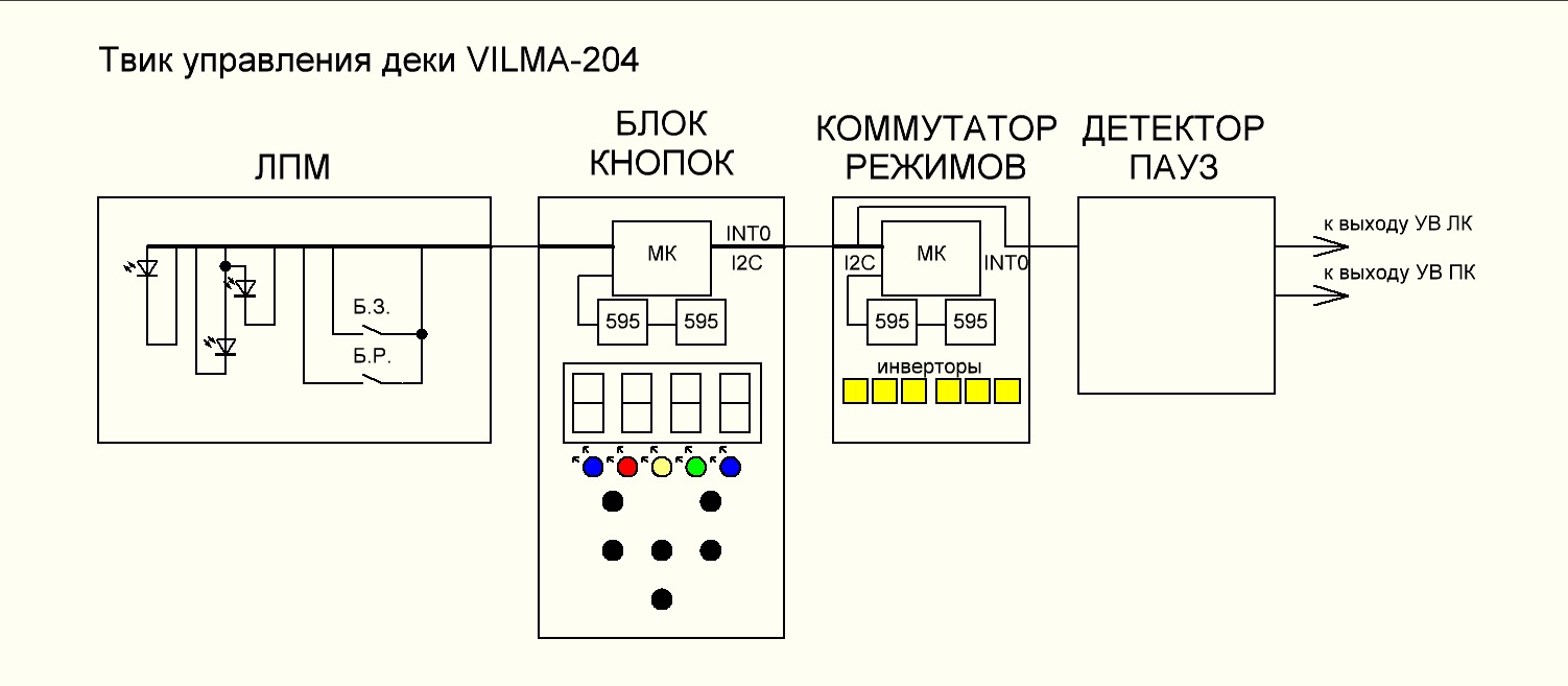

    По умолчанию Re: Твик управления деки VILMA 204-STEREO.

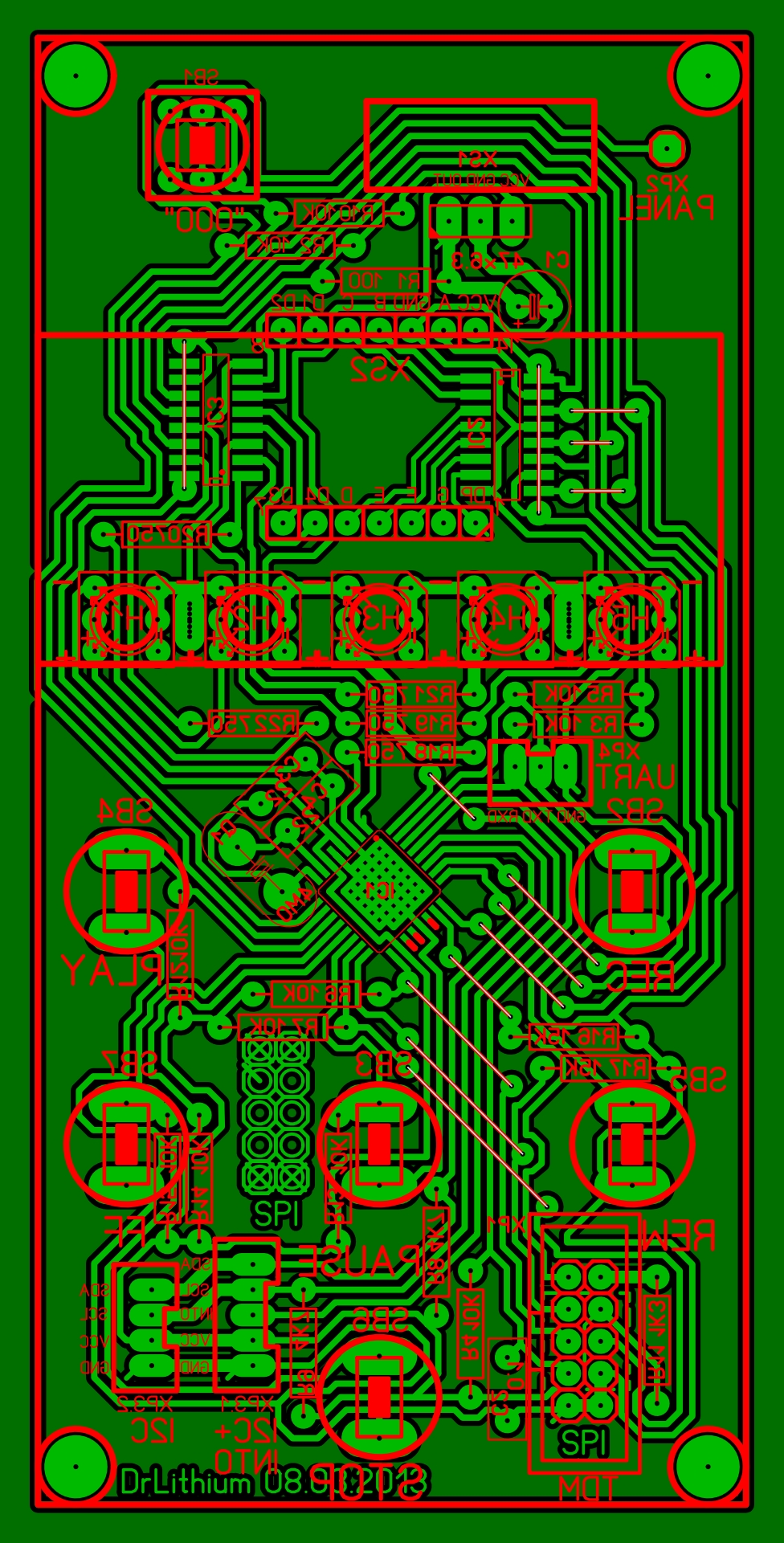

    После первого блина..
    Вторая идеология...
    По чему бы не переместить основной МК на плату кнопок. Блок управления можно было бы подключить 3-я сигналами для 595-ых, но решил устроить общение по I2C (см. первый пост).
    ++ - часть кода можно вынести за пределы основного МК,
    в будущем, к шине, можно подключить дополнительные блоки (например блок управления тау1 в УВ),

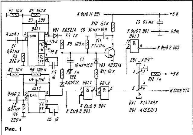

    детектор пауз решил сделать в виде дочерней платы к коммутатору режимов,
    реализацию детектора пауз можно продумать позже (но одну версию на К157УД2 я пробовал),
    функционал можно расширить,
    -- - какие-то финансовые и временные затраты + необходимость быть джедаем по ЛУТ, с уровнем в 0,3мм,
    теперь прошивать 2-а МК-ра.
    После частичного второго...
    Колобок №3...
    Подчистка косяков и удаление грабель + идеи (что-то можно пожелать и обсудить).
    Геометрия - разъём ЛПМ упирался в рамку счётчика.
    Индикатор - теперь регенерация работает только на "восьмёрки", СДИ-режимов зажигаются отдельно. Индикатор посажен на дочернюю плату (под CA56-11SRWA, с ОА, 36-pin) и м.б. выбран любой тип, с ОК или ОА, 12-pin или 36-pin. Переключение между ОА и ОК программное, через удержание кнопки "СТОП" при старте, а-ля триггер.
    Кнопки - избавлены от динамического опроса и смогут быть опрошены при любой комбинации.

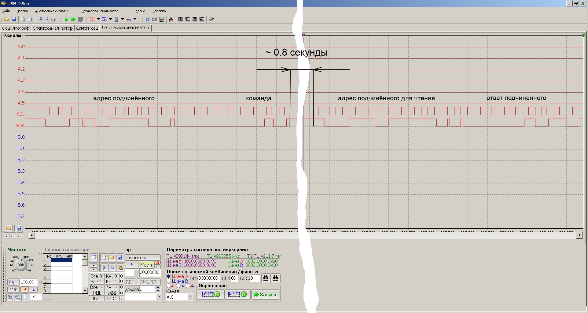

    I2C - добавил ещё один разъём для модульного расширения (часы, возможно SMART, управление коррекцией и т.д.).
    UART - можно будет использовать для отладки (можно получать сообщения о проблемах и статистике SMART),
    - для управления с ПК и всяких экспериментов.
    БК - добавлю, как планировал, световой экран для СДИ и место крепления с пайкой или без на ПП.
    МК - Atmega168 (88-й продаётся только на заказ), код пишу на ассемблере а AVR Studio 4.19 b730.

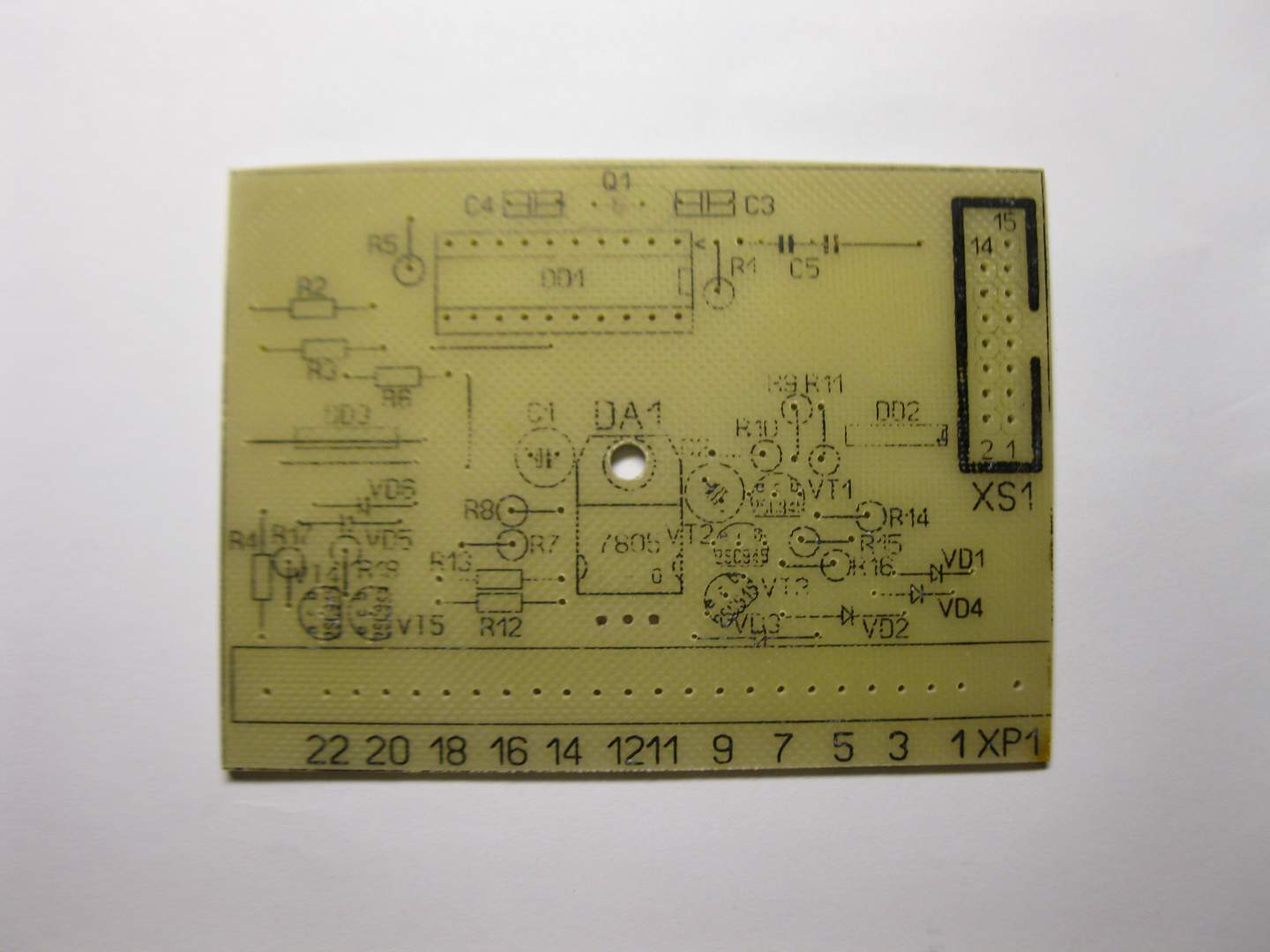

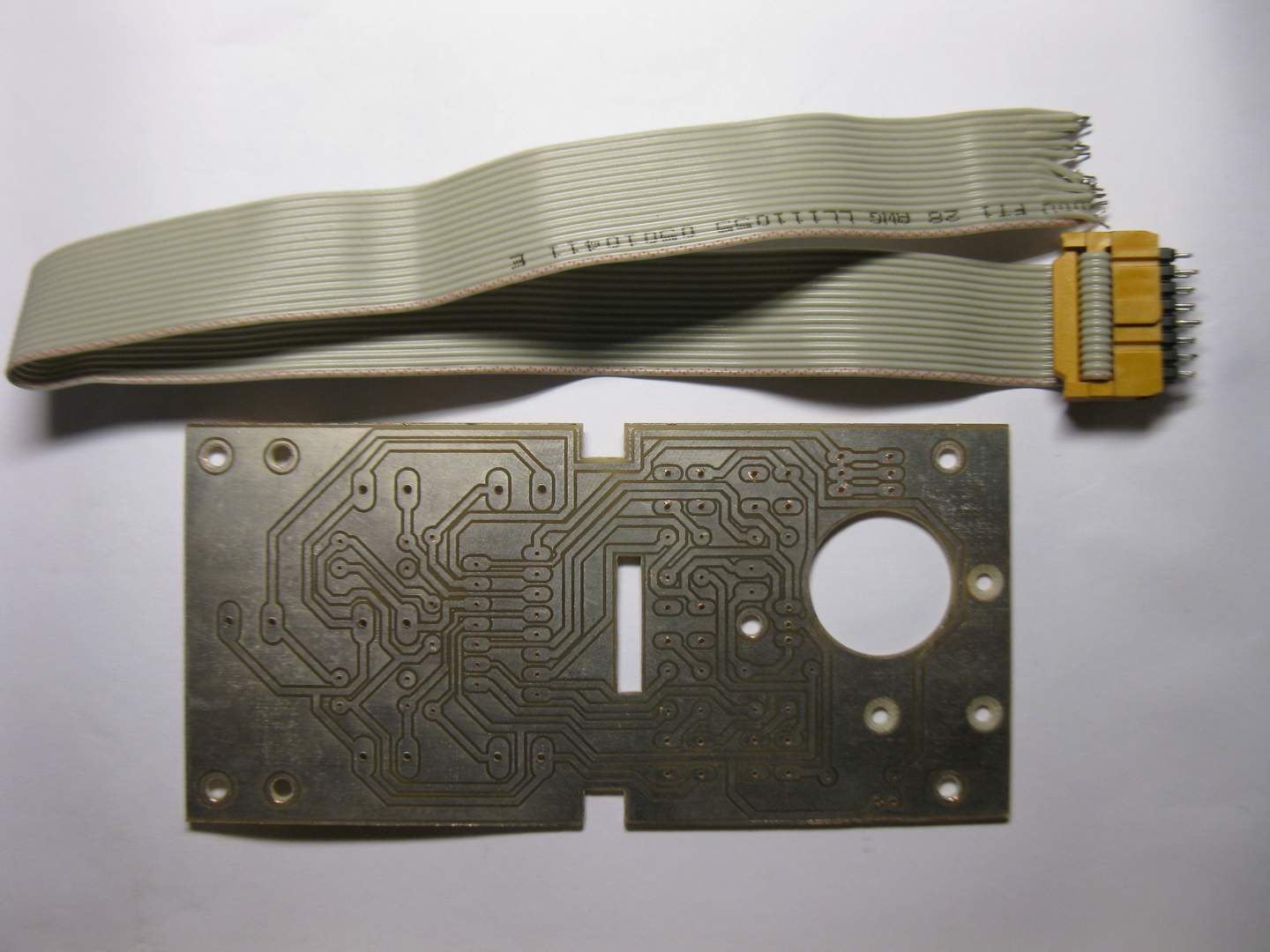

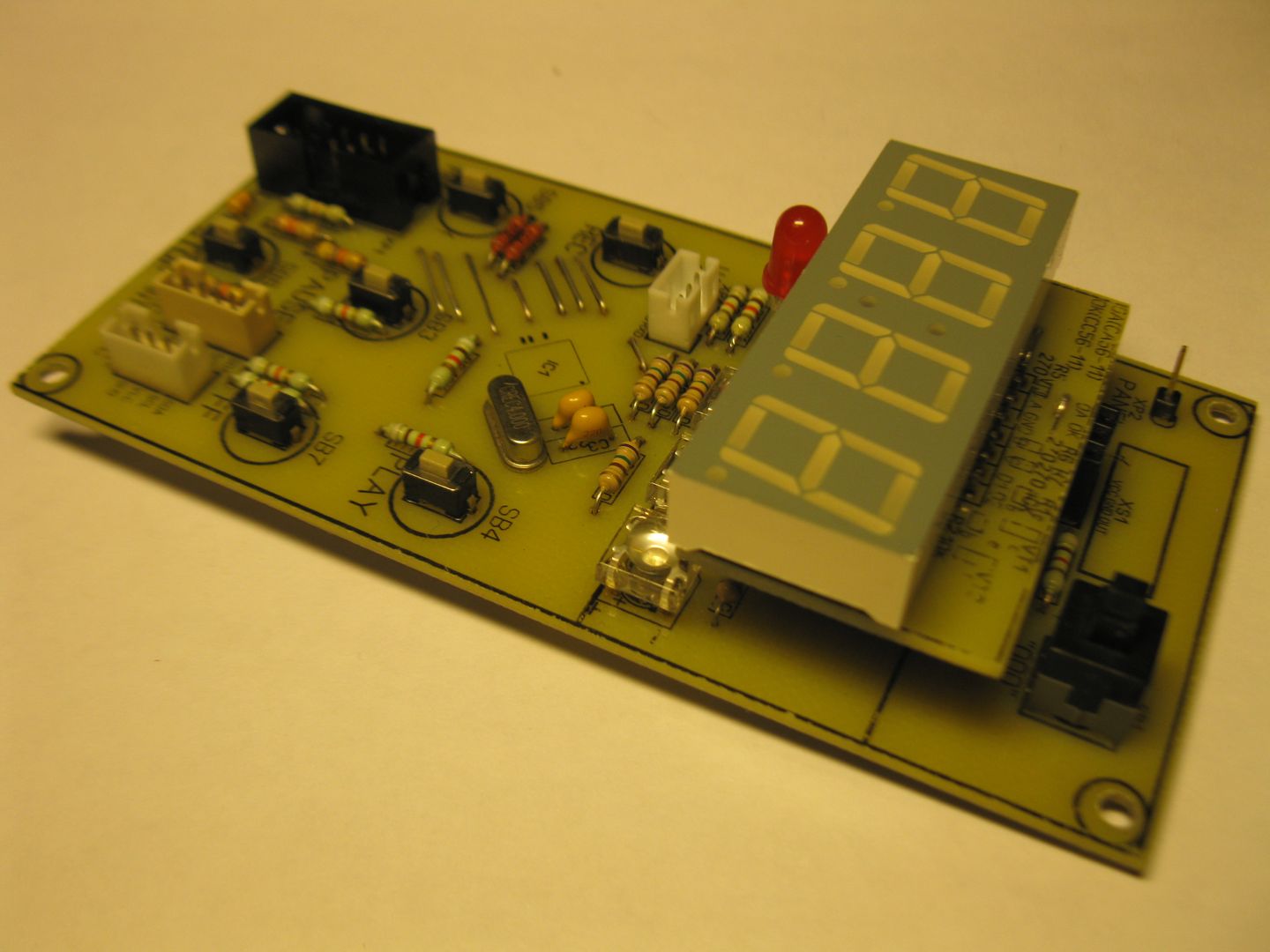

    Сделано:
    Блок Кнопок - разработана новая схема (v.3) и ПП. V.3 - спаяна, работает: индикация, опрос кнопок, опробованы "PLAY", "STOP", "FF" и "REW", "PAUSE+PLAY", "PAUSE+REC"; автоотключение с выводом на дисплей " OFF" (таймер по умолчанию на 5 мин., кратность 15 сек., при на 255 значений множителя, можно чуть больше часа); счётчик+сброс+запоминание в EEPROM+разряд долей вне дисплея (реген - 250Гц: теперь ярко даже за стеклом; делитель можно подстроить, подогнан для 16-и отверстий), меньше нуля с точками; автостоп на 1 сек. (можно подстроить программно); альтернативный вывод на дисплей (" OFF", " 4.76", " 9.53" и т.д.); "9.53"/"4.76"; "Source"/"TAPE", вывод кодов ошибок (если нет ответа от коммутатора режимов), альтернативное выключение для сохранения значения счётчика - СТОП+ПАНЕЛЬ (значение сохраняется только во время альт. выключения). Индикатор счётчика на дочерней плате, для лёгкого выбора ОК или ОА. Добавлена функция восстановления значения счётчика по "СТОП+Сброс". Переключение типа индикатора счётчика, при удержании кнопки "СТОП" во время включения. Реализован режим (4-е функции) перемотки до "метки", с последующим воспроизведением или без. Реализован режим отложенного воспроизведения после перемотки до начала.
    Коммутатор Режимов - разработана схема и ПП, спаяна и прошита, совместима с версией 3 блока кнопок, готова для текущих функций.
    Коммутатор Магнитов - модифицирован, проверен, готов.
    ЛПМ - сделана оптическая пара, распаян кабель, проверка - в процессе. Залиты poxopol-ом обе качалки на подкассетниках. Оптику переделал, т.к. нет жёсткой связи бобышки и оптопары. Т.к при воспроизведении или записи подмотка идёт с проскальзыванием, то набегает ошибка. Крыльчатку посадил на дальнюю ось.
    SPI-переходник для прошивки Attiny13a и 2313 до пайки - готов, но полностью не проверен (успешно определил и прошил tiny13a, для tiny2313 проверено только на определении). 2313 более не актуален. Новое тело Atmega168 будет шиться прямо на плате.
    Лицевая Панель - заменён кабель для команды "СТОП" перед извлечением кассеты. Длиной 10-12 см., с разъёмом PBS 1-pin, готов.
    Регулятор - на очереди: модификация для 2-ой скорости.
    Протокол I2C - программный (для подчинённого) в коммутаторе режимов - определён, работает. Для блока кнопок (для мастера) аппаратный - определён, работает.
    Текущее состояние: выложена промежуточная версия БК (версия 3, прошивка в отдельном посте), пишу прошивку дальше - расширенный набор команд...

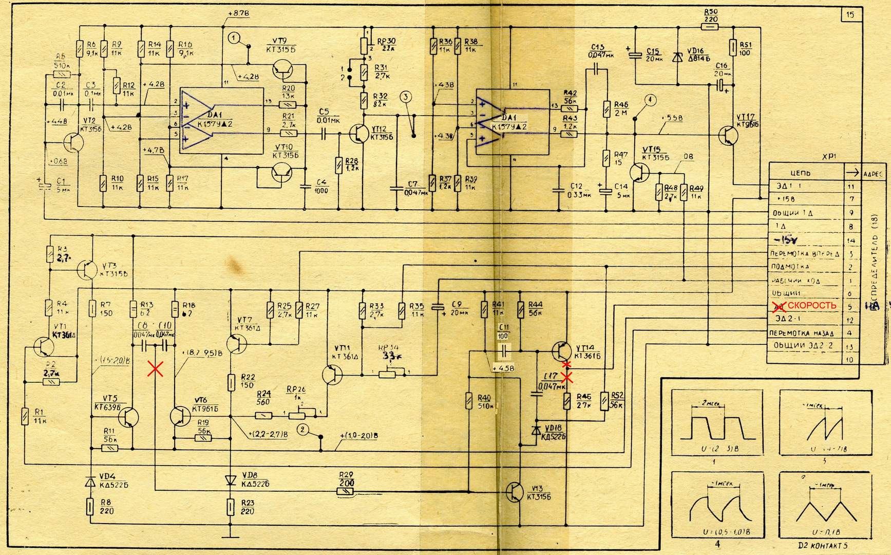

    1) схема на привод, для коллекторного движка, с лучшими хр-ками (обратная связь с датчика маховика)
    2) управление скоростью и направлением (м.б. реле) бесколлекторного...

    Есть проблемка: подмотка, используемая для точного достижения нуля, не гасит линейный выход. Объясняется это тем, что текущая реализация КР, имеет потолок программной памяти в 1КБ. Что-то изменить, без замены МК на более толстый, уже нельзя. Но дальше буду думать над этим (может ещё и с ШИМом будет). Вообще, идеология управления по шине I2C, позволяет использовать "Коммутатор Режимов" любой "местный" (для своего аппарата), а командовать с текущего "Блока Кнопок", хоть для бобинника.

    ...04.03.13 Заработала аппаратная версия I2C(TWI). Коду поубавилось. Оказалось, что где-то специально включать не нужно. Теперь можно думать над следующими функциями. Пришла на ум очередная идея: возврат значения счётчика после сброса(ов), по "СТОП"+"СБРОС" из режима "СТОП".

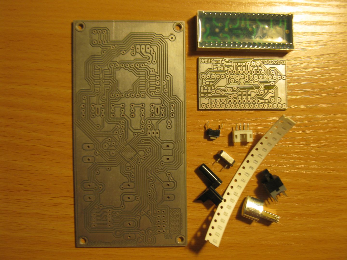

    ...15.02.13 Закончил плату БК и индикатор счётчика. Упарился. Чуть позже выложу, но сначала проверю. После начну вдувать жизнь.
    ...12.02.13 Добавил лимонной кислоты. Тормоза сморщились - травка пошла реально быстрее! Проверил визуально тонкие места, где надо поправил. Искупал в Розе.
    ...10.02.13 Отбрил ПП БК. Причесал схему индикатора. Эпиляция схемы БК в процессе. Надо бы не забыть в этот раз добавить лимонной кислоты в зелье.
    ...09.02.13 Пришёл к финальной реализации ПП индикатора. Резисторы беру 0805, тр-ры то же SMD - SOT-23 (любые биполярные, с током коллектора от 100 мА). Приходится налету править распиновку разъёма, что б лишних перемычек не нагородить.
    ...07.02.13 Расколбасил разводку ПП индикатора CA-56-11SRWA. Буду менять ПП БК, т.к. отсюда убирается 12 резисторов и 4-е транзистора + надо изменить разъём для индикатора. Обновлю по готовности.

    ...30.01.13 Сделал новую схему и ПП блока кнопок. Получилось 13 перемычек, 5 из них тянулись с прошлой версии, остальные вероятно неизбежность. Подумал о совмещении SPI и разъёма ЛПМ - получилось, только SPI будет с другой стороны, т.е. со стороны монтажа. Иначе получается зеркально, тогда развести будет весьма не просто. Исключение же отдельного SPI реально упростило плату и поуменьшило кол-во перемычек. На днях буду обновлять ПП и схему БК, после повторной проверки.
    ...26.01.13 Плотно посидел за ПП. Чудеса пока есть, перемычек пока минимум - 5. Две на 595-х по питанию + и там же данные и управление. Что будет в конце - ужасаюсь за ранее, но второй слой думаю не делать по-любому. Перемычки паять проще в разы. %-ов за 50 перевалил.
    ...25.01.13 Рихтую схему параллельно с возведением медного 2D цветка уже %% на 30 возведённого. Красота страшная и жертв требует, кто она после этого? "Sprint Layout 6.0" покорился, немцы молодцы - исправились, "автозахват" отключаемый. 88 тело ещё в магазе. Ставил второй регулятор - спалил 595-ю на КР, перепаял - ожило с первым. Второй починил - жужжит.

    Здесь и далее - жесты (описание, схемы, фотки и прошивки):

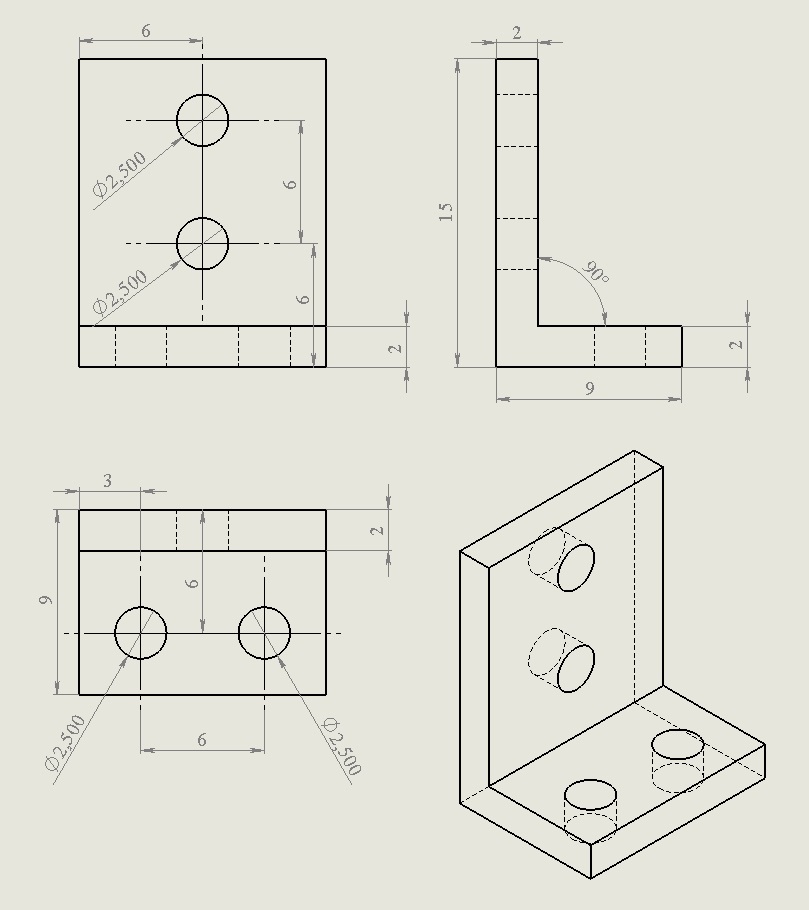

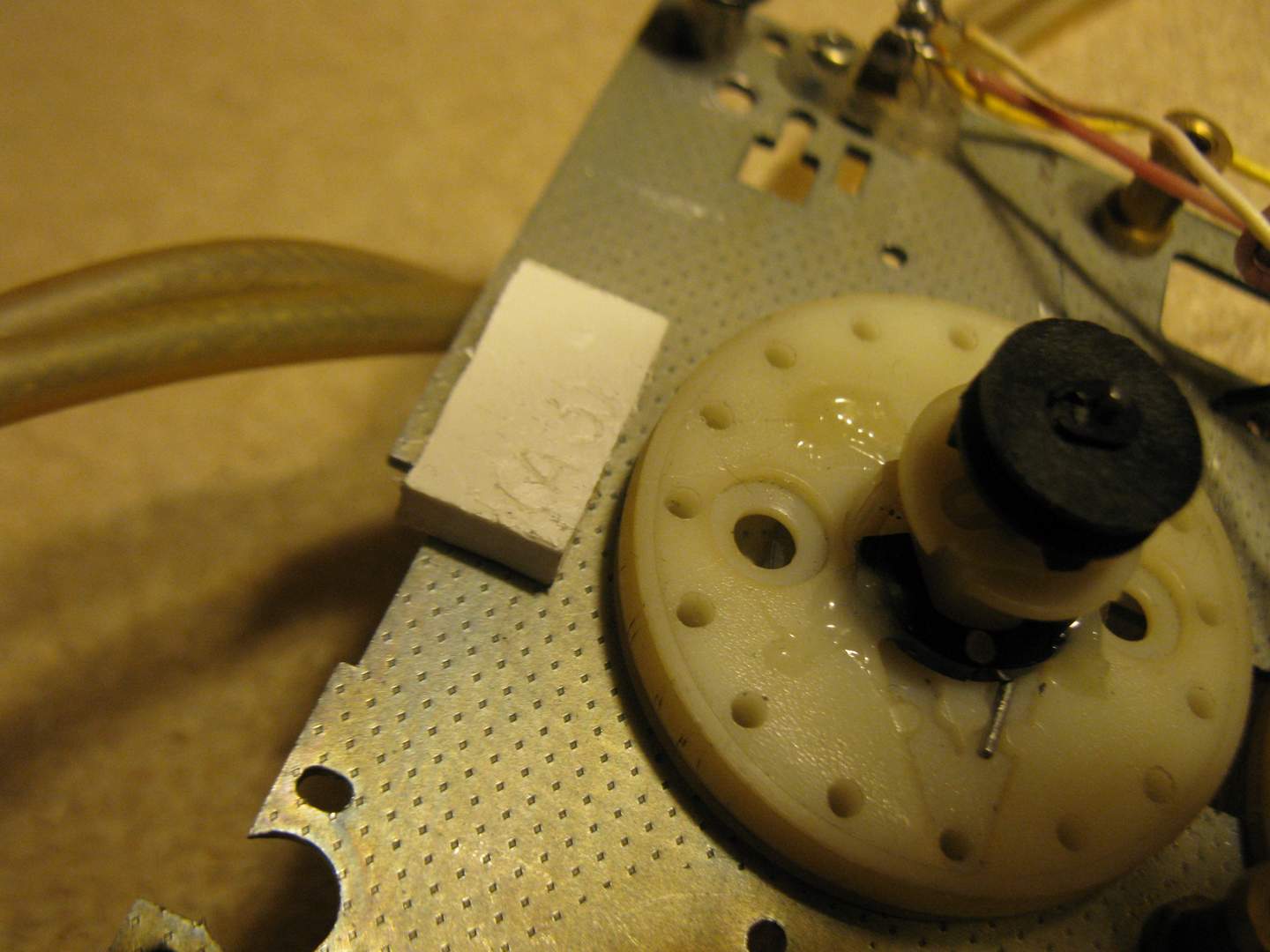

    ЛПМ, последнее обновление - 13.04.13
    Изменения в ЛПМ.
    Пока только часть...
ID:	173335 - отверстия не делаем. Теперь будет иначе. Видна заливка Poxipol-ом, т.к. чёрное коромысло имеет трещину.
ID:	173340 - подставка для крепежа разъёма фотодиода не актуальна. Видимо на конец оси, под крепёж, придётся сажать крыльчатку...
    Не пришлось, т.к. места (при наличии маховика) там нет. Если бы ось подкассетника была длинее, то что-то могло получится. Пришлось вешать пассик и выносить на дальнюю ось...
    ЛПМ_3.rar - ПП + чертёж уголка в .JPG + в .SLDPRT (RAR-архив v.4.11, Sprint-Layout v.6.0, Solidworks 2011 SP5.0). Схема подключения ЛПМ включена в схему блока кнопок.

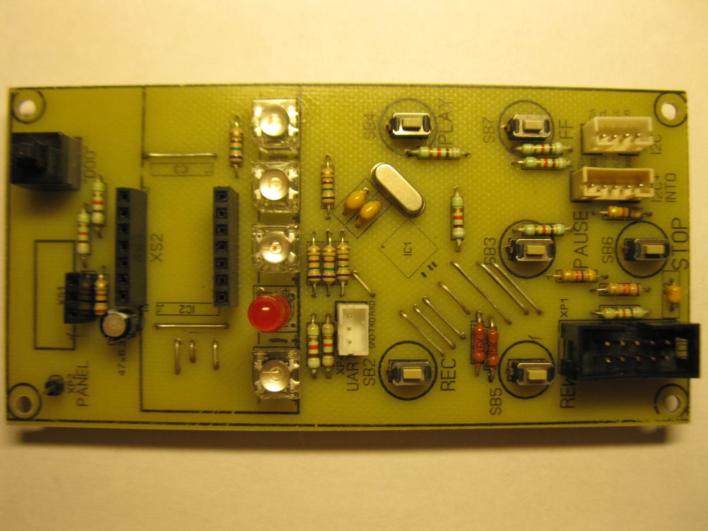

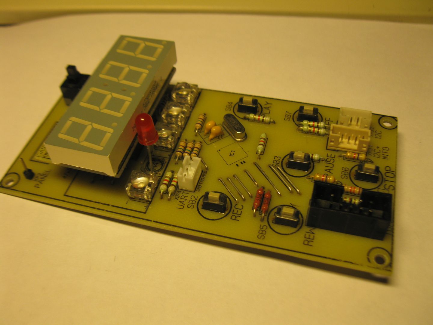

    Аватар для DrLithium
    24.12.2006
    SPb
    664
    "Блок кнопок v.3", последнее обновление - 25.04.13.
    Обновил схему, перезалил архив.

    Индикатор счётчика:
    БК_3_05.rar - схемы + ПП + списки деталей (RAR-архив v.4.11, Splan v.7.0, Sprint-Layout v.6.0, Excel 97-2003 и 5.0/95)
    С обратной стороны разъёма XP1, шесть удлиннённых ножек предназначены для прошивки по SPI интерфейсу. Взять стандартный "BH-10 (IDC-10MS)" удалить ножки 3-6, и втавить ножки от "PLHD-80".
    Ножки:
    В сборе:
ID:	178134 - красная пиранья не доплыла, после поменяю.
ID:	178143 - если ставить обычные СД, то обязательно впаять перемычки (на собранной у меня, припаяна со стороны монтажа).

    Коммутатор режимов
ID:	173858 - tiny13 прошивал на адаптере, после паял. Если кто не в курсе, то SOIC удобнее паять с глицерином.
    КР_2_006.rar - схема + ПП + список деталей.
    Обновления:
    ...10.01.13. Были перепутаны сигналы SDA и SCL. Теперь SDA сидит на прерывании INT0 (PB1, 6-я ножка).
    ...11.01.13. Изменил сигнал (контакт 22) - был "блокировка автоотключения", теперь "OFF".
    Отключением от сети теперь будет заведовать таймер основного микроконтроллера. М.б. подумаю о настройке времени.
    Обновил 11.01.13-го...
    Последний раз редактировалось DrLithium; 11.01.2013 в 20:13.

    Детектор пауз
    Здесь будет схема и печать ДП.
    Пока выложу версию которая как-то работает:
    Взял здесь.
    Пока предварительный вариант. Надо покумекать над чем-то по-приличней или поискать.

    Регулятор
    Здесь надо из освободившихся элементов -
    R29, V13, V14, R40, R41, R44, R45, R52, C11, C17, VD18,
    сделать ключ для включения альтернативной скорости + добавить регулятор.
    Пока было некогда, если кому не лень... ну вы поняли.
    Логический ноль для 4,76 и логическая единица (+5В) для 9,53.
    Самая трудная часть готова. Протокол работает согласно плану.
    Теперь можно по-тихоньку реализовывать обслуживание окружающего железа и расписывать команды. В блоке кнопок (БК, бывший пульт управления) пришлось добавить пин на "reset" что бы цеплять SPI переходник и шить без выпайки. Исправленную версию БК скоро выложу. Сам плату не переделывал. Просто просверлил, вставил и запаял перемычку. Что бы перешить, достаточно освободить разъём XP1 и XP2. XP3 можно будет выпаять после перепрошивки, что б не путаться. Детальнее напишу позднее. Постараюсь добавить фотки готовых плат и коммутатор магнитов после модификации.
    Последний раз редактировалось DrLithium; 11.01.2013 в 21:48.

    Этим я не мог не поделиться.
    Два час в минус.
    Предистория. С месяц назад делал что-то с динамической индикацией. Был глюк - два младших разряда двоились. Тогда я только отлаживал после долгого перерыва код динамики, подзабыл что да как. Но тогда я таки добил ошибку, потратив уйму времени.
    В этот раз точно такой же глюк и в том же месте! И это после копирования рабочего кода и легкой правки под текущее железо, и для обращения к EEPROM. Думал где-то повторил грабли. Когда уже было ясно, что уже ничего не может быть, взялся за тестер. Нащупал. Сдул. И заметил не с первого раза, хотя уже знал что именно. По прикидкам где-то 0,03-0,05 мм. Контакт под ножку 0,8 мм. Дорожка 0,4 мм. или чуть толще после ЛУТ.
    Последний раз редактировалось DrLithium; 03.03.2013 в 19:54.
