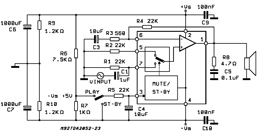

    Помогите пожалуйста разобраться.
    У меня уже с год работает усилитель вырезанный из платы телевизора METZ, по звуку меня вполне устраивает, но габариты никуда не годятся (нужно было не ленится и самому развести и вытравить плату). Недавно я собрал усилитель на TDA7294 (огромное спасибо за помощь mAxSpace)
    Сейчас у меня скопилось с дюжину TDA2052 выпаянных из телевизоров. Выкидывать жалко. Вроде как играла вполне не плохо (на мой дилетантский вкус). И мне как раз нужно собрать пару маломощных усилителей 20-30W на канал.
    Как Вы думаете стоит ли вообще связываться с этими микросхемами или выкинуть их нафик. А усилитель собирать на чём то другом, например TDA2050 (или чём то другом). И если всё таки стоит на TDA2052 то какую схему лучше взять. Из даташи

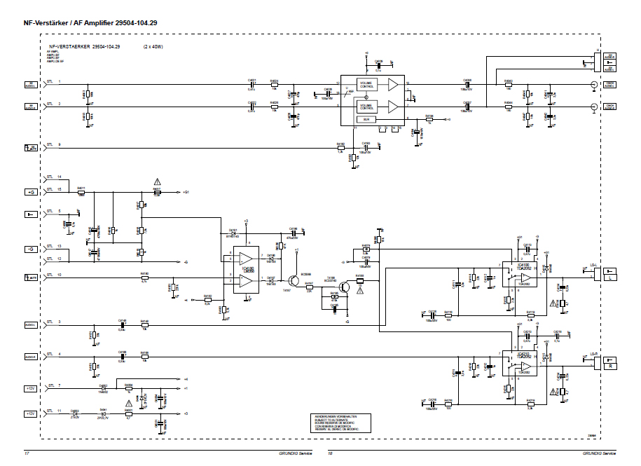

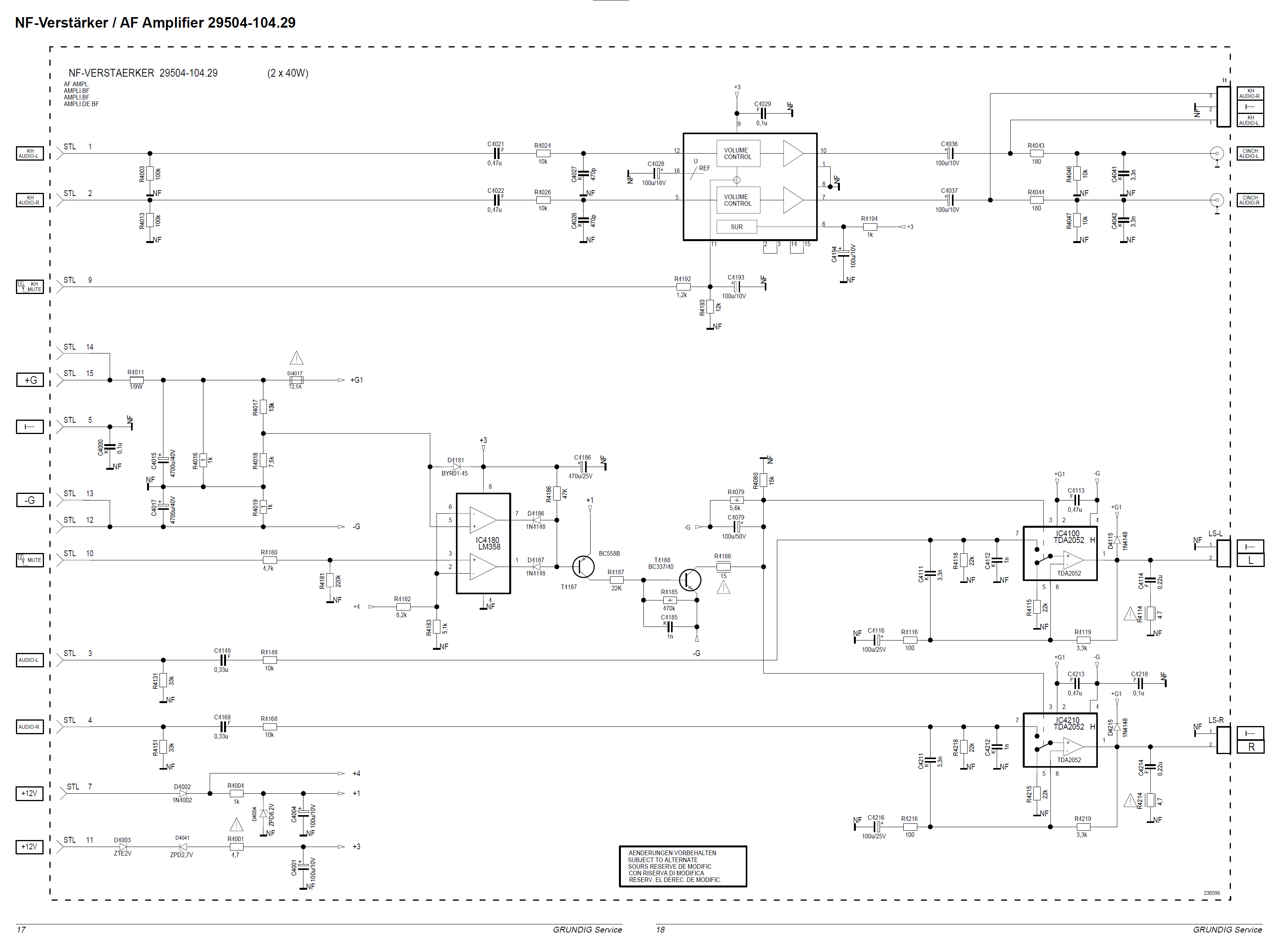

    или взять схему усилителя из каково нибудь телика (например из CUC 1822)
ID:	171393CUC 1822_1852.pdf

    А чем TDA2050 лучше TDA2052? По даташиту даже похуже чуток. А так, ватт по 25 с обоих можно снять нормальных. Я бы не стал выбрасывать. Раз уже есть, собрал бы на них.

    Получается что TDA2052 практически та же TDA2050 только с не нужной обвеской. Но если подать на "Mute" постоянно 5v (все равно не понятно понятно зачат это "Mute" на усилителе) то получится практически двойник TDA2050 ?
    И со схемами, посмотрите пожалуйста какая схема будит работать лучше из даташи или из телика?
    Частый гость Аватар для lulo82
    19.02.2010
    г йошкар-ола
    464
    По умолчанию Re: Усилитель на TDA2052 а стоит ли овчинка выделки?
    из телика зарезана наверно по частотам на вч или нч

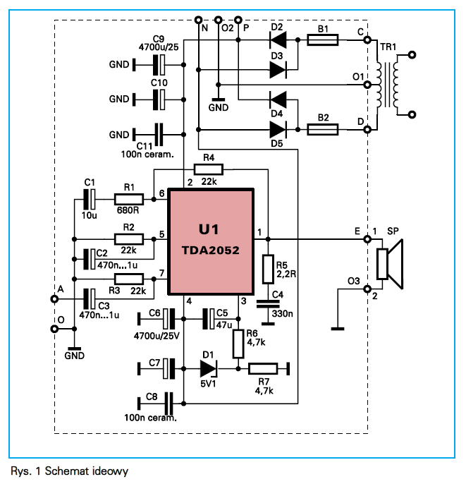

    27.02.2011
    Bremen
    Нашёл статью в каком то польском журнале. http://www.argus.lv/pub/datasheets/AVT2324.pdf
    Они предлагают вот такую схему. Посмотрите может она лишена недочётов.
