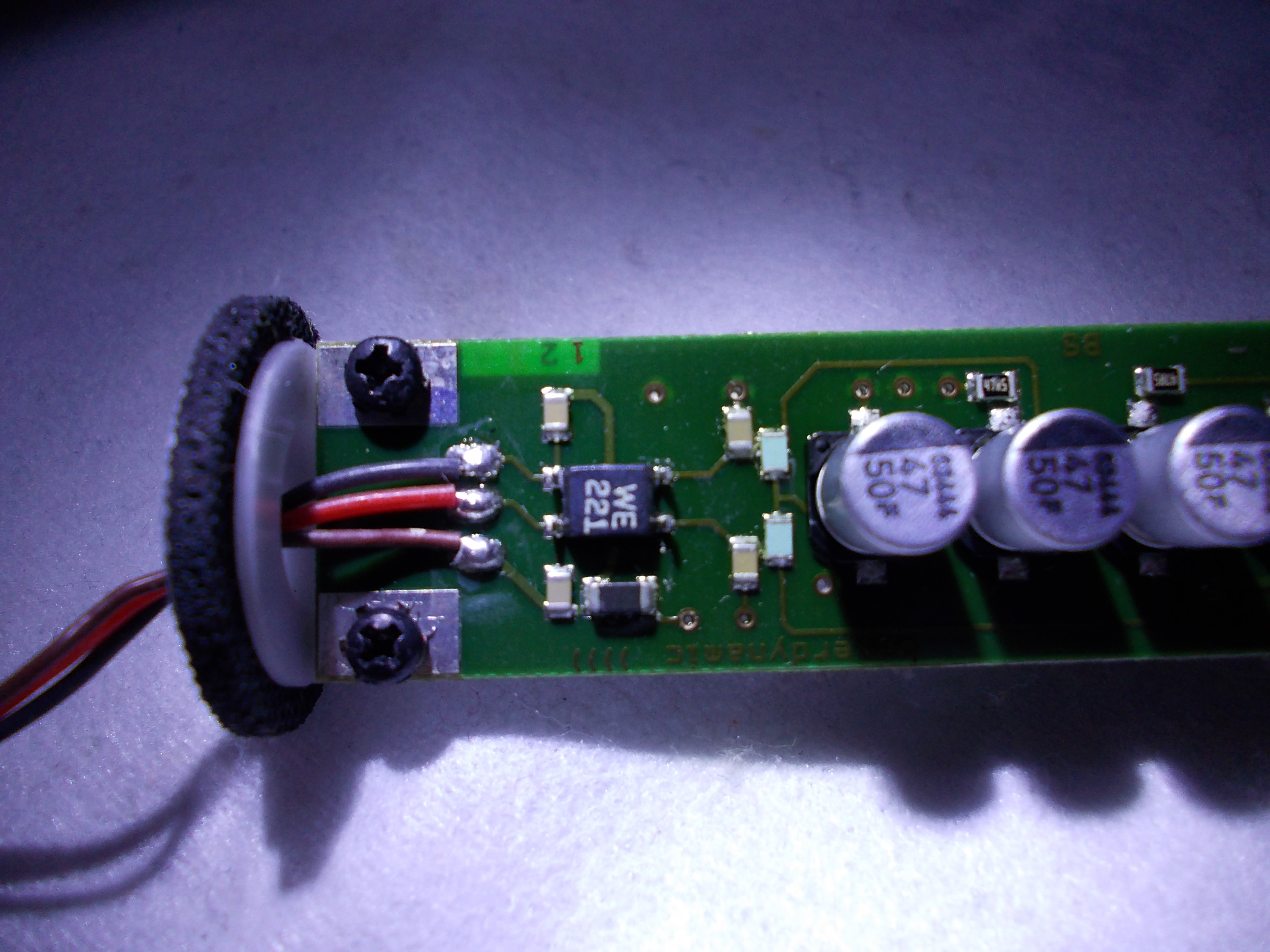

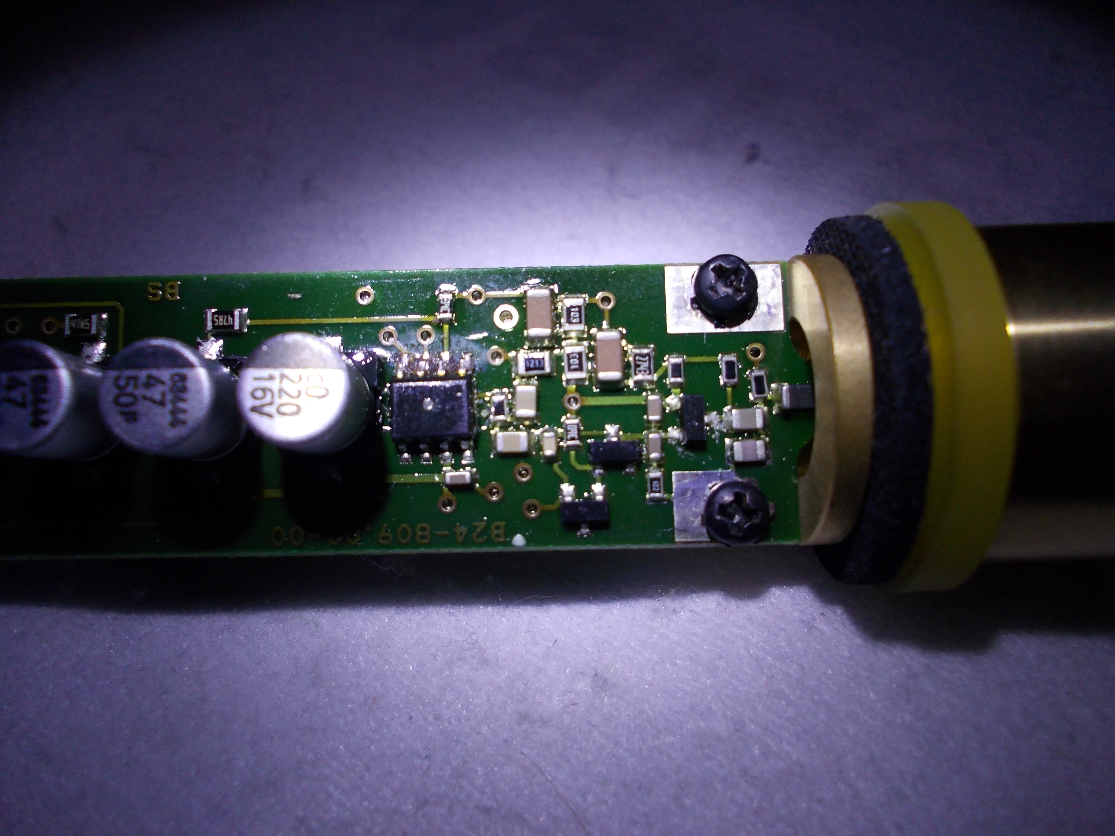

    Значит встроенную поляризацию делают в электретном капсюле на заводе и она постепенно кончается? А конденсаторный поляризуется с помощью схемы?
    Микрофон перестал нормально работать после длительного перерыва где то в месяц. Из дому я никуда его не выносил, использовал раза 4 - 5 и то только на записьвместе с ним идет герметичный водонепроницаемый бокс и он хранился всегда в нем, поэтому предположение о загрязнении не подходит.
    Специалистов у нас видимо нет или не хотят связываться - он же работает, по их мнению, но когда я его первый раз включил я сделал тестовую запись, шумов было гораздо меньше, чем сейчас - в спецификации заявлено - 65дб. На слух же сейчас он шипит не ниже - 40. Компрессирую вокал и весь шум сильно вылезает.
    Продавать мик не хочу - очень он уж классный да и никто его не купит в нашей деревне.
    Насчет схемы - там плата пятислойная где то - невозможно проследить дорожки, а прозванивать - лаком покрыто - не хочется плату портить. Писал на завод писем 10 наверное с просьбой выслать схему - не отвечают.
    Судя по всему, там стоит преобразователь напряжения, для того, чтобы мик питался от 11 до 48 вольт. Потом усилитель на 3 транзисторах и выходной трансформатор.
    Может собрать последнюю приведенную схему? Простенькая - сильное усиление мне не нужно - у меня очень хороший микрофонный усилитель.

    схема нормальная по искажениям? Не много их там? Кстати, судя по всему, трансформатор работает в преобразователе напряжения, а не на выходе сигнала.

    Вот тут и заковыка - сколько Вольт там поляризующее напряжение ? Если своя схема питается от 48 В фантомки, то для поляризации останется 35В так. Хватит ли ? Если хватит - всё равно вопрос - в схеме от меня усиление под 1 - у входного полевичка нет усиления по напряжению. Знать бы сколько надо - можно входному полевичку диффкаскад замутить с таким же. То есть трудно угадать не зная параметров капсюля.
    Померять поляризущее не судьба? - там кондеров вроде более чем на 50В нет?

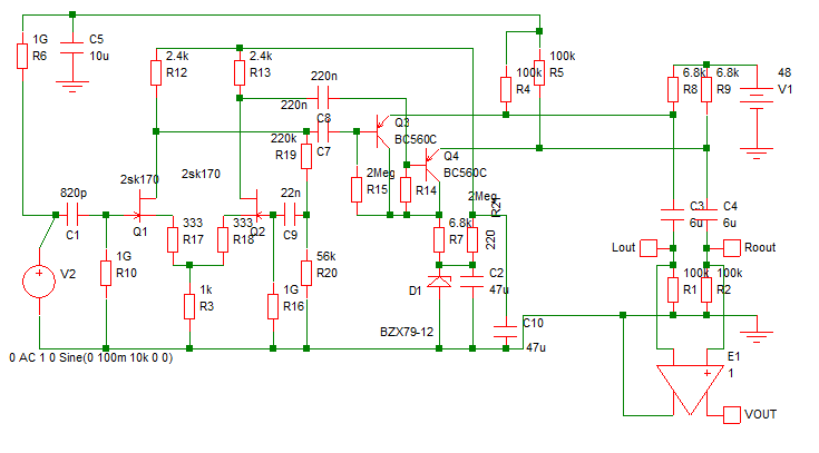

    Вот нарисовал, чтобы усиление было и регулировалось.
    Если с BC245B пробовать - то R17 R18 убрать - у этих транзисторов крутизна малая.
    Если 2sk170 ставить - то с R17,18 по 330 Ом усиление выйдет под 10. по 220 Ом поставить - усиление 20. закоротить - выше 100. У 2sk170 модели имеют утечку затвора так 0.5нА - на 1G уже под 2 В "натекает" . Потому в реале надо проверить, какой резик в исток ставить, чтобы с 1G в затворе ток был около 1мА. Это соттветствует падению напряжения 2.4В на резисторе нагрузки в стоке. Поскольку в диффкаскаде 2 транзистора - в истоке должно быть половина от подобранного резистора. Надеюсь 1к и 2x330Ом останется правильным выбором.
    Искажения при 100мВ амплитуды на выходе пренебрежимо малы. Но при 1 В на выходе - под 1%, с хорошим спектром. Так что это необязательно недостаток - типа компрессор. Частотка на 20кГц уже начинает заваливаться - так -2дБ. Это паразитные ёмкости полевиков влияют. Если "каскодить" полевики, можно и расширить полосу. Но зачем?
    Если у реальных полевиков ток утечки затвора под нуль, то правому полевичку 1G с затвора надо бы убрать - переделав цепь симметризации раскачки - ПОС.
    Разделительные конденсаторы можно и увеличить до 1uF так, пленка. Емкость повыше нужна, чтобы биполярам источник сигнала низкоомным был - шум поменьше будет.
    Полевичок - 2sk170 toshiba, Siliconix/Vishau J305 говорят получше будет. Если покупать, то с запасом - разброс у полевиков большой

    Можно попробовать при отключенном капсуле посмотреть спектр шума на выходе.
    При включенном и выключенном преобразователе поляризационного напряжения.
    Если спектр не меняется значит шумит усилитель. если меняется виноват преобразователь.
    Замерьте напряжение питания фантомного источника на выходе микрофона.
    Вы первоначальные замеры шума проводили при питании от того же пульта?
    Сейчас некоторые пульты дают заниженное фантомное напряжение питания для микрофона.
    А микросхема на схеме какой марки? Если на 100мв выходного сигнала искажения в районе 0.05 процентов - это был бы отличный результат)

    При отключенном капсюле тоже самое - шумит так же. Фантомное питание нормальное - на нагрузке 43 вольта где то. Пульт тот же - звуковая карта фирмы РМЕ, к тому же я проверял на других пультах. У меня есть еще один микрофон этой фирмы - он динамический, когда я их приобрел, конденсаторный звучал громче на одинаковых настройках усиления в карте. Теперь же, при прямом сравнении, конденсаторный звучит тише почти в 2 раза, добавляешь усиления на микрофонном усилителе и начинает непо детски выпирать шум.
    В моей схеме на диффкаскаде заведомо меньше.

    Это в сообщении 7? Лишь бы не было слышимых искажений и чтобы схема не занижала достоинства капсюля))))
    Моя схема для Xenyx 302 USB
    схема на биполярниках))) В 7 посте схема более привлекательна - пожалуй, начну с неё. Вот как с деталями быть - ближайший магазин в 250 км(((...Придется заказывать и ждать, а это где то месяц.

    R16,С9 возможно удастся выбросить - смещение по постоянке на затвор там и без них почти оптимально. Выбрасывается таким образом - спаять диффкаскад на полевиках . поставить первому полевику как положено 1G в затвор. второму полевику напрямую точку соединения R19,R20 на затвор. Померять падения напряжения на нагрузках 2.4к - если одинаково - то ОК, если нет - напиши сюда. Я попробую подстроить схему под реальные полевички.
    А там полевик уже в электретном капсюле. Зачем ещё?

    По умолчанию Re: Подскажите по усилителю для конденсаторного капсюля.
    Сделаю уж точно по схеме))) Пара деталей растрат не сделает)))
    Я схему породил - я ее и изменю в неожиданный момент! ну не люблю и я гигаомы.
    ---------- Добавлено в 16:04 ---------- Предыдущее сообщение в 16:02 ----------
    Может и выход конечно
    можно электролитом на землю каждый выход XLR коротить - если один канал дохлый, а другой закорочен по переменке - то на выходе в этот момент будет тихо
