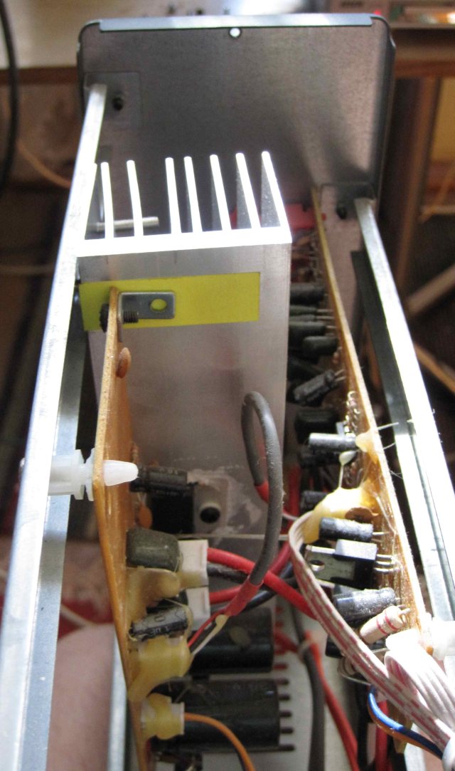

    30.11.2012
    1
    По умолчанию Re: Фоновый шум в колонках microlab pro2
    Фон в этих колонках (даже при отключеном входном сигнале) возникает из за некорректной разводки земляного провода на плате УМНЧ. Присутствует электрический контакт в двух точках платы через крепления и радиатор к которому крепится эта плата. Для лечения необходимо удалить верхний винтик крепления платы УМНЧ и проложить прокладку межу уголком крепления платы и радиатором.
