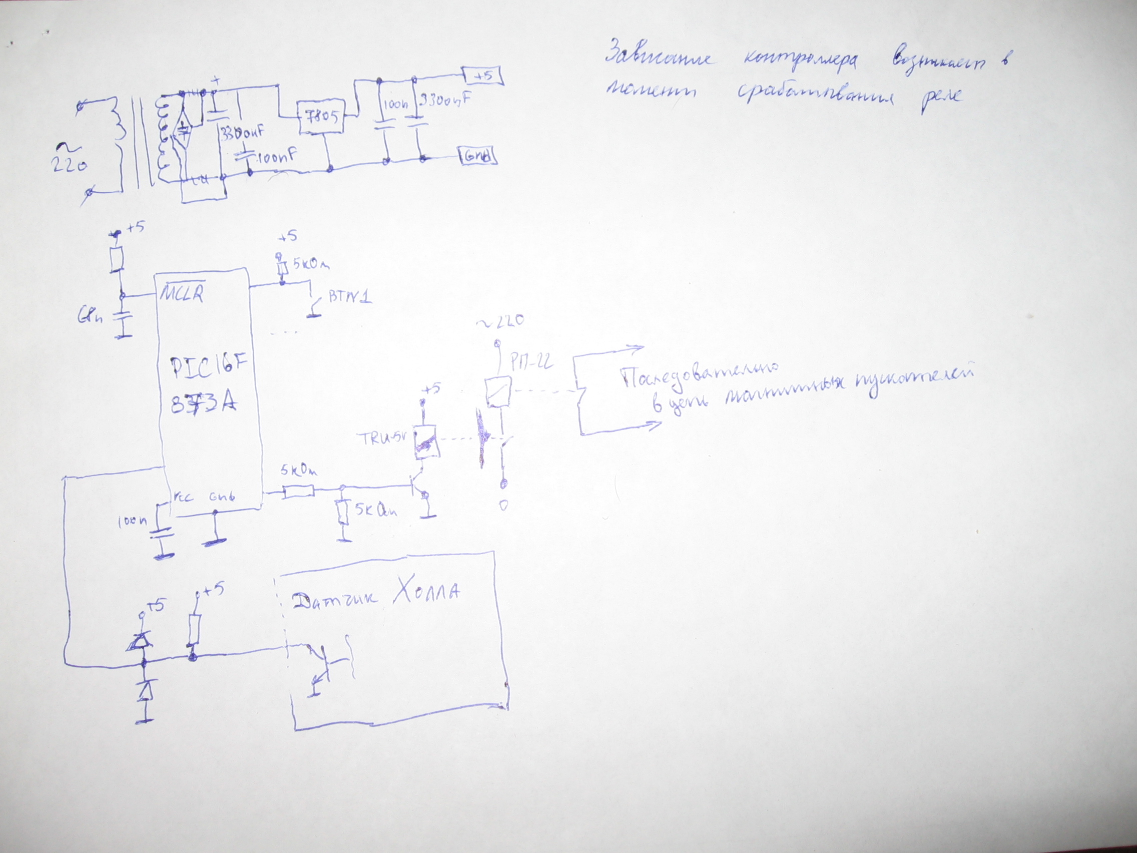

    Помогите побороть зависаение МК.
    Контроллер PIC16F873A. Контроллер управляет лебедкой, останавливая ее через заданное кнопкой число оборотов. Все было замечательно на столе, но когда я все установил на лебедку начались зависания МК. Выяснил зависание происходит в момент срабатывания РП-22.
    Схема с отсоединенным реле РП-22 работает стабильно. Когда мы добавили реле РП-22 начались зависания МК после нескольких срабатываний. Зависания немного уменьшились после добавления снаббера 200Ом/470нФ параллельно катушке РП-22. После этого мы включили в цепь магнитные пускатели с двигателем( без снабберов ) , что привело к стабильным зависаниям МК. В данный момент снабберы на катушках магнитных пускателей, их контактах и контактах РП-22 отсутствуют.
    Теперь о конструкции:

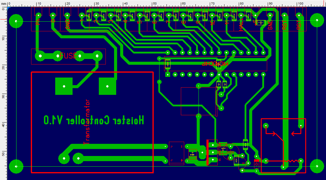

    Перед платой установлен синфазный дроссель, и Cx - конденсатор. Плата с микроконтроллером установлена в алюминиевой коробке, в 5 сантиметрах рядом с ней установлено реле РП-22. Под коробкой установлены магнитные пускатели на расстоянии примерно 40 сантиметров. Рядом с ними установлен асинхронный двигатель на 4.5кВт.

    Остальные, неиспользуемые порты МК, как сконфигурированы?
    Я бы добавил еще защитный диод параллельно катушке исполнительного устройства, которым управляет ключ.
    А в цепь питания МК, LC -фильтр. Вероятна так же и кривая разводка п/п.
    Тоже странно - первое реле надодиодом зашунтировать, а то не только зависать может, но и транзистор пробить.
    Снаббер на РС коненчообязателен.
    Весьма странное происходит, т.к. PIC16 крайне устойчивы в подобных условиях. Осталосб выяснить - а что с незадействованными ножками? Из лучше перевести на вывод (TRISx=0), на mclr не больше 10к резистор.
    И что с генератором? Но самое большее недоумение у меня вызывает 14-я ножка проца, на схемее ее нет, но что это там на плате такое хитрое наворочено???

    Судя по плате на 14 ноге висит ключ управления реле. Рядом 7805. Там на плате даже защитный диод присутствует...

    А, вопрос снят с 14-й ногой, то я по памяти с 877 перепутал, 40-ногим.
    Тогда остается свободные ноги на выход поставить.

    Неиспользуемые порты стоят на ввод. Завтра исправлю. На MCLR стоит 5кОм на питание + кондер 68нФ на землю. Диод, торопясь, забыл на схеме указать, он присутствует. Хочу завтра попробовать заменить TRU-5VD на опторазвязку BT139+MOC3041. Поможет ли это делу?
    И еще вопрос: куда будет правильней повешать снаберры? Я собираюсь поставить по 68Ом/22нФ параллельно катушкам пускателей и РП-22, а вот на счет контактов пускателей и реле: надо ли их ставить параллельно им?

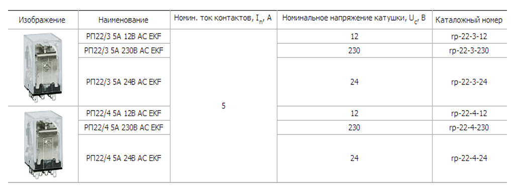

    а какое напряжение на катушке РП?
    230В

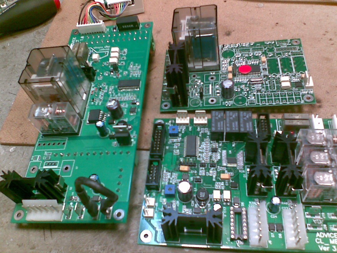

    Так может это просто магнитная помеха от двигателя на датчих Холла, которая вводит его в overload ?
    А то все остальное как-то странно. вот сходу три моих платки (сорри, телефоном снимал), где стот PIC16F883, и релюшки, как небольшие, так средние, и большие 30-амперные. Никаких опторазвязок между катушками релюх и процами нет( оптроны там на платах совсем для другого).
