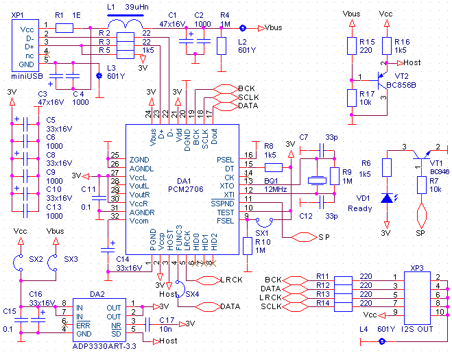

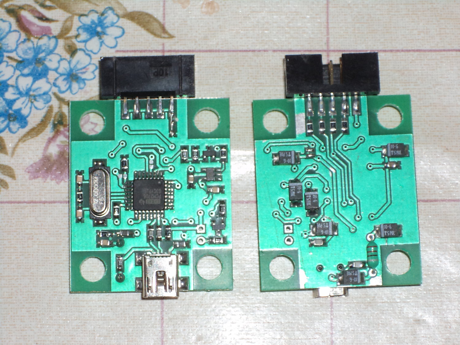

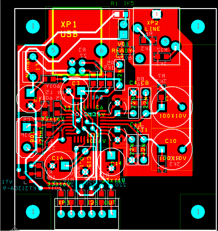

    Решил перенести сюда инфу, а в толкучке грохнуть тему.
    SX1 - SPDIF/I2S Замкнуто/разомкнуто
    SX2 - питание от I2S
    SX3 - питание от USB
    SX4 - а это для желающих вытащить звук самого 2706 - в режиме I2S без этой перемычки нет звука на аналоговых выходах.
    В данном девайсе разницы между PCM2706 и PCM2707 нет.

    По умолчанию Re: USB->I2S конвертор на PCM2706(7)
    А как на практике вытащить с него аналоговый стерео-сигнал? Нужен выхлоп внешний?
    Аватар для aal
    04.11.2004
    2,854
    там ставится простейший пассивный фильтр + разделительный конденсатор. Всё есть в даташите.
