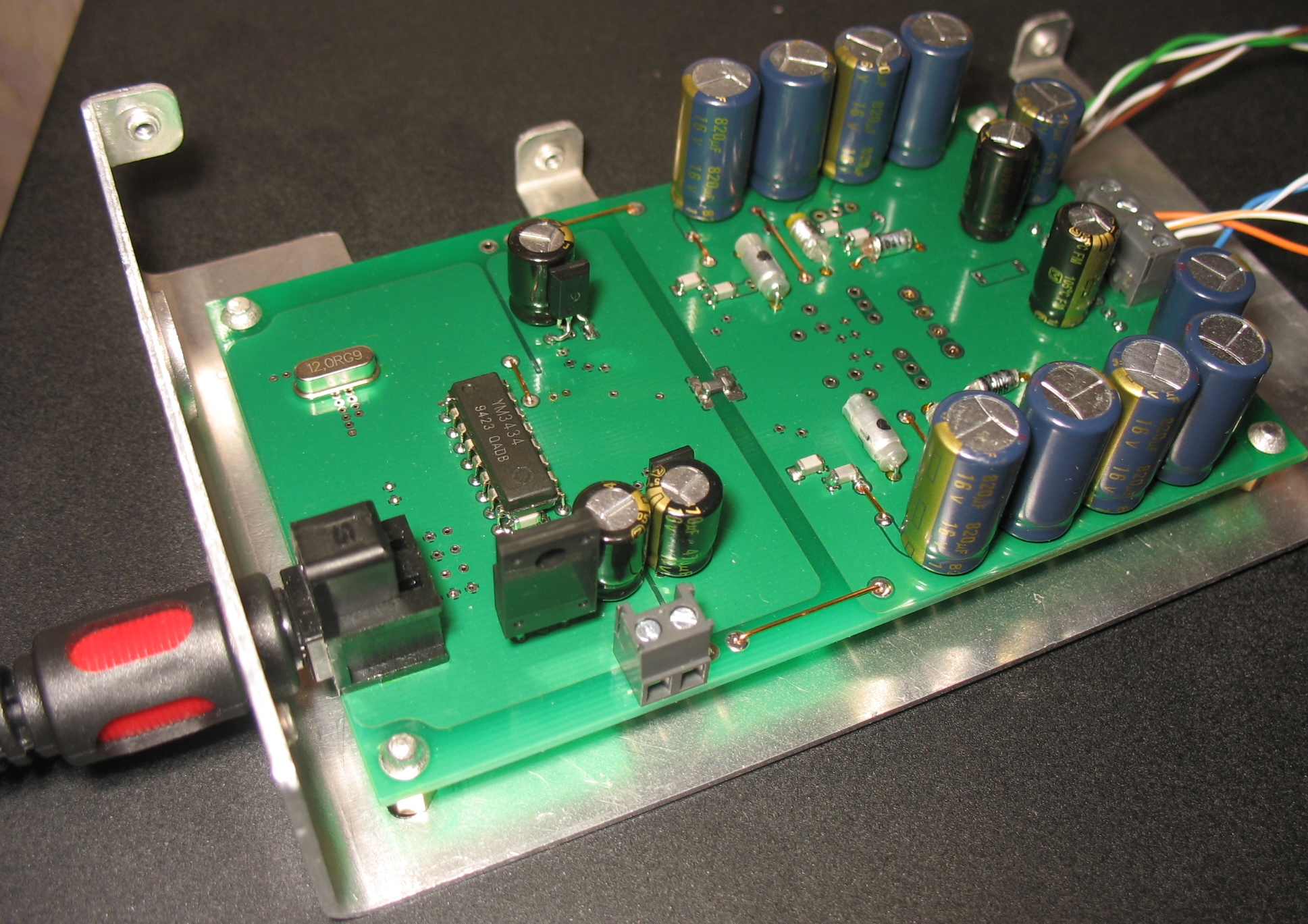

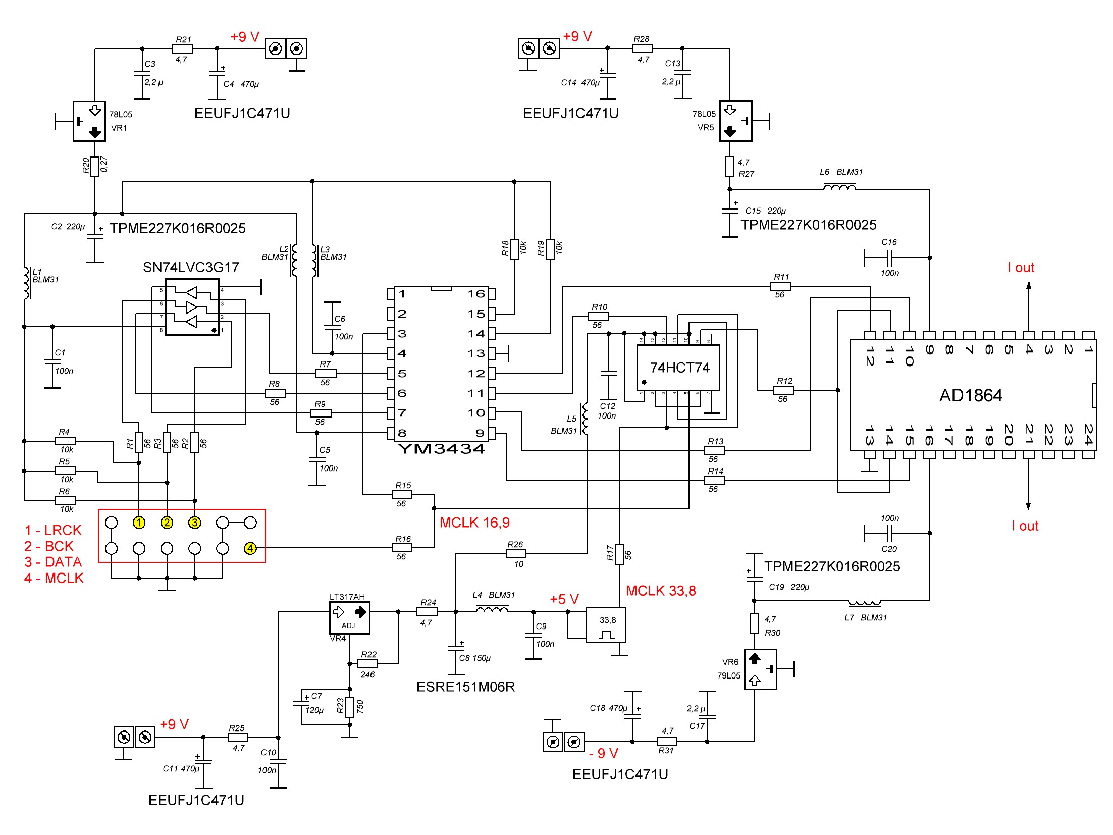

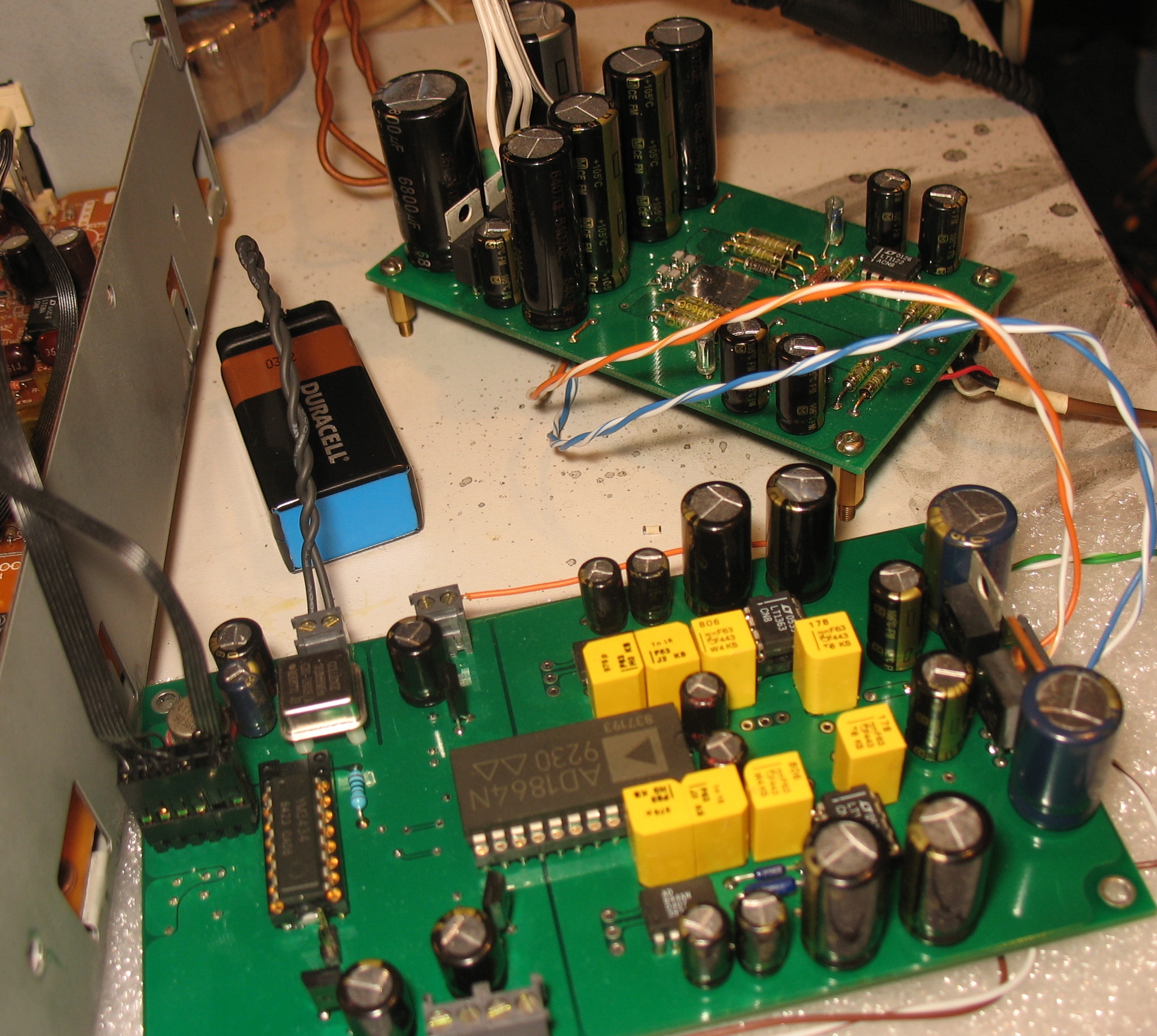

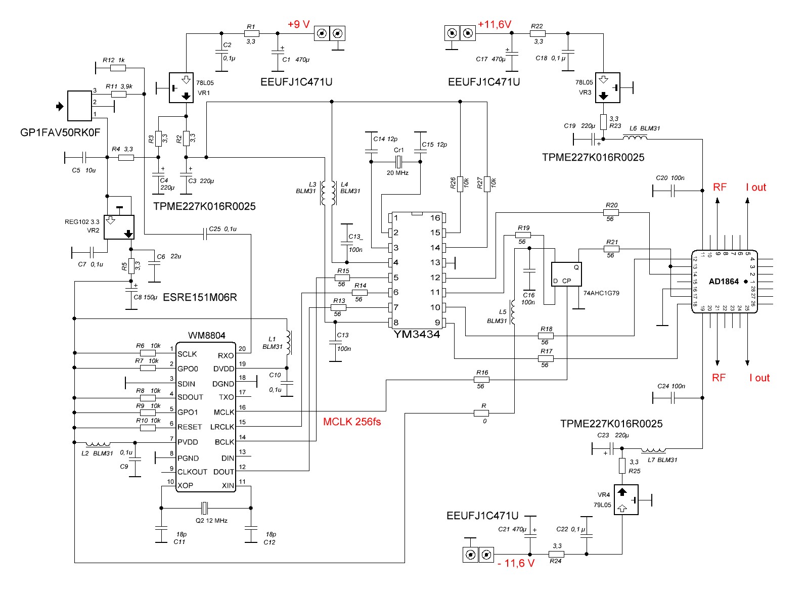

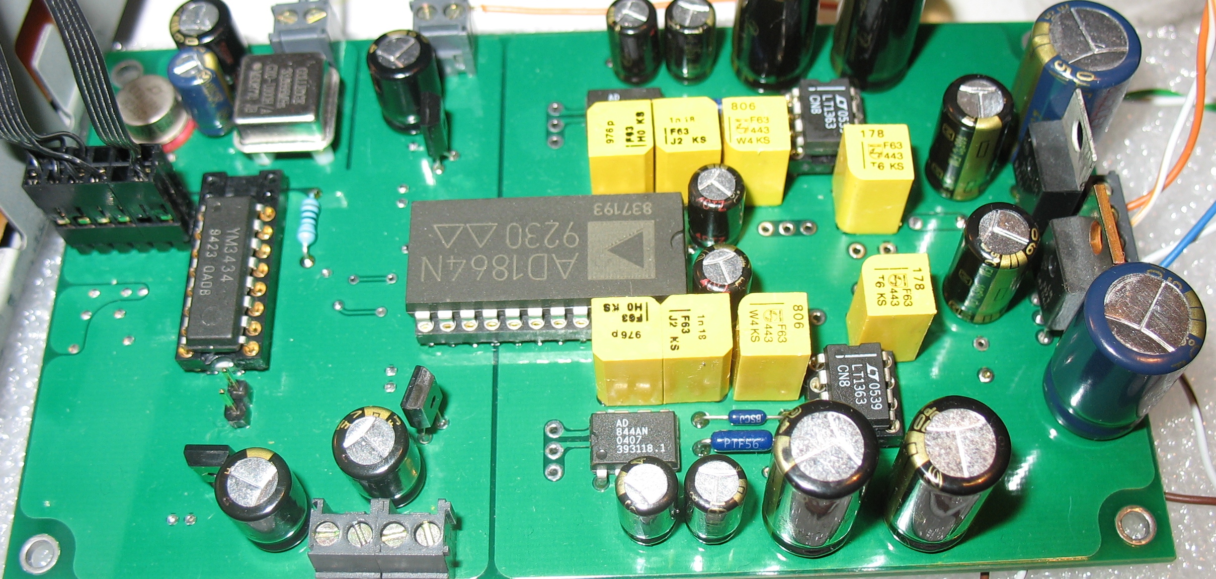

    Запустил тестовый экз. ЦАПа на YM3434+AD1864+AD844+LT1363.
    Интересовала работа YM3434 в синхронном режиме. Надежды оправдались.

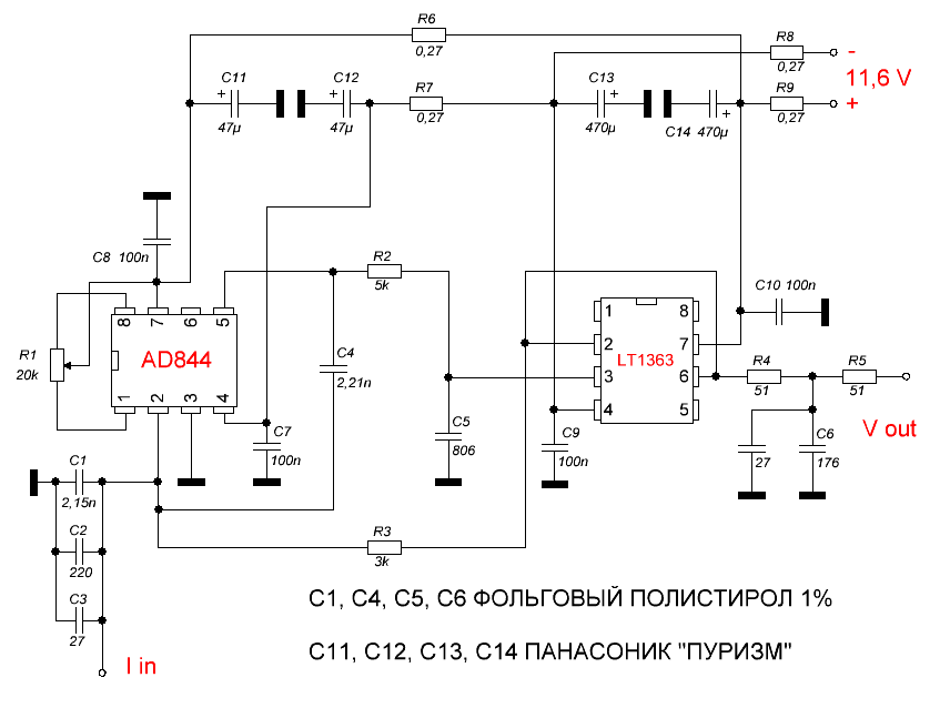

    А схема аналоговой части интересна тоже.

    Wired, пока не пробовал асинхрон. Грею, первые впечатления самые положительные. Правда сначала было грустно, с MN6617 не покатило.
    Буду думать т.к. очень хочется иметь "машинку" именно на базе Technics SL-P110 ибо он прекрасен. Перезалил и добавил схемку.
    Это документированный режим, я давно уже ее юзаю в DAC4 на переходнике.

    SergioT, скажем так в ДШ эта возможность прямо не описана, но в противоречие не вступает. Вот кстати скажи не пробовал ли ты клок более даташитного? 22 "с копейками" например?
    Они в даташите, насколько помню отсылают к даташиту на 3404 по этому вопросу. Выше такт не пробовал. хотя в принципе несложно сделать так как мастер клок идет из плис, но не понимаю зачем.

    например заюзать геньі на 22,ххх МГц
    Да!!! Именно! Потом делю на пополам и в IRIVER H-320 (у него наш родной "аудио" клок 11 "с копейками") прошитый РОКБОКСОМ, да с прикрученной CF на 64Гб (у него от рождения идэшный винт) да в коробочку. И имею маленькую толику СЧАСТЬЯ
    Или ничего не делю и в Logitech Squeezebox и из него... ЛАФА.

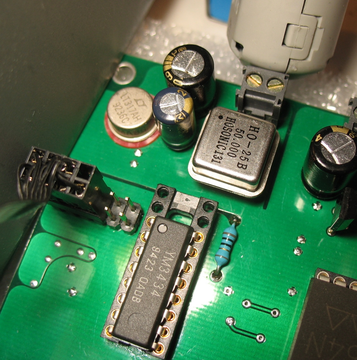

    Wired, слушаю в асинхроне. Ген. 50 мег на реклок и после "на пополам" т.е. 25 мег на YM3434. Полёт нормальный, без артефактов.

    По умолчанию Re: ЦАП YM3434+AD1864
    ага "сграбил отлично, без щелчков"
    Ухи, что говорят ухи ?
    ---------- Добавлено в 23:07 ---------- Предыдущее сообщение в 23:06 ----------
    Кстати, реклочить желательно только LE и синхронно .

    Так у меня только LE и реклочится, только теперь асинхронно. Позже прикручу ямахе ген на 25 мег , а LE буду реклочить от 33,8 ну и пол клока отдавать в источник. Поглядим.
    Пока ухи говорят, что такой режим не просто имеет право на жизнь, он просто маст хэв.

    Без напряжения челюстно-подъязычной мышцы, жевательной мышцы и прямой мышцы живота смог отслушать альбом Metallica, это показатель.
    Nothing Else Matters - как надо.

    Выполнено вроде все на уровне, результат таким и должен быть.

    Можно чуть подробнее на счет синхронности-асинхронности. Если я правильно понял YM3434 это что-то вроде ASRC. Синхронный, в вашем случае это с обратной синхрой, а асинхронный - без? Там же реклок поидее всегда будет синхронен, или как?

    А зачем дополнительно RC фильтр в питании 844-й? И если он там есть, чего С такое маленькое? Это типа способ лишних гармошек и интермод наловить для более "вовлеченного" звучания?
