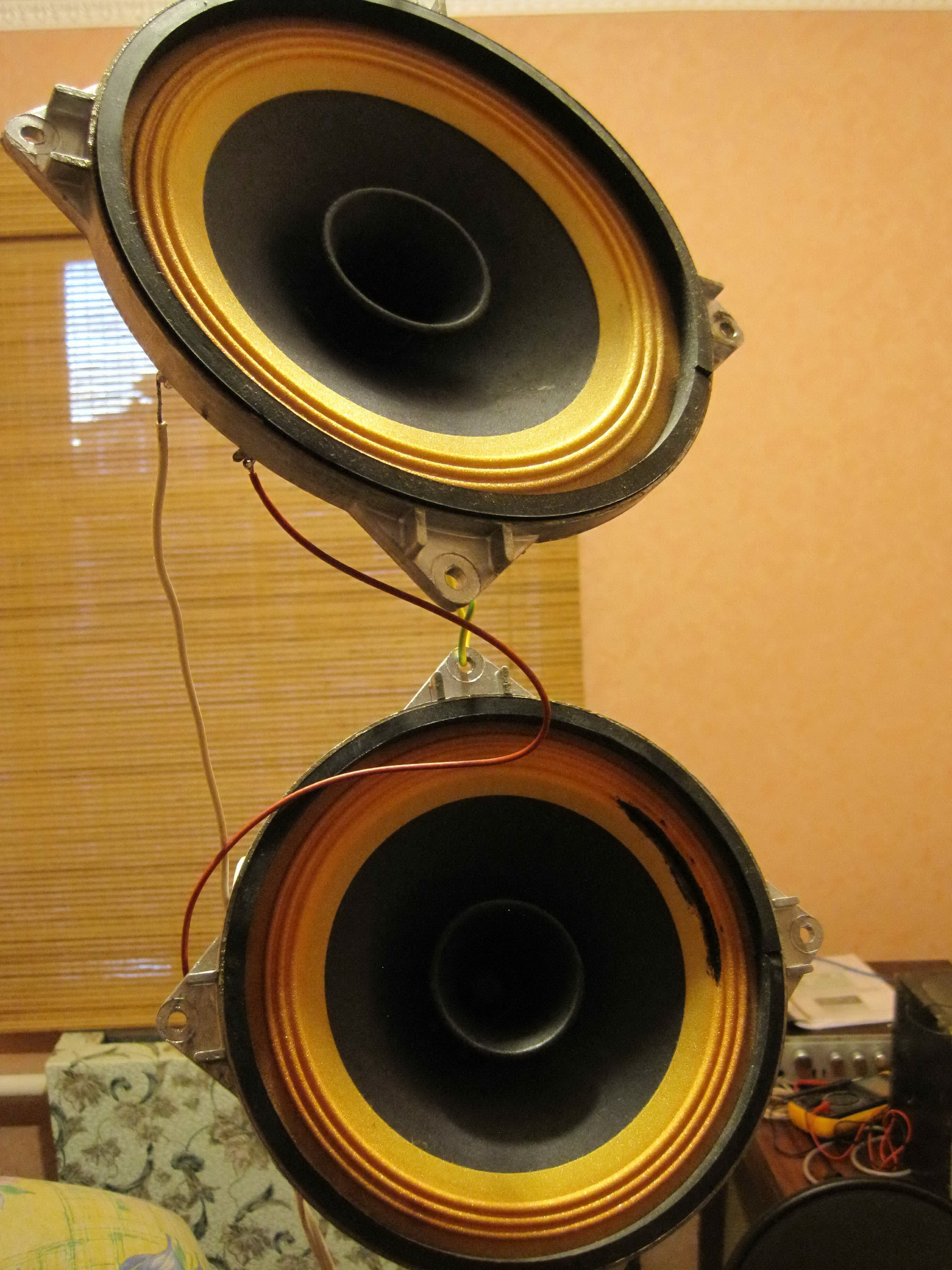

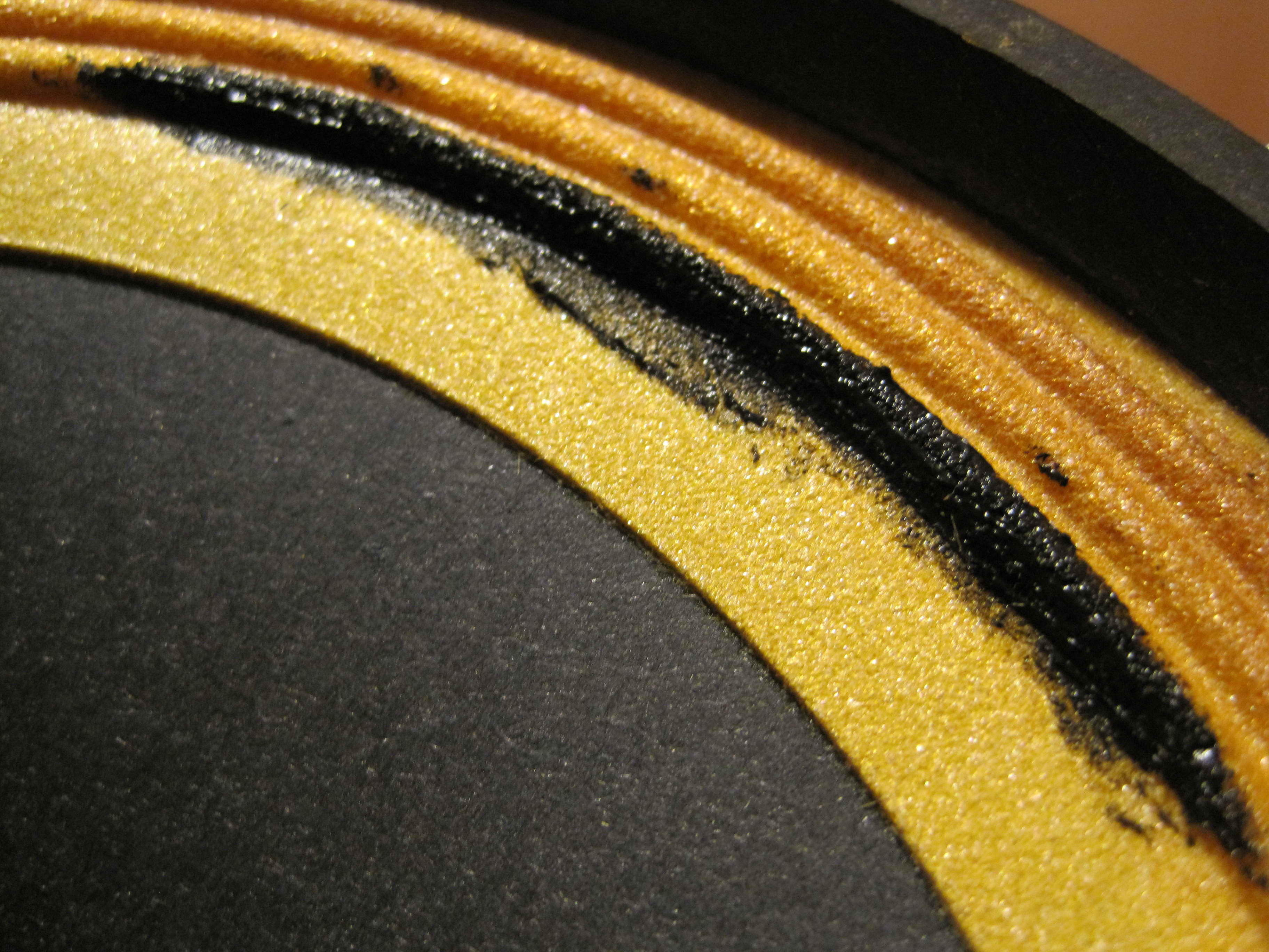

    поставил на прогрев вечером посмотрел на середине подвеса щель сантиметра 2 чем можно заклеить ?

    У 10ГД36 подвес сделан не из ткани, а из поролона. Скорее всего подвес уже крошится, пришел в негодность. Можно обратиться к Петру: http://podves.narod.ru/

    Если подвес новый, то тонкой резиной, с медицинской перчатки, подклеить. Очень неудобно, от клея резинка мгновенно скручивается, но попробовать стоит.
    Если подвес старый , то он уже сыпется и этот процесс не остановить.

    Если 10ГД36, то там поролоновый/полиуретаноый подвес. Может попробовать выбрать что нибудь из силиконовых клеев-герметиков?

    Всем привет ребята. Заказал сегодня у Петра Зодниева подвесы буду менять, хотя сегодня посмотрел родные подвесы не такие уж и старые в плане рассыпатся и не думают.видимо амплитуда была для одного из них смертельна. можно конечно попробовать силиконовым герметиком акуратно что получится не знаю. может кто нибудь знает какие параметры дг изменятся? кроме параметров тс

    Привет! Я в такой же ситуации проклеил весь подвес клеем " Радикал",только предварительно его надо развести,к сожалению не помню чем конкретно.И главное не увлекаться,а то поролон может попросту развалиться. Потом дать просохнуть и ещё раз. После этого у меня он работает года 4.

ID:	166164 решил заклеить силиконовым герметиком посмотрю что получится. был только черный

    Если ППУ на 10ГД-36 начал сыпаться(рваться по рёбрам гофра), то уже без разницы, чем его клеить, хоть эпоксидкой, а хоть и соплями - это уже не динамик, это калека. Неделей-месяцем позже всё равно придётся менять подвес.

    динамик 85 года почти мой ровесник. я видел такие динамики с прогнившим подвесом но там паралон прямо так и рассыпается если его потянуть там или нажать на него а тут посмотрел вроде так ничего эластичный. как писал выше заказал новые подвесы у Петра, естественно это будет уже другой динамик параметры тс изменятся это точно на счет остального в плане звучания и диапазона частот вопрос. с родными подвесами по параметрам не знал в какое акустическое оформление их поставить слишком обьем просили большой надеюсь мб с новыми подвесами ящик будет нужен поменьше. проверю отпишусь. сегодня заклею рванину с обратной стороны дифузора после завтра поставлю на разминку после чего померяю параметры еще раз . брат говорит чего там разминать паралон же, а я все на своем надо федя надо.
