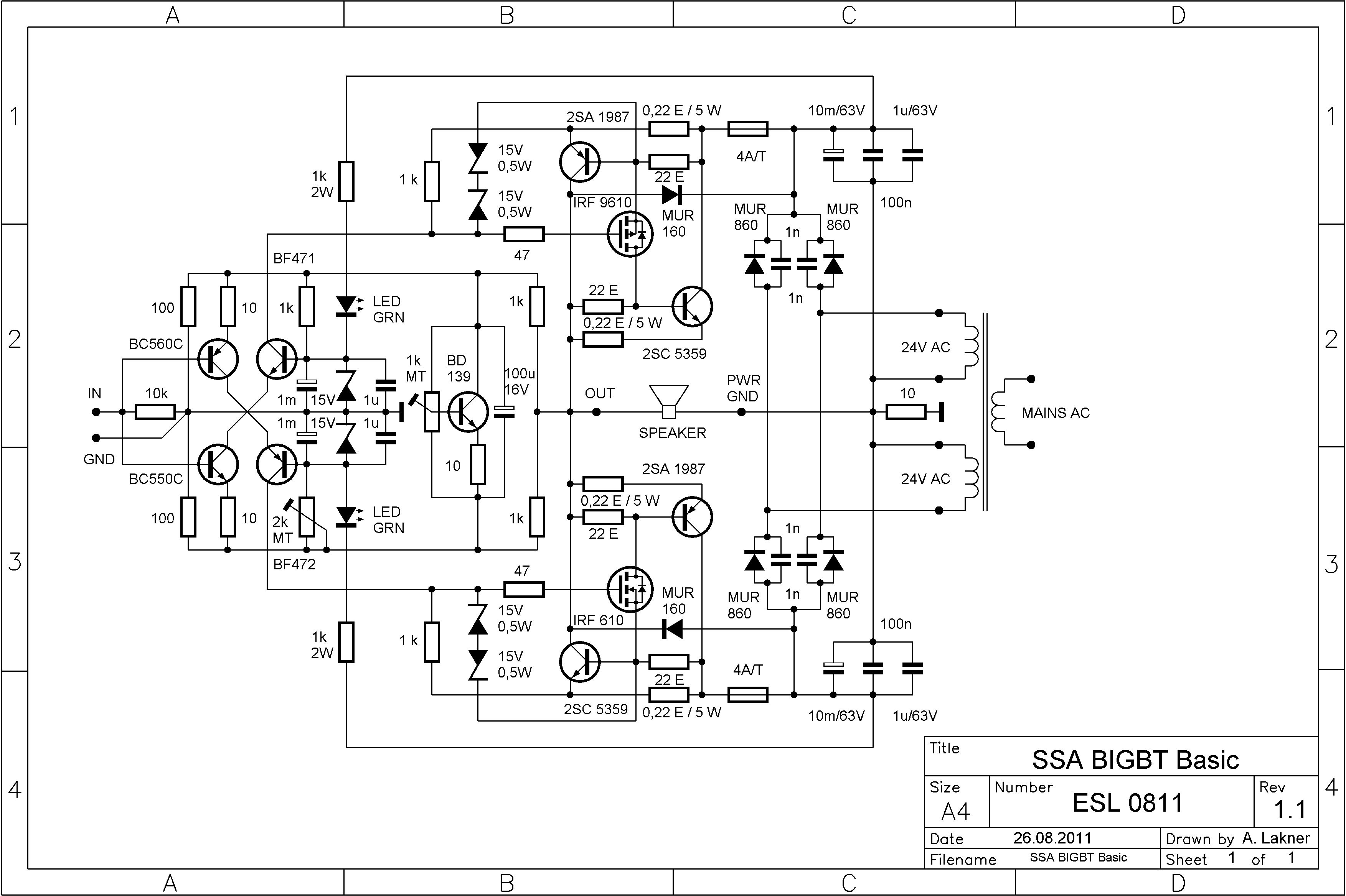

    По умолчанию Просто Усилитель
    Схема с другого форума,но вроде интересная.Кто что скажет из специалистов.По делу.

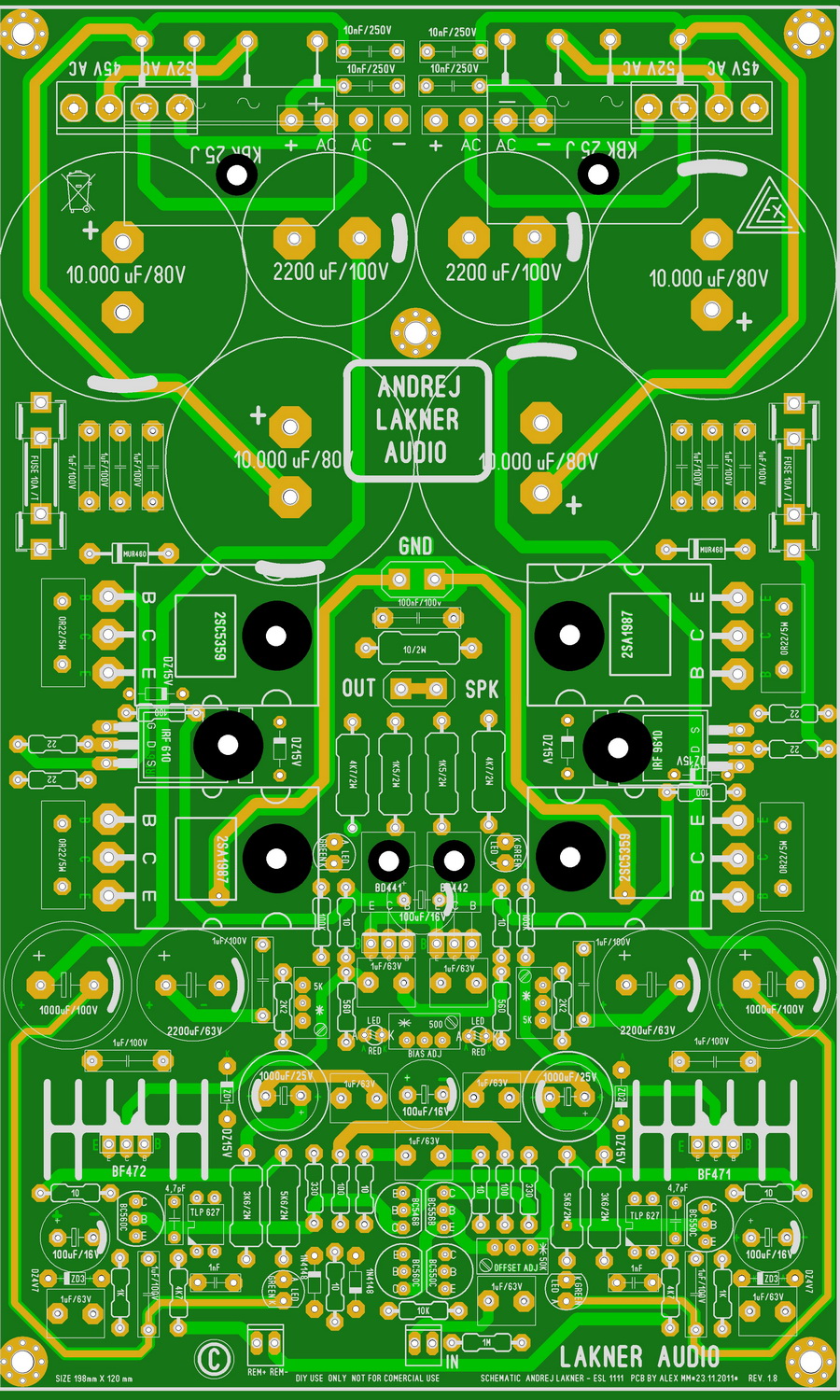

    По умолчанию Re: Просто Усилитель
    Вот даже платы рабочие есть
    Так это ж "simple symmetrical amplifier" от Lasy Cat Практически классика жанра, только с имитацией IGBT в выхлопе. Его на diyaudio давно мусолят.
    Совершенно в точку оттуда, но схема не лишена оригинальности я два дня потратил на их сайте ,отзывы ну очень КУ!
    В реале мне интересно стоит попробовать нп литералах или ,2 пары поставить.Что можно улучшить или переделать в хорошем смысле.Там и проше на литералах есть но меня питание не устраивает.
    Цитата Сообщение от brand Посмотреть сообщение
    Fakel.Ваше мнение, стоит с ним заморачиватся или ничего выдающегося-вроде тупиковая схема.Вот это вопрос?
    Схема безусловно не тупиковая. И собрпрать стОит, хотя бы проверить на что она способна. Имхо, вылизана до мелочей, и паять ее слежует так, как она нарисована - очень продуманно разведена земля.
    На мой взгляд, резики локально ООС 10 Ом - довольно малы, потребуется тщательный продбор коплиментарных пар, я бы поставил 33-50 Ом
    ---------- Добавлено в 20:37 ---------- Предыдущее сообщение в 20:36 ----------
    Между резиками ОООС 1.5к можно поставить балансировочный подстроечник - низводить четные гармоники
    ---------- Добавлено в 20:41 ---------- Предыдущее сообщение в 20:37 ----------
    Кондеры 1u в цепи remote я бы убрал
    ---------- Добавлено в 20:43 ---------- Предыдущее сообщение в 20:41 ----------
    Закоротил бы резик 10 Ом между землями
    ---------- Добавлено в 20:44 ---------- Предыдущее сообщение в 20:43 ----------
    Оторвал бы от земли резисторы LEDов
    ---------- Добавлено в 20:44 ---------- Предыдущее сообщение в 20:44 ----------
    Защунтировал бы резиками стабы в первых ОБ
    Вот можете-же, когда интерес есть,и время,.Спасибо Fakel! Да самое МОЙ взгляд это нестандартный выхлоп.Ни где раньше такое решение не встречал.
    Там две земли и они соединяются невыходе паралельно с диодами он и есть 10 ом
    Смитря какую роль они играют?
    Там кондёры лучше справляются,на мой взгляд
    Да и Роман М,правильно написал ,может на выхлоп просто IGBT, попробовать?
    И в цепь ооос вводятся помехи, набегающие между 2мя землями (АС подключены к одной, а вход - к другой.)
    Те, что показывают включение питания. Чем меньше на землю всякого г. стекает, тем бучше - в идеале - только звук.
    ---------- Добавлено в 10:15 ---------- Предыдущее сообщение в 10:14 ----------
    А кто их будет разоряжать после снятия сигнала remote?
    попробуй
    ---------- Добавлено в 10:18 ---------- Предыдущее сообщение в 10:15 ----------
    Как там у них со вх емкостью?
    Аватар для brand
    27.04.2012
    НОВОСИБИРСК
    599
    1.А диоды не помогут пролезть?
    2.Согласен
    3.Да кондёры возможно лишние,по привычке ,шунтируют ,меньше диод шумит
    4.Ну с IGBT ,я шутить пытался,"вкусность" в ВК теряется.
    Завтра в симулятор загоню, если что то положительное получится ,выложу-нет расскажу почему.
    И ГСС не TL 431,а отсюда CCS-Test.rar
    NTC также смущает?
    По ёмкостям не смотрел но список вот IGBT.rar
    1. Нет, они закрыты до 0.7В, помехи много ниже
    3. Не лишние - диод шумит
    Что есть NTC
    ---------- Добавлено в 20:22 ---------- Предыдущее сообщение в 20:21 ----------
    _?
    ---------- Добавлено в 20:23 ---------- Предыдущее сообщение в 20:22 ----------
    С ГСТ особо не заморачивайся
    1.Да согласен про диоды,но тогда конденсатор параллельно 0,1м
    2.Я вроде так и сказал ,чтоб не шумел
    NTC терморезистор на 1.5 ком

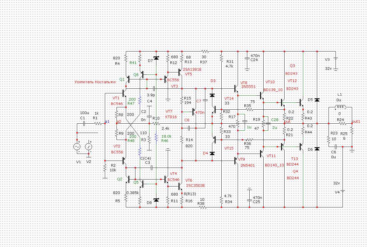

    Одно не пойму ,что так сия топология по новой раскручивается? Мода?
    С уважением Максим.
    Завсегдатай Аватар для fakel
    30.11.2007
    11,184
    04.04.2007
    10,766
    Я схожий предлагал ранее . С весьма высокой скоростью нарастания выходного напряжения. весьма высокой даже по современным меркам
