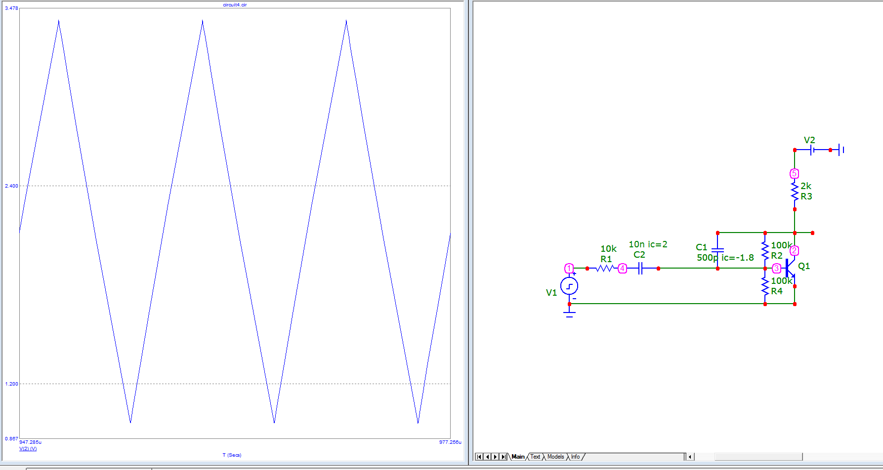

    По умолчанию Как правильно подключить транзистор к avr?
    Когда включил через транзистор пропал треугольник.
    В место него прямоугольное напряжение, а если фильтр сразу к мк подключать треугольник есть.
    Как правильно подключить транзистор, чтобы на выходе был треугольник?

    По умолчанию Re: Как правильно подключить транзистор к avr?
    А батарейка в эмиттере зачем? Почему "прямой" транзистор? Куда второй конец батарейк прицеплен?
    Куда идет ток с коллектора?
    Обратиться к знакомым электронщикам.
    Мне нужно усилить сигнал до 15 В (на скриншоте забыл выставить 15В)
    Поменял.
    На RC-интегратор
    Прицепил к конденсатору RC-интегратора.
    На RC-интегратор
    Можно сразу типа такого сделать.
    Интегратор на транзисторе.
    НУ так и поставь ключ на 15в.
    Поменял.
    На что?
    На RC-интегратор
    А нагрузка ключа где? По твоей схеме вообще непонятно что куда идет.
    И запомни одну простую вешь про электричество - по одному проводу ток не течет, нужен замкнутый контур.
    А у тебя процессор и ключ соединены одним проводом.
    Потому я тебе и написал - обратись к знакомым электронщикам, чтобы они тебе нарисовали нужную схему. Желательно и спаяли, вместе с процессором. Дальше подключишь программатор-отладчик и будешь проверять, а не заниматься извращениями в Протеусе (это он, я угадал? Давно его видел последний раз...)
