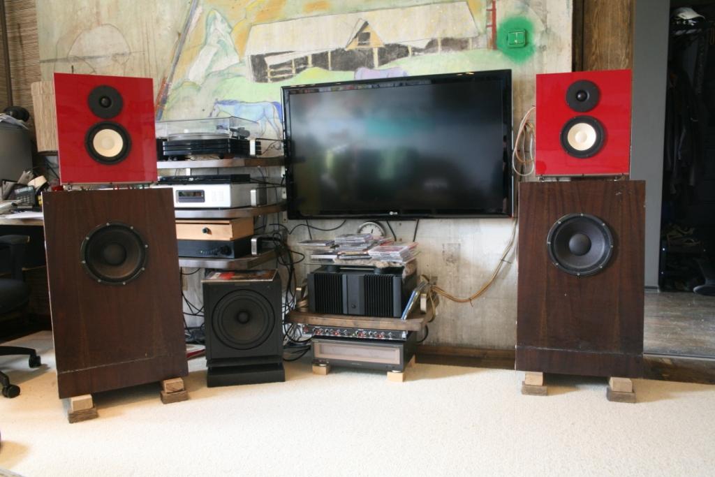

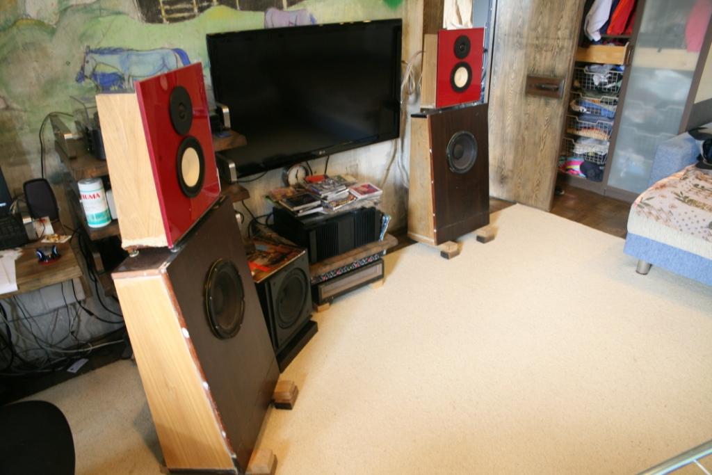

    Юрий, добрый день. На фотографиях я видел сабвуфер Саши Сабсоника за вашими рупорами. Что скажете о банд пассе выполненном руками мастера?
    Последний раз редактировалось Bery-bery; 03.09.2012 в 11:51.
    29.11.2006
    Москва, Южное Бутово
    419
    По умолчанию Re: Саб ЗЯ или нет.
    Банд-пасс у Саши был даже не на 12, а на 10 по моему и на советском бюджетном динамике.
    Вот когда он был бы на 12 фирменной - тогда бы оценил бы...
    В целом - концепция не моя, ИМХО динамик должен быть открытым.
    К тому же у меня сложно - рупора более 97 Дб. играют и очень быстрые, добавлять саб. - задача не тривиальная.
    Но я в целом за саб. однозначно, хоть он и звучит несколько отдельной полосой.

    01.12.2011
    425
    Цитата Сообщение от Zork1 Посмотреть сообщение
    Продать то они может вам отдельно и продадут
    Да, спасибо, значит чай только с лимоном. Послушаю, что скажет сабсоник про EIGHTEEN SOUND 18LW1400/8. Вообще, может плюнуть на здравый смысл и делать так: http://rogozhinalex.narod2.ru/rog_mo...r_na_18_doma/? Эх, была бы у меня хотя бы двушка, я бы так и сделал. Но в однокомнатной жить тогда где? И так вот:

    Не нужно вам плевать на здравый смысл.Здравый смысл говорит: купите еще NE265W-08 *Platinum*-врежьте каждый из ящиков в щит ниже беймы и все.
    01.12.2011
    425
    Эта мысль нравится мне даже очень. Тем более, что любая 15шка 18шка потребует соответствующего объема оформления. А "платинум" делался именно для маленького саба играющего с максимальной линейностью. Тогда вопрос: кто слышал ФИ сабы с площадью инвертора равной или чуть меньшей площади динамика. Гооврят, что при таком устройстве ФИ сабы теряют свои отрицательные стороны и становятся полу-ФИ, полулабиринтами. А что говорят уши тех, кто слышал это на самом деле? Дело в том, что "платинум" заточен под ФИ. Делать на нем ЗЯ с коррекцией не совсем правильно. Или может быть оставить вариовент? Он и место экономит как ни одно другое оформление.
