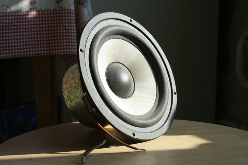

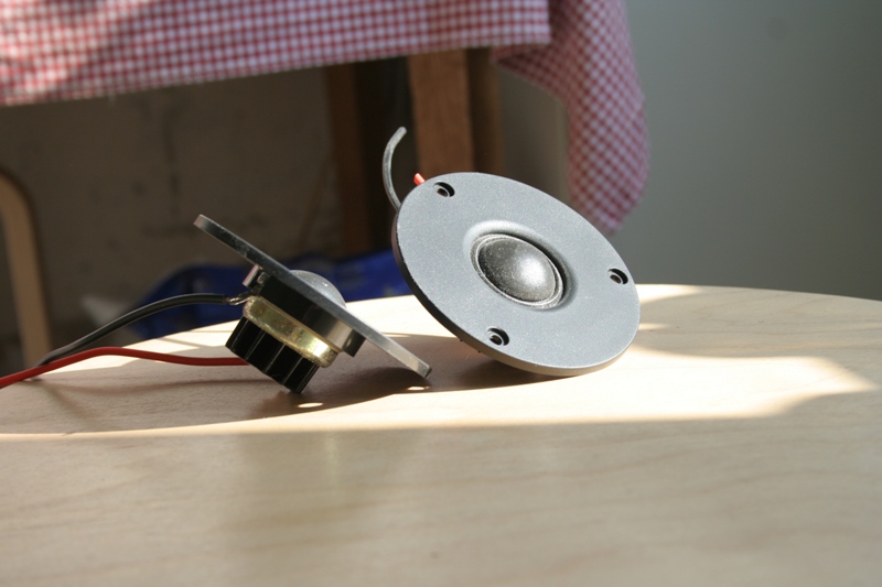

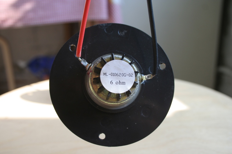

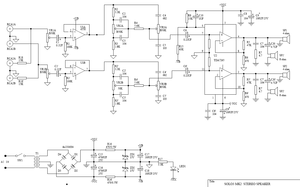

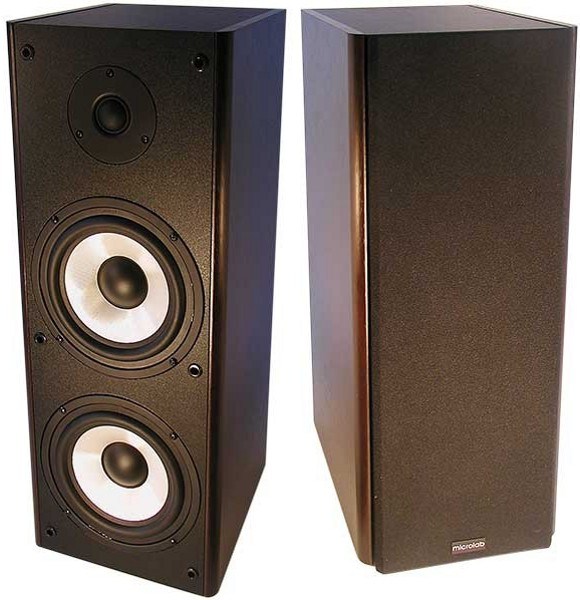

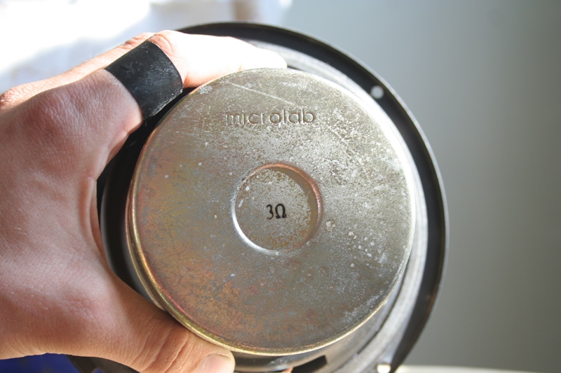

    Всех приветствую!
    Были такие вот колоночки microlab solo 3 mk1. Бросили их под дождем... корпуса выкинул.
    Остались динамики, усилитель и фильтра.
    Всё рабочее, выбрасывать жалко.
    Обсудим, что можно сделать?
    Никакого Hi-Fi от них не требую.

    Цитата Сообщение от Gatto Посмотреть сообщение
    Что сделать?
    Обмерить дины, а потом решать.

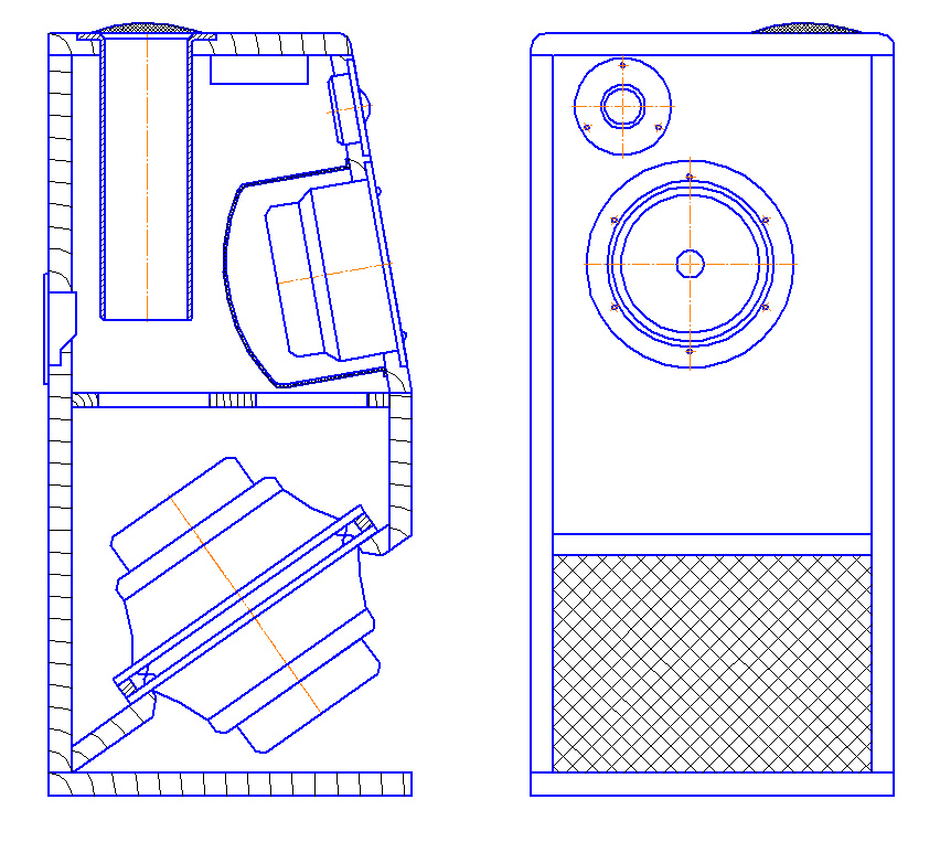

    По умолчанию Re: Есть усилитель, есть динамики... Что сделать?
    Цитата Сообщение от lulo82 Посмотреть сообщение
    так же мтм хочеш делать?
    Не знаю... Надо бы померить их, а там... мысли есть изобариком их в варианте полочников для ноута.
    Еще одна бредовая мысля - засунуть их в машину в двери на фронт (сдвоенный мидбас), т. к. в ней пока вообще нет звука.
    Не знаю... жалко мне их...
    Изобариком компактно выйдет, только обмерить нужно. А в машину лучше автодины взять.

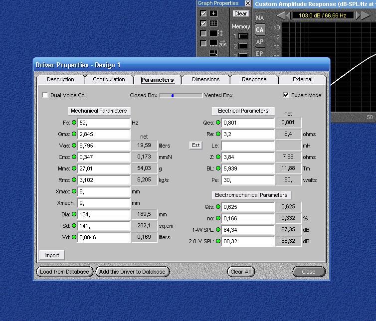

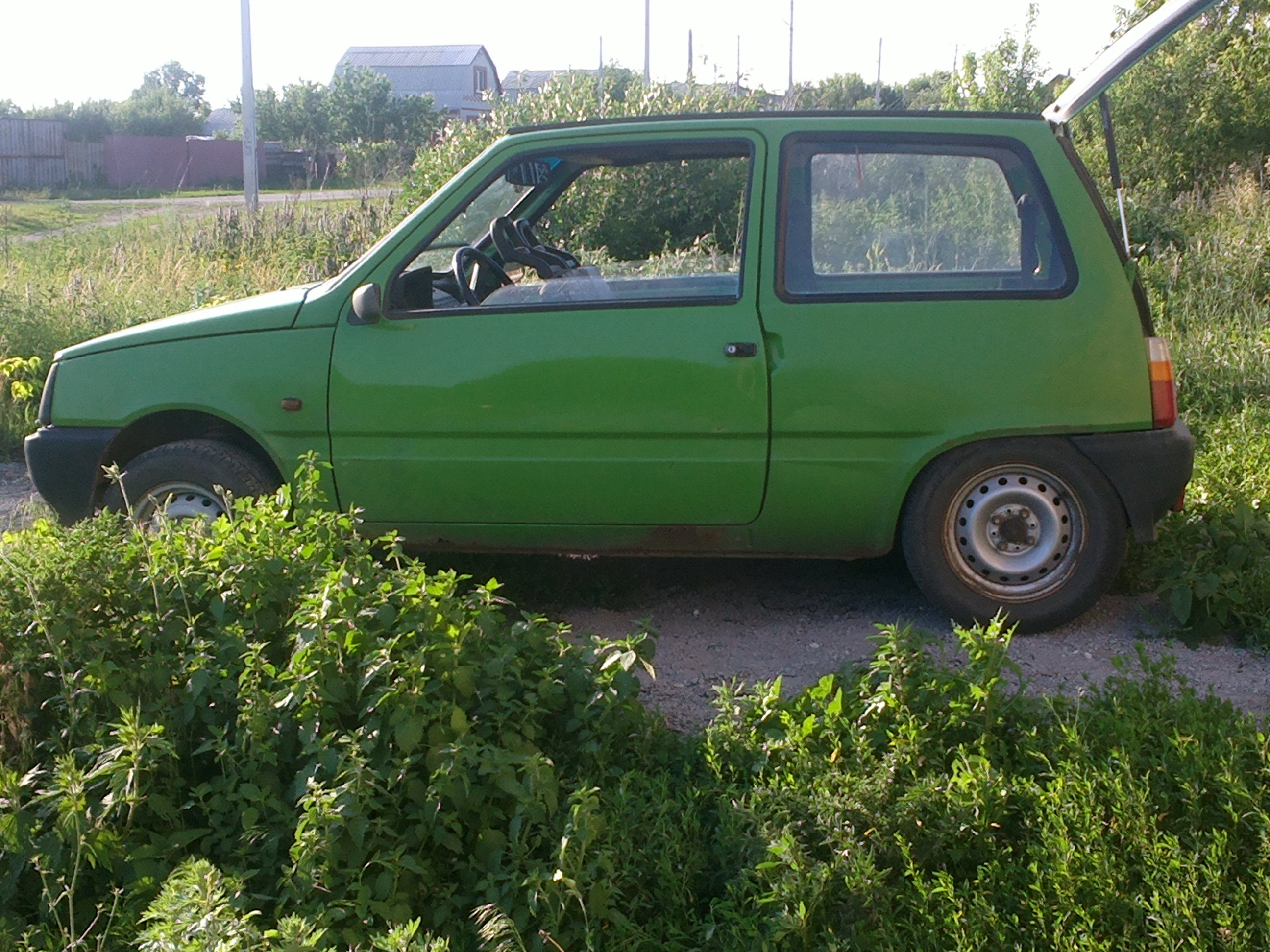

    Вот так вот померил...
    Думаю в какое ведро их - в "Оку" или в "помойное"???

    Частый гость Аватар для RODENT
    09.01.2012
    в какое ведро их
    Если обмер правильный, и я верно интерпретирую значения, то на эти динамики можно потратить время исключительно в тренировочных целях. Низкий SPL, плохой Bl/Mms, очень низкий Qms. О микродинамике можно забыть, звук сродни валенку. Имхо.
