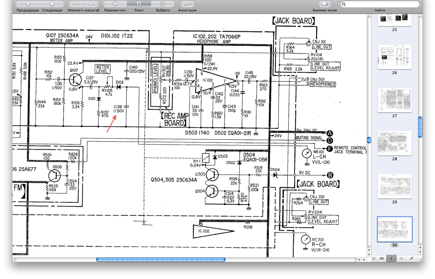

    Друзья, имею такой аппарат. Шикарная машина с катушечным звуком. Облагородил ее сделав настоящие деревянные боковиня и ножки. Купил и установил инфракрасное дистанционное управление. Поставил новые пассики от товарища МАРРСА. Ленту использую новую FeCr 60 и 90 минут.
    Не устраивает только работа индикаторов. Мотыляются они сильно и понимать по ним что-либо об реальном уровне затруднительно.
    Подскажите как доработать схему усилителя индикаторов для показаний средневзвешенного уровня.
    Сервис мануал в аттаче.

    Попробуй увеличить емкость С138 (страница 38)
    С уважением.
    Алексей Бурцев
    PS. Или увеличить резистор R157

    Алексей, это первое, что я сделал. Поставил 10мкф. Ну как то лучше но совсем чуть чуть.

    Тогда попробуй увеличить резистор. Или емкость увеличить до 100мкФ

    ты имеешь ввиду резистор в паре в диодом? R157?
