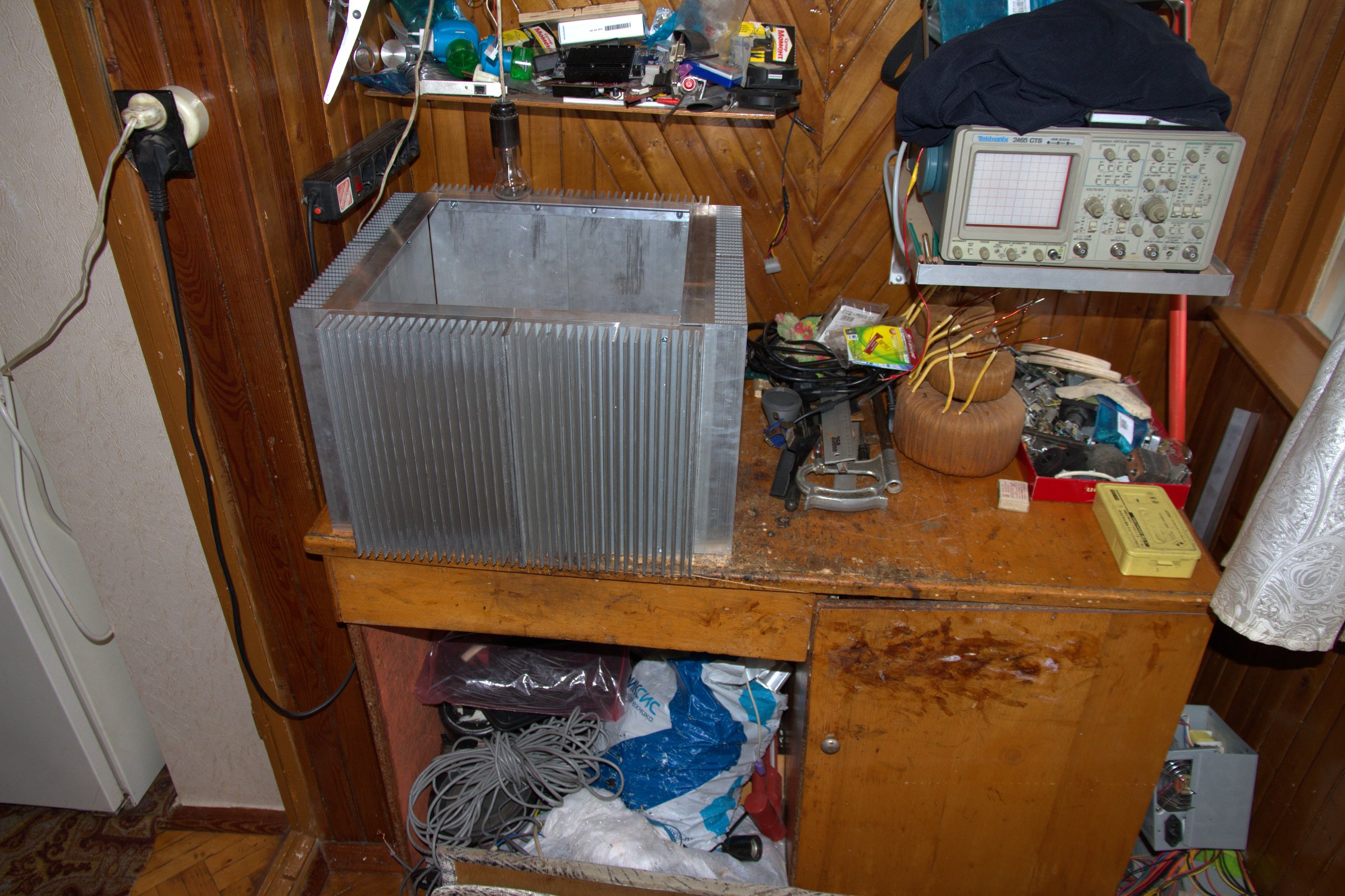

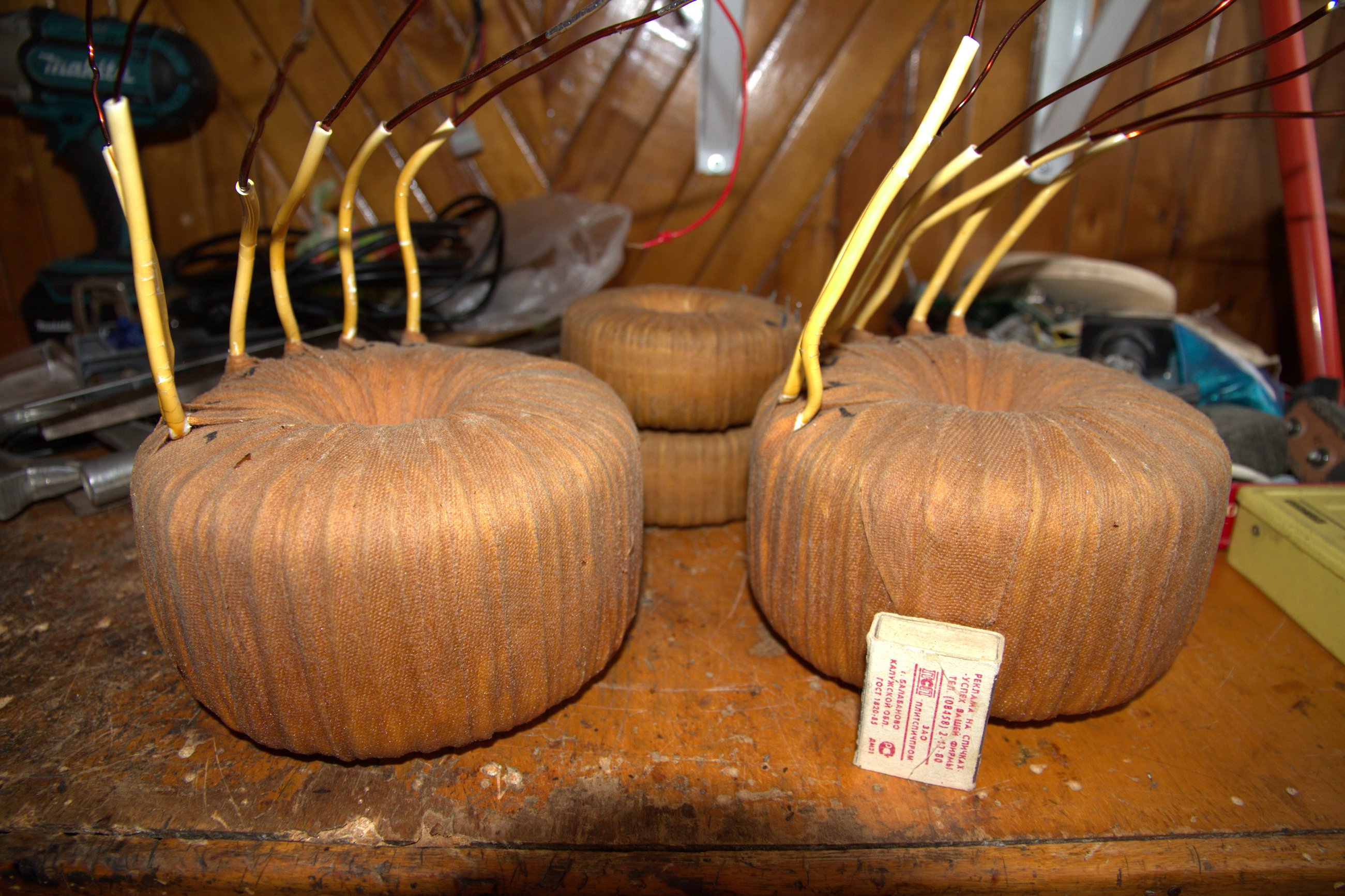

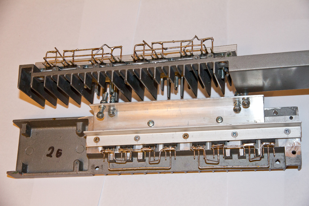

    Пора приподнять тему, давно не обновлял. Приехали радиаторы, трансы на УМ и на пред. Начал сборку. Намотаны 2 катушки в фильтр, конечно качество не заводское, но как получилось. Индуктивность только получилась значительно больше, около 3,5мГ. Измерял осцем LC-резонанс, ёмкость 1мкф, частота пика 2600-2700 Гц (на глаз по лучу тяжело было определить точно). Скоро приедут остальные детали, хочу собрать на макете БП и погонять на рабочем токе, результаты потом обязательно размещу. Хочу отфрезеровать несколько рёбер радиатора для размещения разъёмов. Может кто нибудь подсказать, подойдёт обычная энкоровская фреза по дереву, пусть даже в ущерб фрезы?

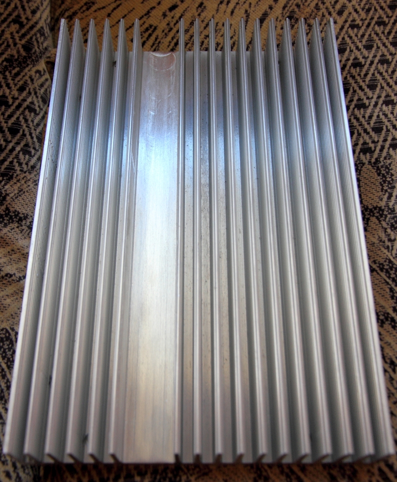

    мягкие металлы берёт, только на щадящих режимах (не торопись)

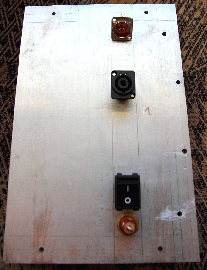

    Итак дело неспеша движется Отфрезерованы рёбра радиаторов, процесс шёл хорошо, даже без смазки . Как форумчане делают отверстия в толстых (10мм) подошвах радиатора? Перовые свёрла? На всякий случай купил малую бошевскую фрезу, попробовать с циркулем На одном из фото конденсаторы на один канал. Не нашёл у нас нормальной медной шины, всё что есть это электротехническая гребёнка (выглядит неплохо, даже полировать не придётся )
    Форумчане делают и перьевыми тоже. Только не нужно заставлять перовое сверло самому себе резать центр, вначале обычным сверлом чуть меньшим диаметром, чем основа пера и смазка, смазка.

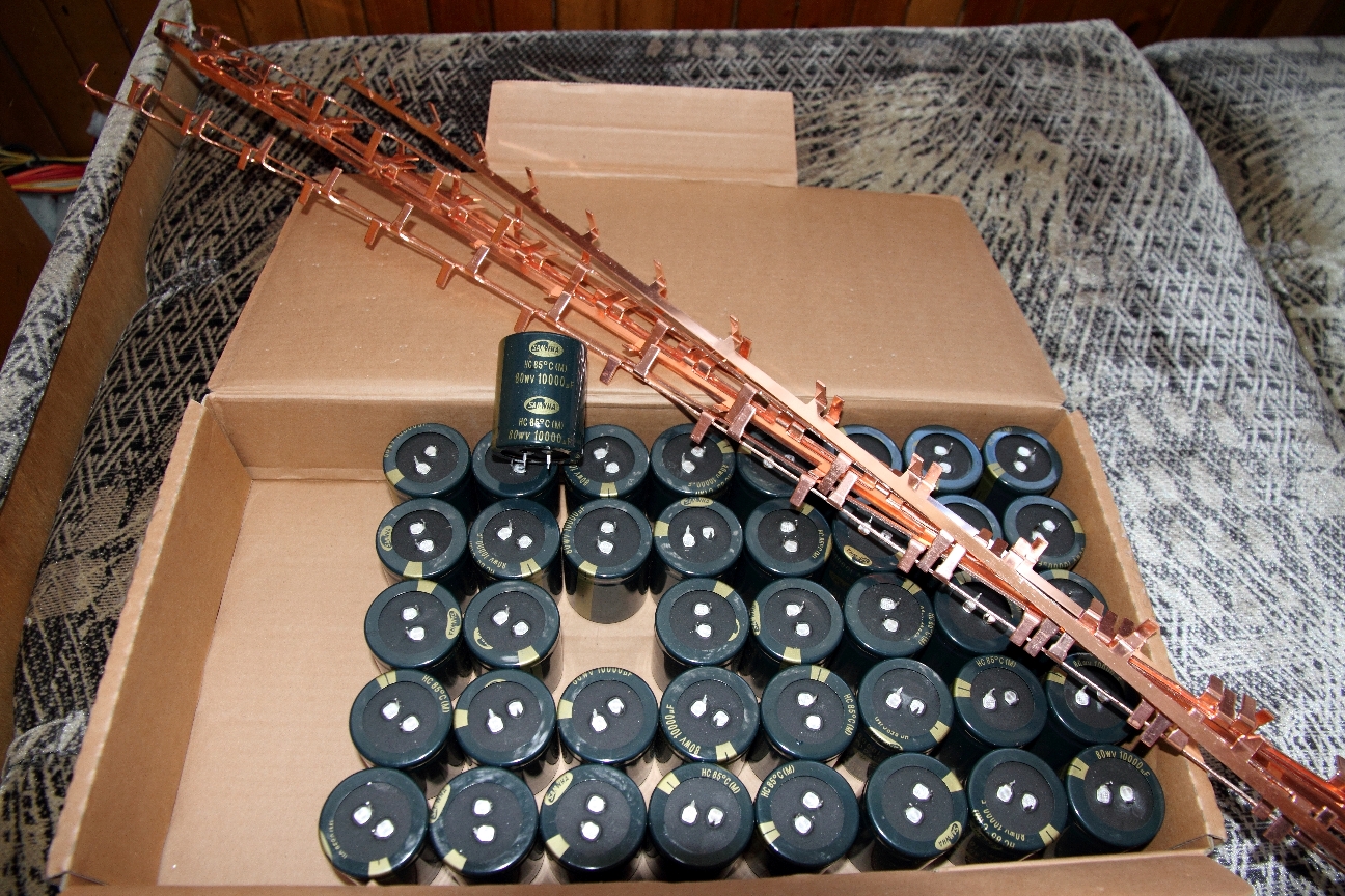

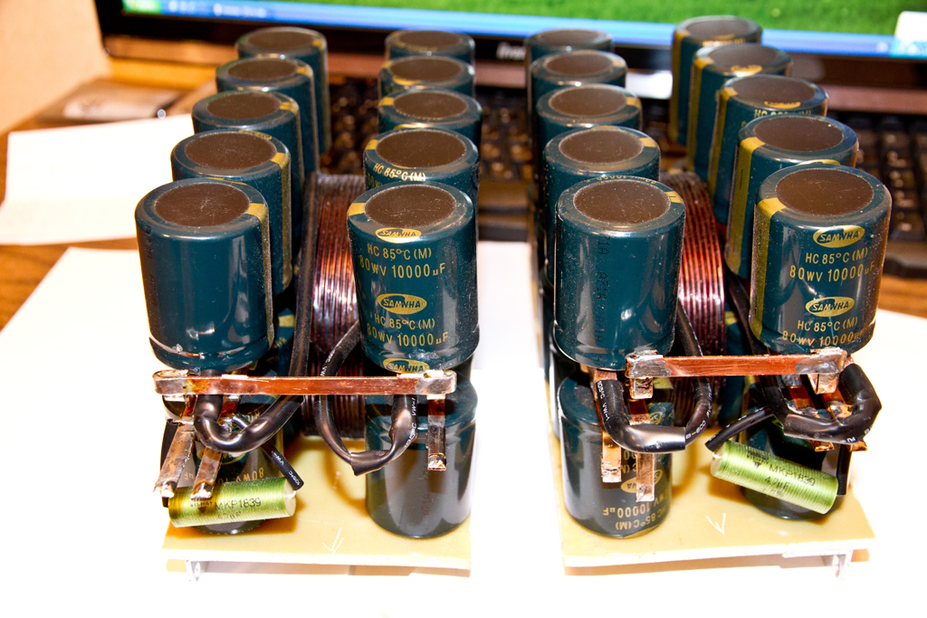

    По 400000 мкФ на канал? Нехило...

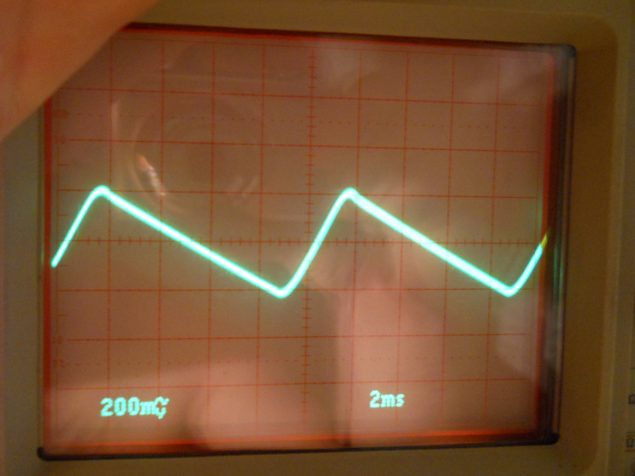

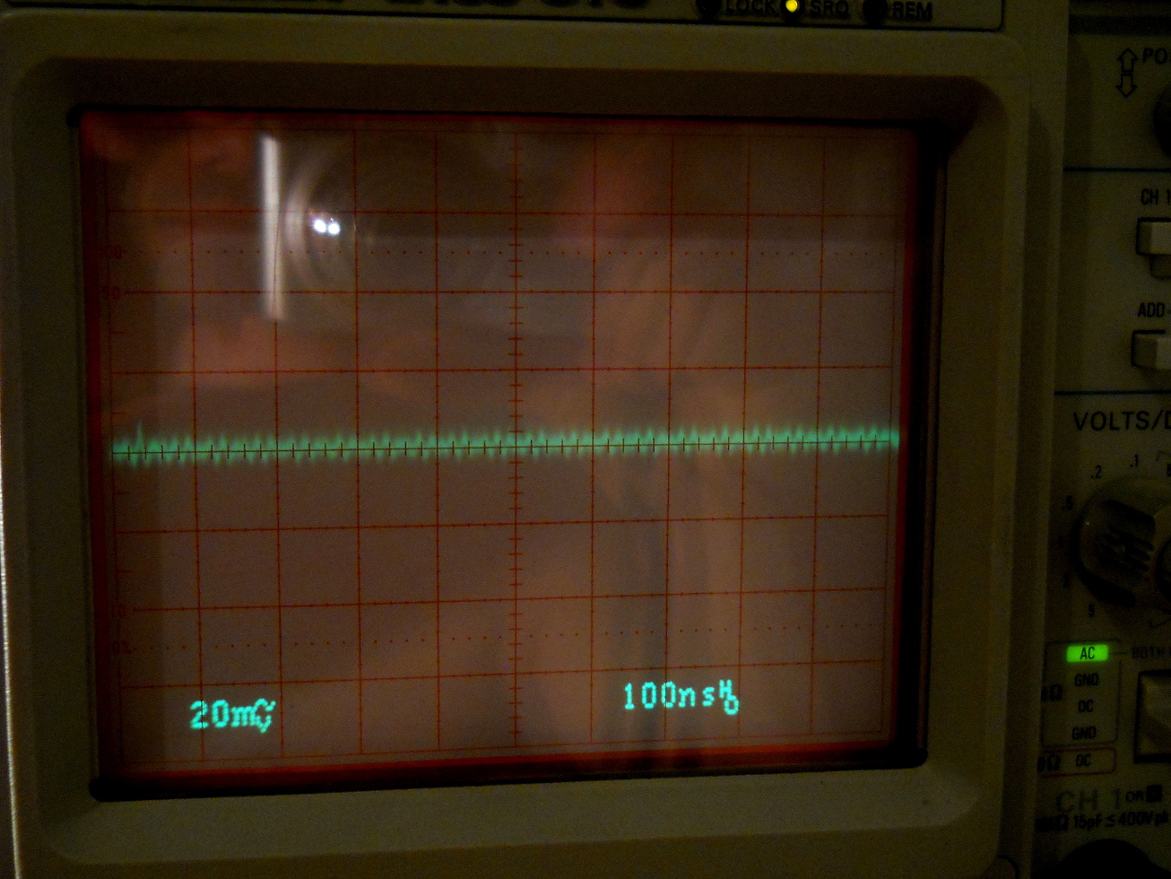

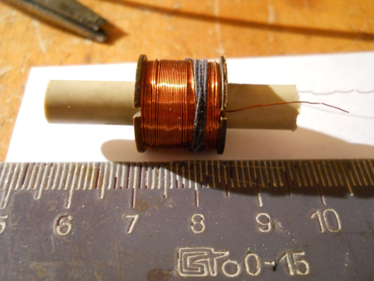

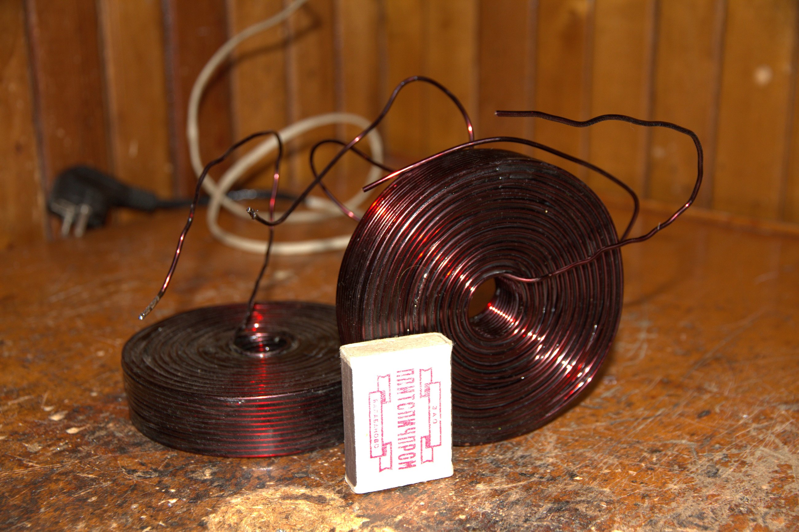

    Это очень не гут, будет пролезать. Уменьшите номинал дросселя в 100 раз, чтобы увести резонанс за 20 кГц, или замените резистором (увы).
    P.S. Дроссели с воздушным сердечником хороши в АС, а внутри корпуса усилителя они будут сильнейшим источником индукционных помех. Силовые дроссели внутрь ставить только с замкнутым сердечником.

    Это очень не гут, будет пролезать.Уменьшите номинал дросселя в 100 раз, чтобы увести резонанс за 20 кГц
    Я специально подобрал такой конденсатор, чтобы резонанс сместить в область звуковых частот ( с компа взять сигнал), исключительно для измерений. Или Вы о чём то другом Работать дроссель будет в других условиях. Скоро доделаю БП, посмотрю пульсации на рабочем токе ( монструозный БП получается Как говорил WP, гвозди можно жечь ).
    Когда собирал времянку (такую гирлянду из банок)) случайно замкнул накоротко, сантиметр лужёной 1мм проволоки, которой были банки спаяны просто испарился
    Попробую выбрать, может подойдёт, неохото напильником сильно махать, тогда уже циркуль для фрезера приспособить.
    Лучше так не делать. Могут и внутри банок контакты испариться

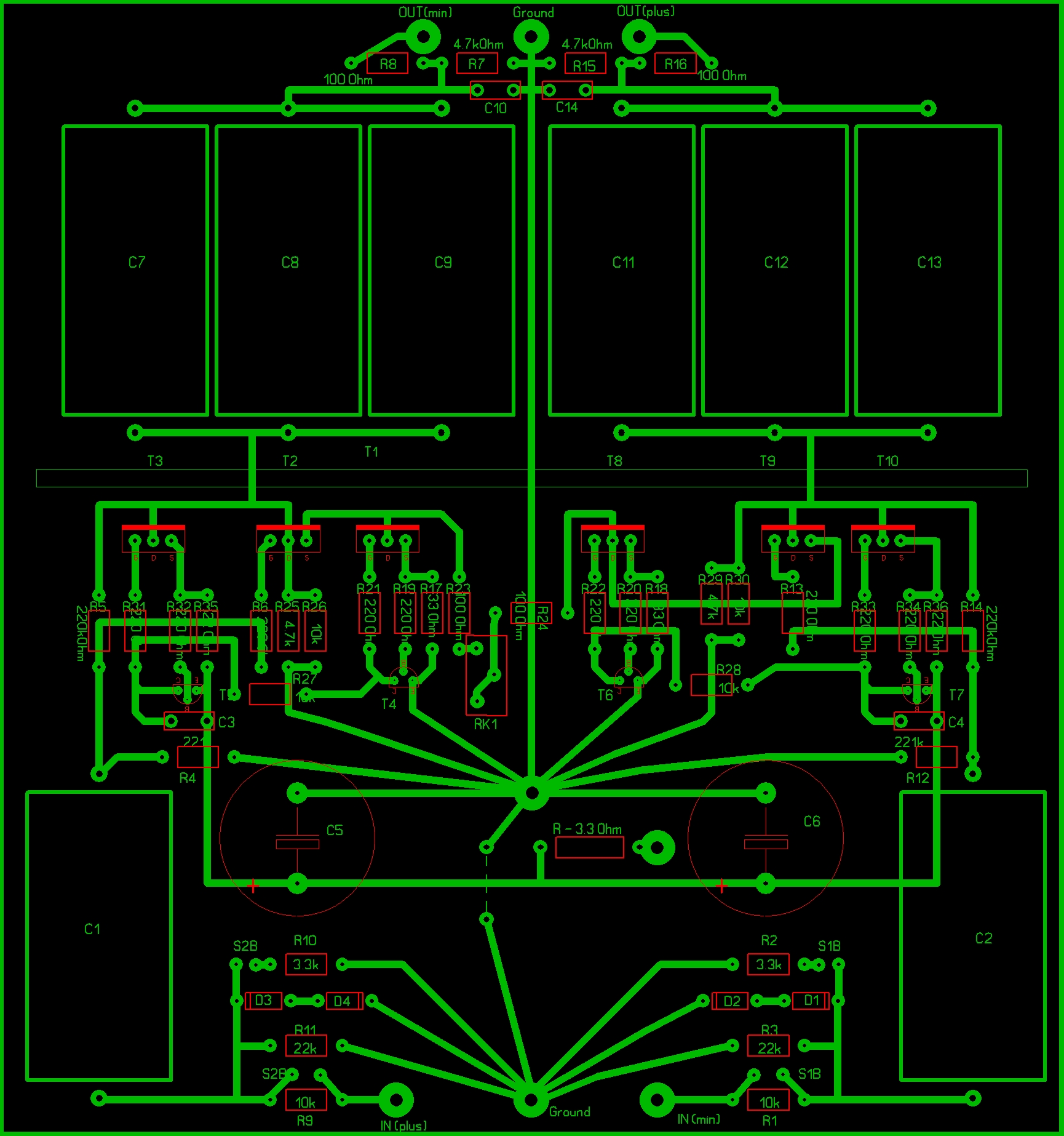

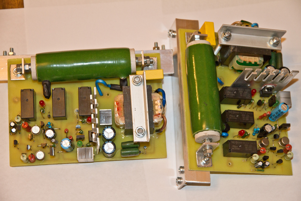

    Пора приподнять тему Работа по конструктиву движется, собраны некоторые узлы (защита, софт старт, БП) позже сделаю фото. Слегка набросал печатку на пассовский пред, что то неуверен в разводке земли (две звезды с перемычкой), мож кто что посоветует

    По умолчанию Re: Pass Labs Aleph 1.2 Начинаю собирать.
    Звезду сделать одну, а плюсы С5, С6 соединить перемычкой.

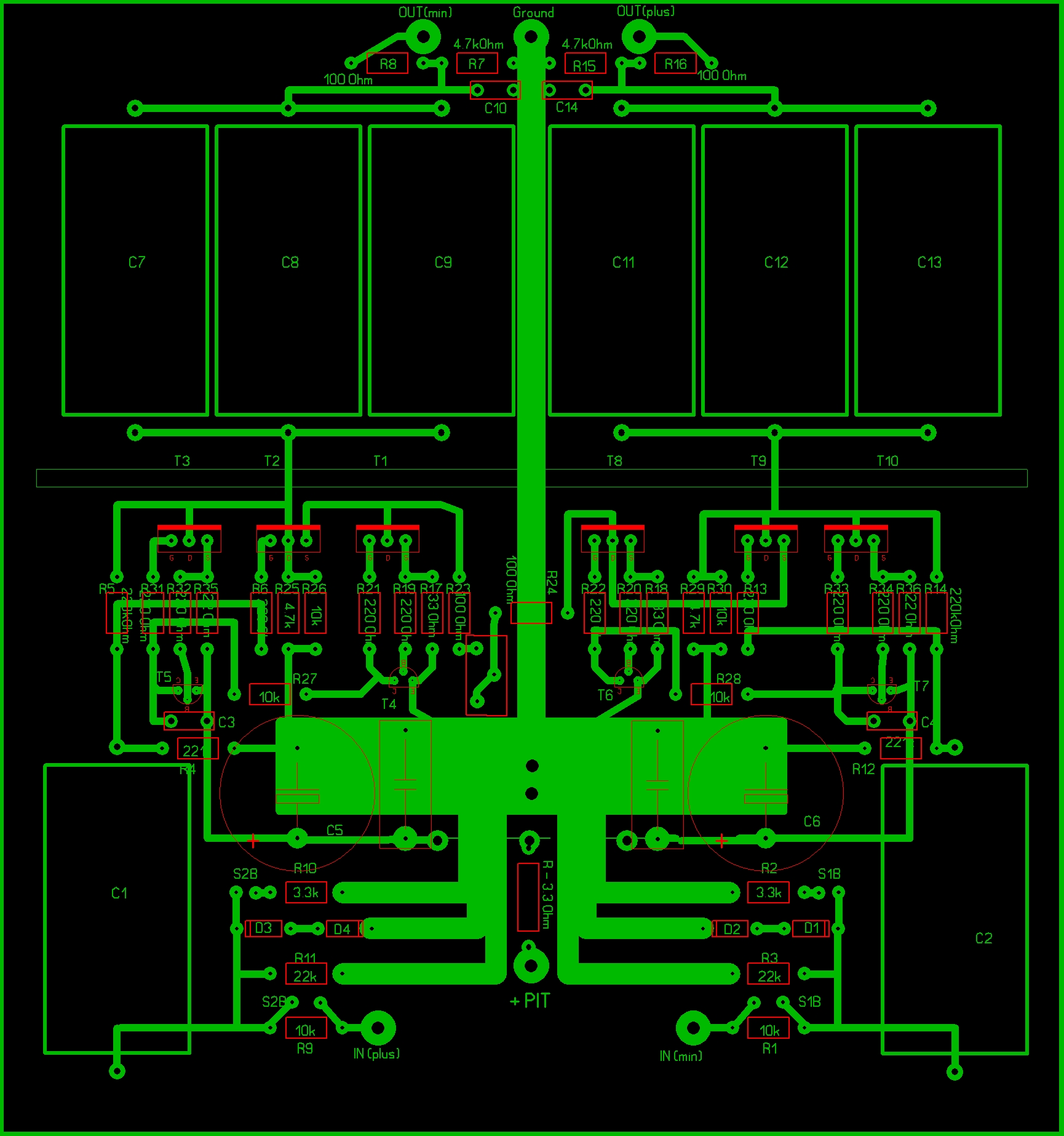

    Переделал

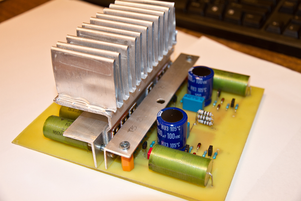

    Я бы развернул транзисторы так чтобы радиатор был короче в два раза.
    Какие емкости планируете использовать?
    Корпусами друг у другу?
    Уже вытравил одну))

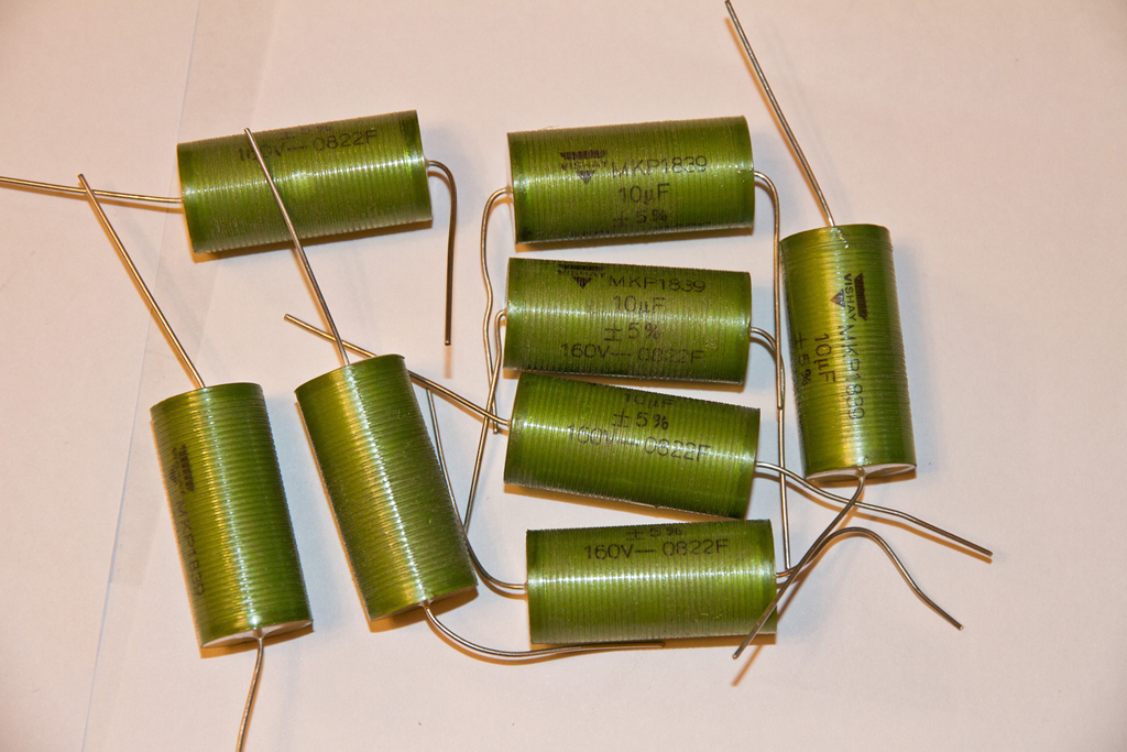

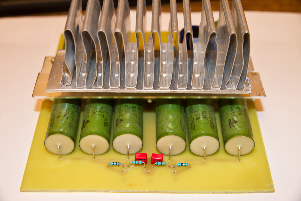

    Закупил таких:
    http://ru.farnell.com/vishay-roeders...=MKP1839610164

    Добавил немного фото Очень удачно удалось найти резисторы для софстарта ПЭВ-50 (успешно сняты из щита в лифтовой))

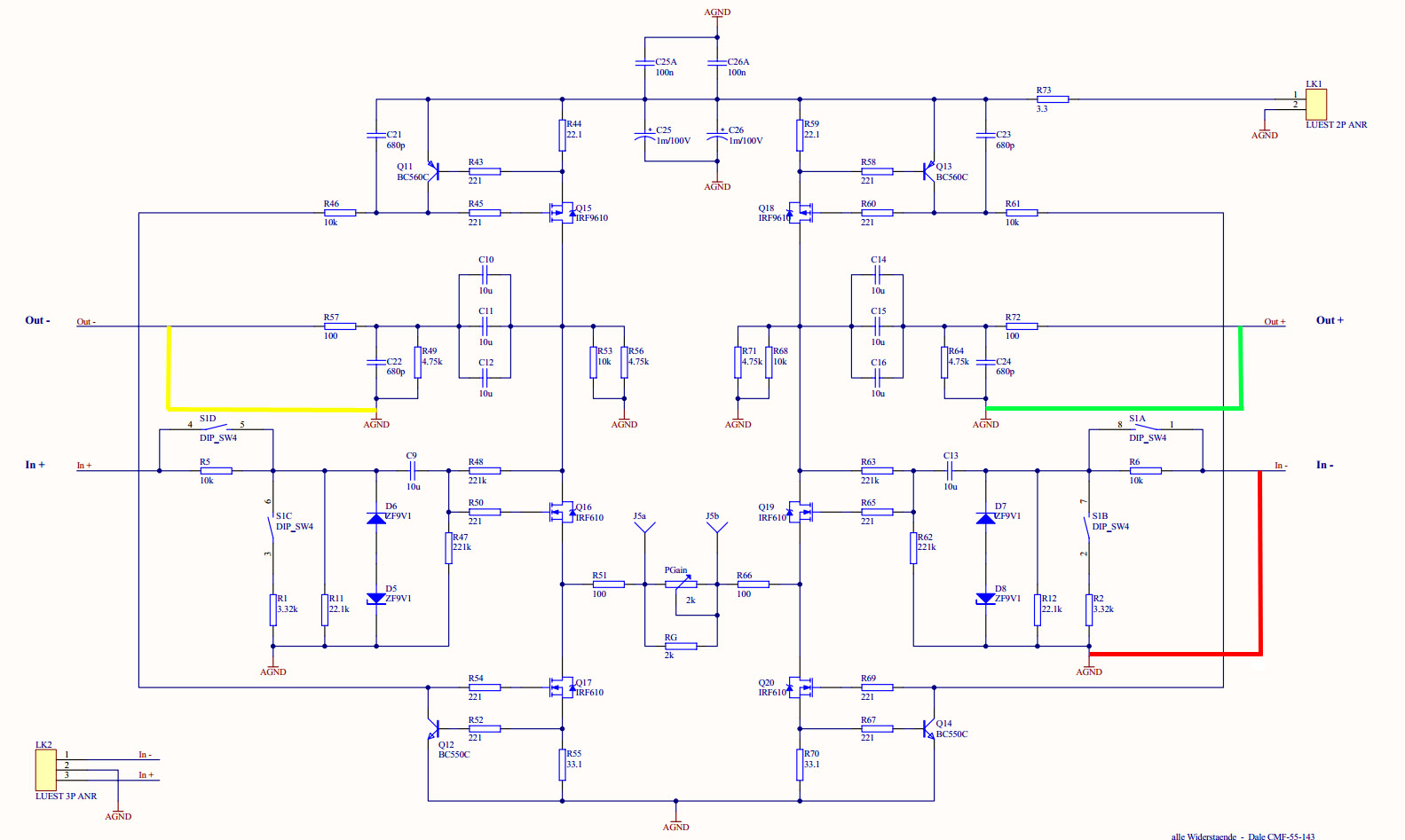

    Уже собрал таки на один канал . Работает
    Тут сразу возник вопрос по небалансному подключению. По входу понятно коротим "-" и общий. Как быть с выходом? Тыкался осцем на выходы, как и положено два синуса смещённых по фазе. Использовать балансный выход получится или нет, чтот не догоняю? Добавил рисунок для пояснения. В качестве общего зелёная или жёлтая перемычка, т.к. работает и так и так.

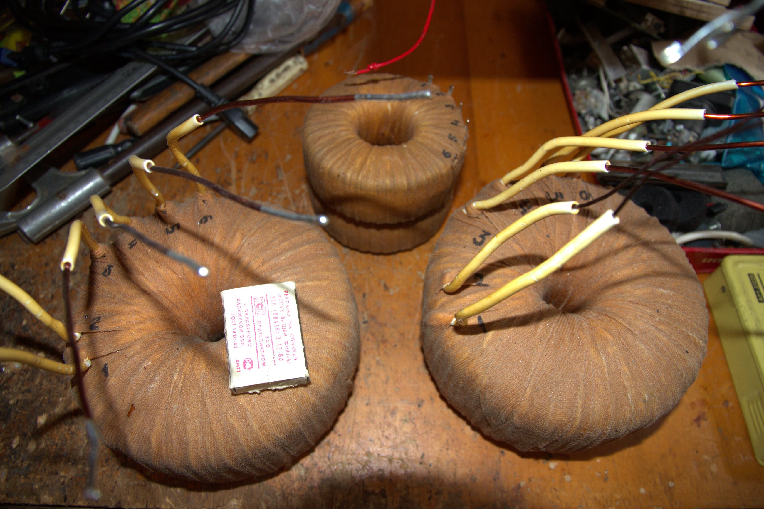

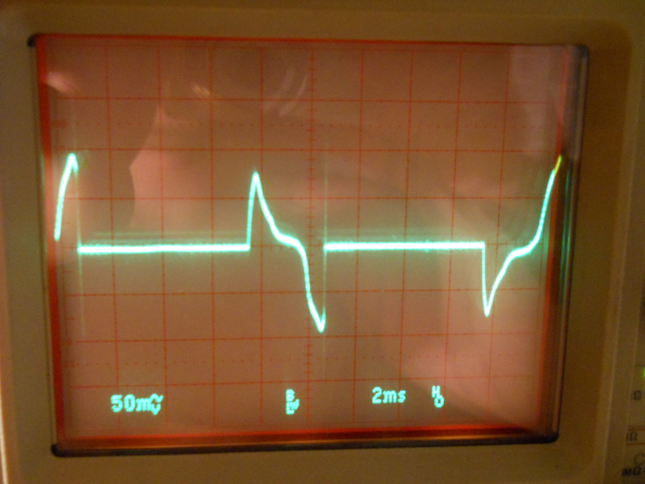

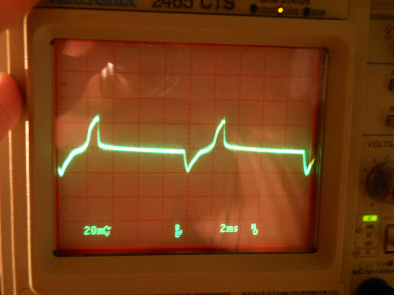

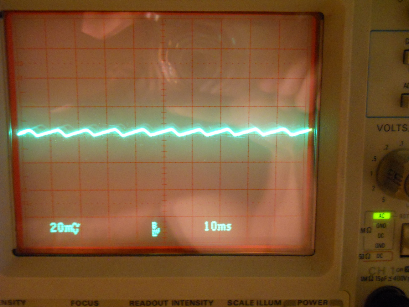

    Решил тут в блок питания осцем посмотреть Нагрузка - нихромовая спираль, погруженная в банку с водой. Ток нагрузки 6А. Показания снимались с резистора 0.22Ом последовательно со спиралью.
    1. БП нагружен, дроссель не замкнут.
    2.Щуп на дросселе

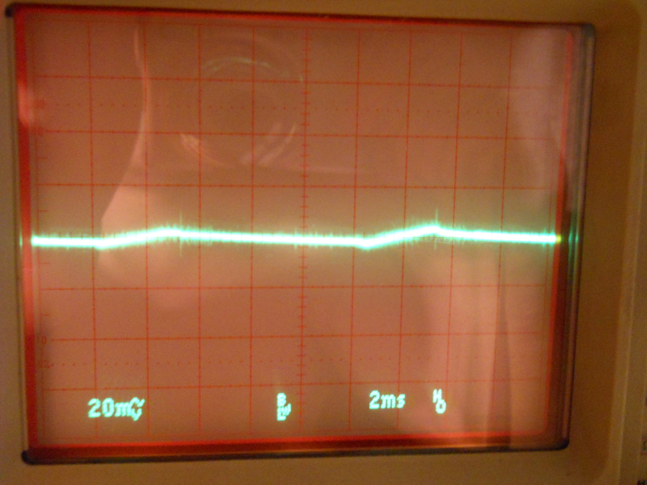

    3. Дроссель замкнут накоротко перемычкой (щуп на резисторе)

    Не очень понятная вещь творится при измерении формы напряжения на нагрузке (скачки ). Позже постараюсь видео прикрепить.

    первую часть потер, оказывается тут еще пред. есть.
    5.Ну и на самом трансформаторе.
    На этой фотографии видны заметные выбросы, как я понимаю, это момент закрывания диодов. Снабберы не хотите поставить перед диодными мостами?
