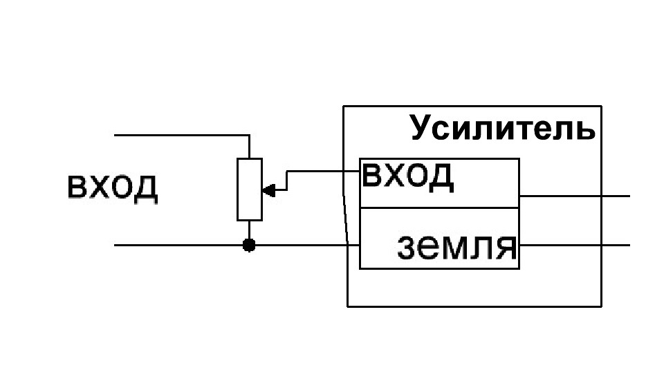

    По умолчанию вопрос про предвар. Солнцева
    у меня имеются da1 и все 4 транзистора,хотел бы спросить,как правильно убрать все эти регуляторы звука и оставить только прибавлялку громкости?
    я понимаю,что отсюда нужно будет убирать почти все,но в силу моих знаний,я не знаю как сделать так,чтобы оставить только регулятор громкости. помогите пожалуйста

    Таки выкиньте весь пред, оставив только регулятор уровня типа Альпс на входе вашего мощника. И радуйтесь звуку музыки без этих хлопот.

    По умолчанию Re: вопрос про предвар. Солнцева
    Наверно вот-так
    07.07.2009
    6,495
    Именно так. Входное сопротивление мощника там по памяти-100 кил-можно 10-22 килома регулятор врезать и забыть про пред.
    Забыл спросить: вы используете мощник Квод-405й в модификации Солнцева? Или нечто иное?
    Бока,хотел использовать тот,что здесь описан в теме http://cxem.net/sound/soundpred/soundpred2.php

    да я не знаю как лучше,я однажды ставил чисто переменный резистор на один усилитель и у меня вместо регулировки громкости была какая то хрень,между небалансировкой каналов и искажениями в звуке,больше я ничего не получил. по этому и подумал,что желательно предвар собирать
