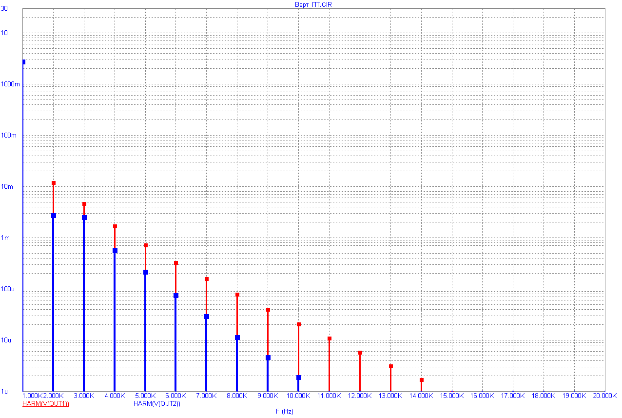

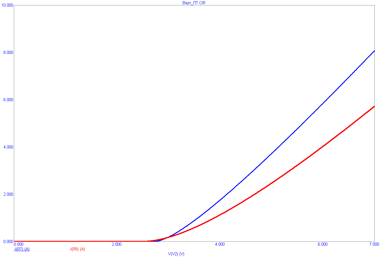

    Общеизвестный факт - достаточно условная комплиментарность N и P вертикальных МОСФЕТов.
    Кроме того, для лучшей термокомпенсации (и для выравнивания токов, при включении нескольких транзисторов в параллель) в истоки желательно ставить резисторы.
    Их и ставят - одинаковые для верхнего и нижнего плеча.
    НО:
    Первый рисунок: Статическая передаточная х-ка тока стока от напряжения затвор - нижний вывод истокового резистора для 540 (синий) и 9540 (красный). В цепь затвора 540 добавлено смещение (0.46 В), чтобы уравнять пороговое напряжение. Резисторы в истоках одинаковые, по 0.35 Ом. Различие между 540 и 9540 - налицо.
    Второй рисунок - все тоже, но в истоке 540 сопротивление 0.5 Ом, 9540 - 0.2 Ом.
    в диапазоне токов стока до нескольких ампер - намного более лучшее совпадение.

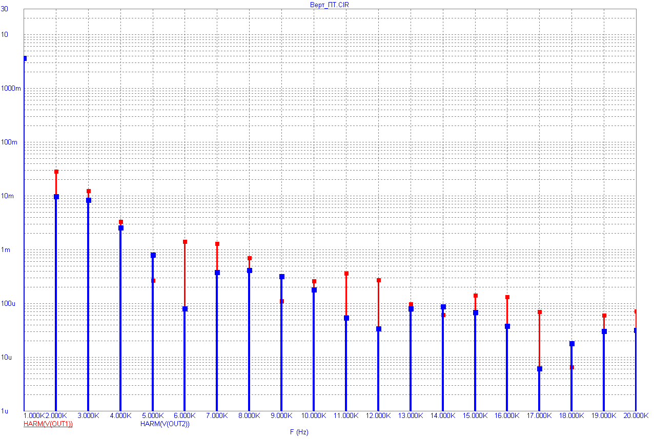

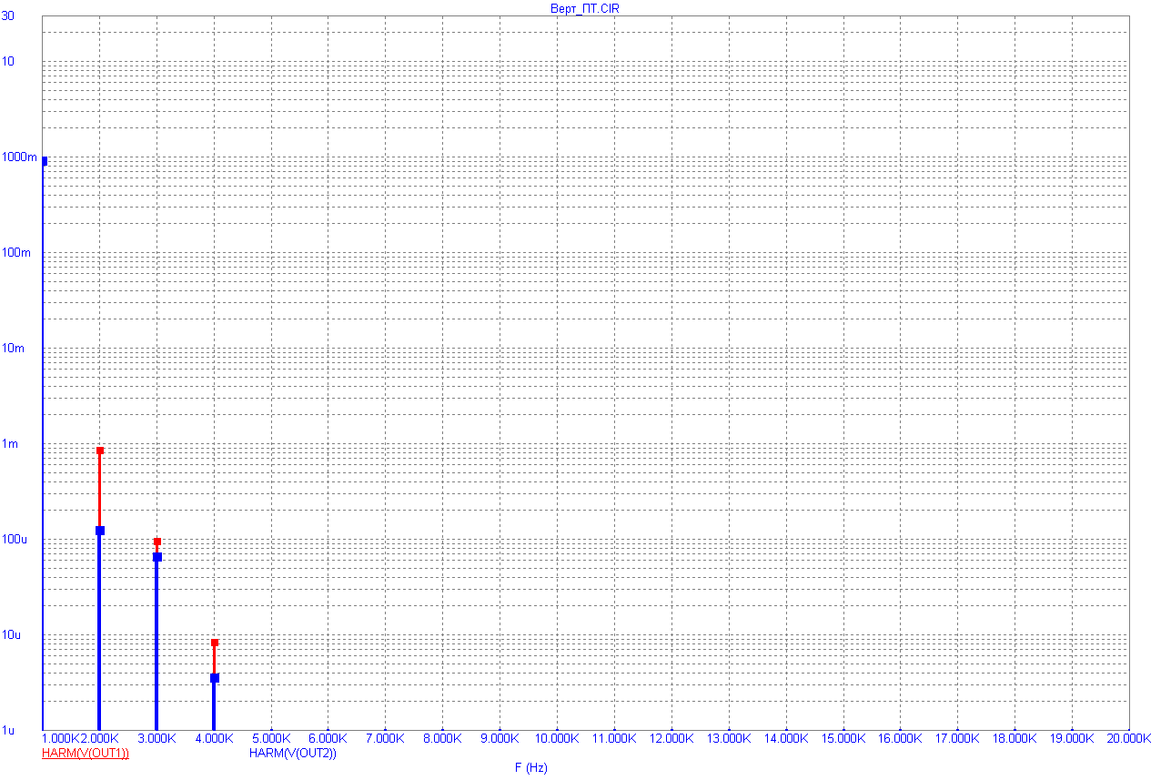

    А теперь - спектр искажений для напряжения 1, 3, 4 и 20 В для выходного каскада с одинаковыми (0.35 Ом) резисторами (красный) и разными (в верхнем плече 0.5 Ом, в нижнем 0.2 Ом) резисторами (синий). В обеих случаях ток покоя ВК одинаков - 160 мА.

    Итог: должно выполняться равенство 1/S+Rдоб=const

    В общем, да. Но можно оптимизировать не при низких уровнях сигнала, а при больших - тогда соотношение несколько изменится.

    SAPR, то есть выравниваем Ron, сопротивление открытого транзистора? Как можно посчитать необходимую разницу сопротивлений? S - крутизна характеристики?
    ВейвКорп - это тоже я.
    Аватар для SAPR
    01.12.2009
    Геленджик - СПб
    3,943
    По умолчанию Re: Резисторы в истоках вертикальных ПТ.
    Нет. Это параметр для транзистора с общим истоком (здесь же с общим стоком).
    Да. К сожалению, она нелинейна (зависит от тока). Поэтому (для лианеризации при малом сигнале) можно принять ее значение при заданном токе покоя.
    И
    посчитать по формуле fakela (выше).

    Да не совсем просто . Формула fakelа может и верна - а вот какую S брать? Даташитная не пойдет (она нормирована для очень больших токов). Поэтому пока оптимально - подобрать сопр. в симуляторе по передаточной х-ке транзисторов, а потом в железе подкорректировать по минимуму искажений.

    Крутизну можно взять на максимальном ожидаемом токе через транзистор. Либо оптимизировать только на первые ватты. Т.е., - ориентироваться на крутизну при заданном токе.
    Аватар для SAPR
    01.12.2009
    Геленджик - СПб
    3,943
    Вот и я склоняюсь к этому. Кстати в первом посте - именно так и сделано - как раз для
    Для твоей симуляции 320 мА.
    Спектр для 3 В и для 4 В (как раз момент перехода из А в АВ) это подтверждает.

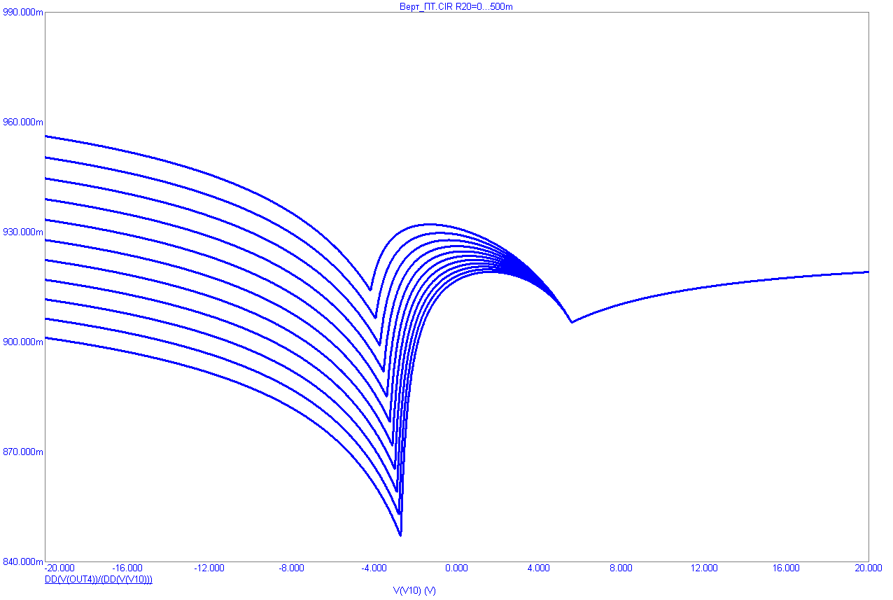

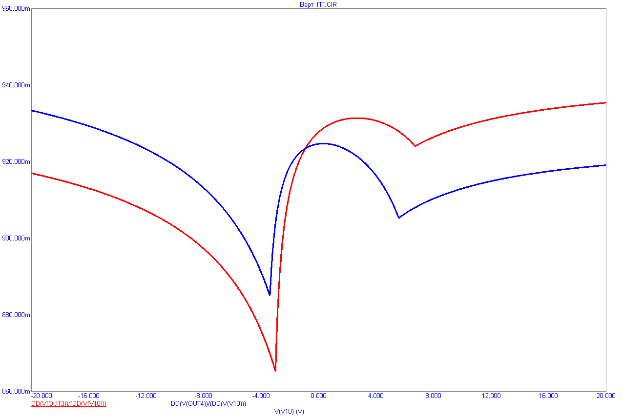

    Вот еще две картинки - Амплитудная Характеристика для выходного каскада: зависимость dV(out)/dV(in) - предложена anli.
    На первой - красная - резисторы одинаковы (по 0.35 Ом), синяя - разные (0.5 и 0.2 Ом).
    На второй - семейство графиков. Верхний резистор = 0.5 Ом, нижний варьируется от 0 (верхняя кривая) до 0.5 Ом (нижняя) с шагом 0.05 Ом.
    Выбрать нужное соотношение резисторов проще (лишь бы модели транзисторов были адекватные).

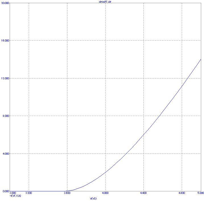

    Всё верно. Кстати, крутизну лучше брать из даташита (она измеряется на линейном участке передаточной ВАХ, где S=const), если требуется получить хорошую симметричность на большом сигнале, или измерить для заданного тока покоя, если на малом.
    Не лучше (например, для 540 она дается при токе 17А, и то, мин., типовая и макс.)
    И это правильно (впрочем, выше об этом и говорили).
    ---------- Добавлено в 20:33 ---------- Предыдущее сообщение в 20:30 ----------
    Т.е. симметрия относительно нуля лучше у варианта с разными резисторами.
    Да.
    Схема, затвор к затвору истоки вместе через резисторы?
    Обычный двутакт (с необходимым смещением в цепи затворов и резисторами в истоках).
    SAPR, если крутизна измеряется при токе 17А - это не значит, что линейный участок начинается именно от этого тока. При токе 3-4 А крутизна будет слабо отличаться, от даташитного значения (см. вложение).
    А я не спорю. Вот только считаю, что намного важнее область малых токов.
