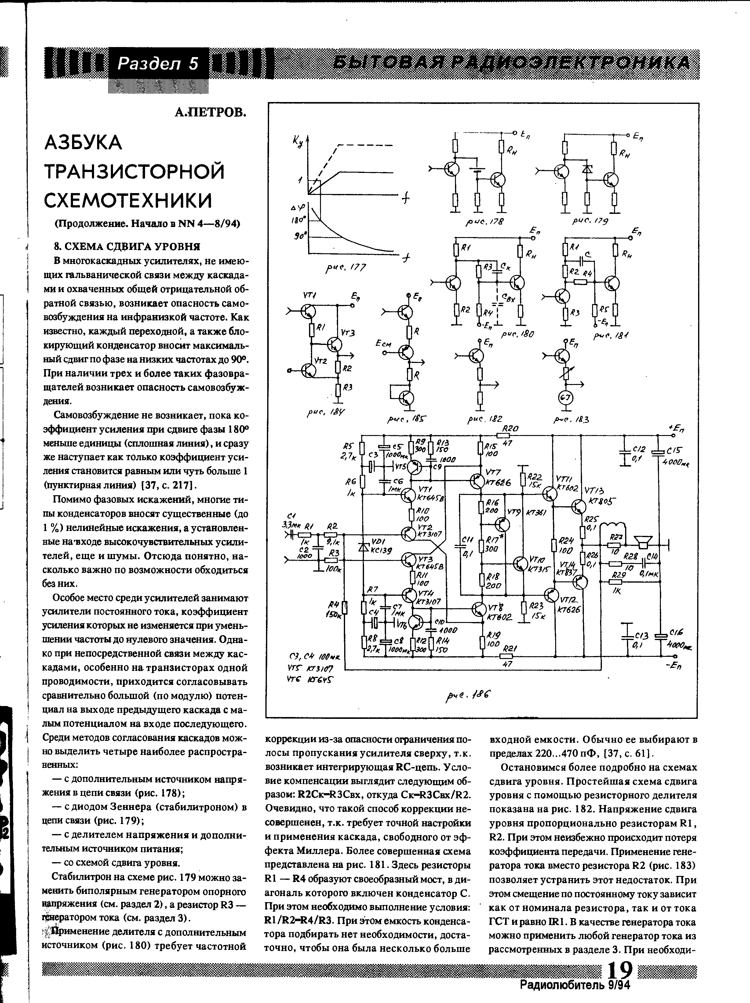

    Схема сдвига уровня используется в УМЗЧ как один из способов согласования каскадов. Не секрет, что подобное решение используется в легендарном УМЗЧ ВВ и обеспечивает высокие: быстродействие, входное сопротивление и усиление. Предлагаю обсудить применение ее в схеме А.Петрова 1994г.

    Не понятно, что огбсуждается - схема сдвига уровня или сам усь? В усе применяется разогнутый диффкаскад (ох и любит их Петров!). На выход поставить тройку да питание УНа поднять - получится неплохой усь. Странно только, что базы ОБ не заземлены (стабилитрон болтается между шинами питания), т.е. по постоянке вход медленно дрейфует! Петров, как всегда, не перестает удивлять!

    Еще резики нагрузки УН увеличить

    Коррекцию на опережение в каскод , а резистивноконденсаторные цепочки в выхоходном каскаде уна нафиг.
    Офф такое впечатление .что тут не хватает эмиттерного повторителя, а выходные транзисторы уна перевести в О_Б по переменке,как у Зуева и Сухова

    С3 С4 обязательно на землю, но никак не на питание (модель на импорте) Эти кондеры довольно малы, и звук идет через высокоомные R5 R6, что валит частотку ДК

    Кондером С7 лучше зашунтировать R15

    0,075% при номиналке в симуляторе на 8ом .маловато .Неинтересно

    низкий Ку УНа, как следствие - неглубокая ОООС

    Причина этого в выборе номинала нагрузочных резисторов УН(R22 и R23), а также в коротком выходном каскаде - при ВК тройке ОК и исключении названных резисторов исходный Ку и глубину ООС легко можно повысить на 30-35 дБ с соответствующим снижением искажений. Вячеслав

    Вопрос понимания, ещё один резерв - поскольку УМЗЧ инвертирующий, можно уменьшить его усиление по напряжению в несколько раз, например, до пяти, соответствующим уменьшением резистора R4. Итоговый выигрыш по снижению Кг может достигнуть 150(!) раз, что является достаточно серьезным аргументом в пользу такого несложного изменения исходной схемы. Вячеслав
    В первую очередь все-таки схема сдвига уровня, но поскольку она использована в усилителе/а не сама по себе/, то и сам усилитель. И еще интересно применить эту ССУ в других УМЗЧ, например в Акулиниче 1989г./но это другая тема/. Виктор.
    Недоработка в этом явно присутствует - для устранения ее неплохой вариант видится в установке в схему вместо конденсаторов С3 и С4 стабилитронов, например - Д814А, обладающих малым динамическим сопротивлением, с шунтированием их керамикой 0,047-0,1 мкФ. Вячеслав

    Вот так где то. Но Кг все равно высоковат
    Максим, а как Ты/Вы уж очень официально/ думаешь в чем причина повышенного Кг? Виктор.

    Немудрено - исходный Ку схемы остался практически такой-же, поскольку Rвх ВК-двойки в 4-5 раз меньше R18||R19, и увеличение номинала этих резисторов дало повышение исходного усиления незначительно, необходима тройка ВК.
    Вот так где то.
    Максим, опять ты спешишь - допустил явный "ляп" в позиционировании стабилитронов D1, D2, посмотри внимательнее - в цепи смещения первого каскада главная задача обеспечить постоянство потенциала между базами Q1 и Q4. Вячеслав
    А у меня мысли крутятся вокруг ГСТ...

    Только на ты. По моему дилетанскому мнению причиной искажений является рассогласование каскода и выходного каскада уна. У О_Б выходное сопротивление высоковато,а у О_Э входное сопротивление небольшое.Вот и причина высокого Кг.
    Это почему? Схема набросок ,я не выдаю ее за рабочую. Что по изменению цепей коррекции?

    Виктор, приветствую, можно и ГСТ как вариант, только источник тока здесь выигрыша в подавлении помех и пульсаций из цепей питания по сравнению с вариантом на стабилитронах практически не даст, а в некоторых случаях и сам может быть источником самовозбуждения схемы, да и усложнение лишнее. При варианте замены С3 и С4 на стабилитроны и сохранении VD1 в исходном виде, в совокупности с RC цепями R20/C5 и R21/C8 подавление помех и пульсаций будет лучше 120дБ, что вполне достаточно. Вячеслав

    Вот если бы Q6Q8 сделать с общей базой , как у Сухова ,то пожалуй было бы неплохо.

    audiomun, не проще ли вместо VD1 применить два зеленых светодиода. Точку соединения на землю. Зашунтировать конденсаторами. Просто тогда не придется пересчитывать R10/R11. Иван.
