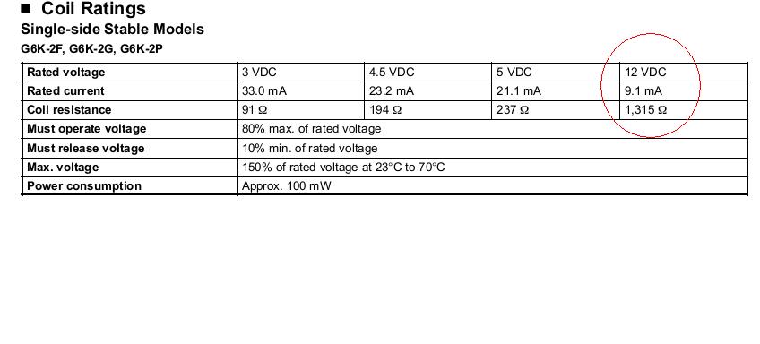

    По умолчанию Re: Выбор реле для узлов коммутации в УМЗЧ
    G6K2PY12DC - очень хорошие реле
    1300 ом - низкое сопротивление? 9 мА рабочий ток.
    У популярных RY-12W-K еще ниже - 960 Ом.
    Цитата Сообщение от scarp Посмотреть сообщение
    1300 ом
    а я то подумал что запятая обозначает десятые доли Ом.
    а вообще по хорошему мне надо реле под 24 вольт и с током под 30 мА.

    39,149
    В английском десятичные дроби отделяются точкой, а запятая отделяет тысячи, миллионы и т.д.
