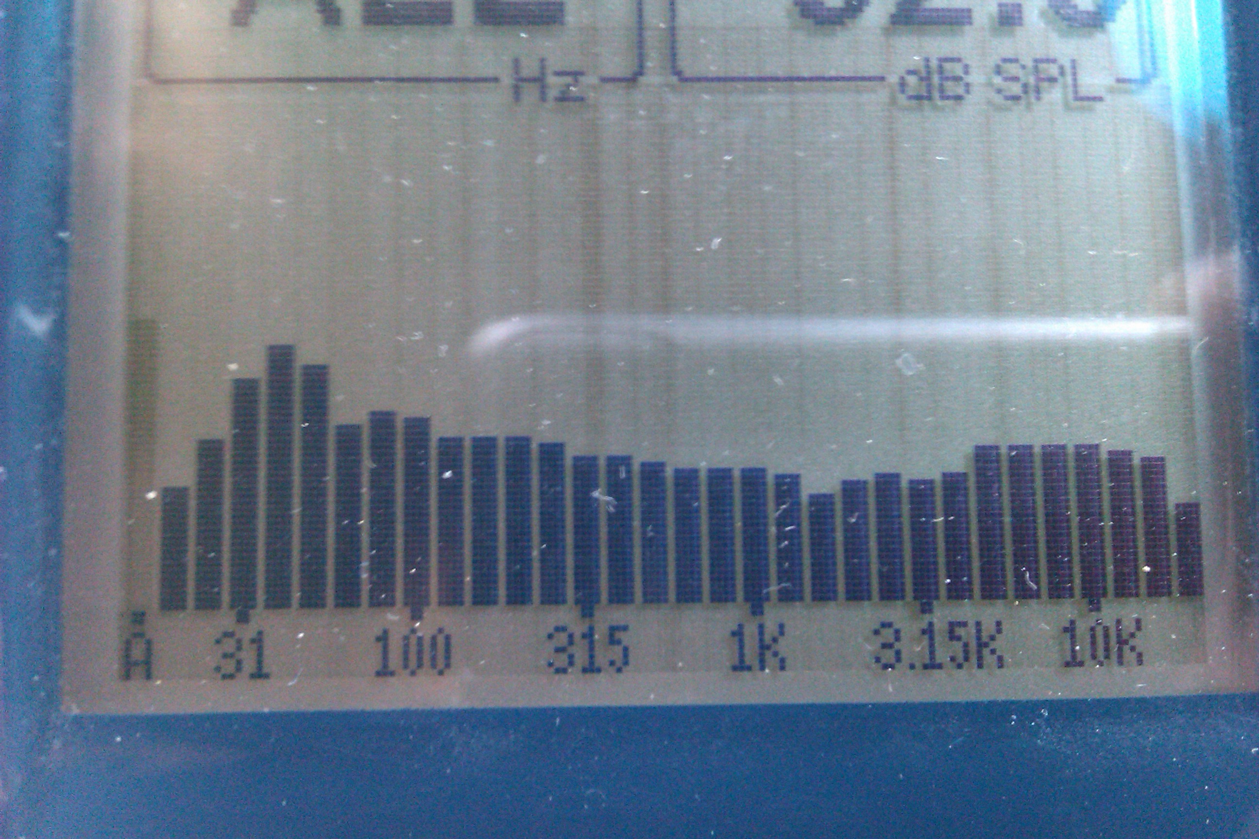

    Вооот это то мне и надо, фоником АЧХ уже неплохая получилась (розовый шум, басы приподняты т.к. на ходу они маскируются, а на слух тонально очень ровненько получилось):
    но фоника у меня нет (этот одалживал на разок), да и ФЧХ хотелось бы посмотреть, чтобы задержки свести как следует.

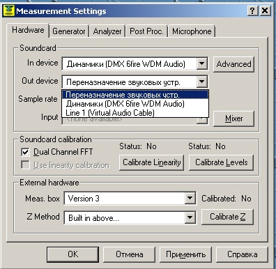

    Сделал скрины, по порядку:
    1. Вот так я вижу свою звуковуху в винде (воспроизведение и запись):

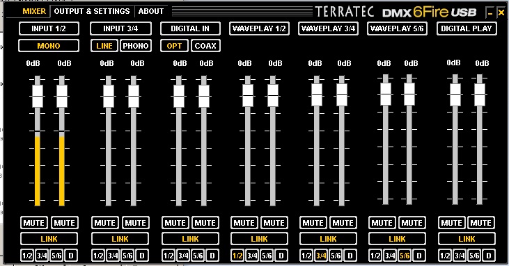

    2. Вот такие настройки предлагают дрова звуковухи:
ID:	160933 Нажмите на изображение для увеличения.
    На первом скрине видно, что информация с микрофона поступает на вход, на втором скрине настройки выходов. Если кликнуть по настройкам АСИО то предлагается выбрать время задержки и все.

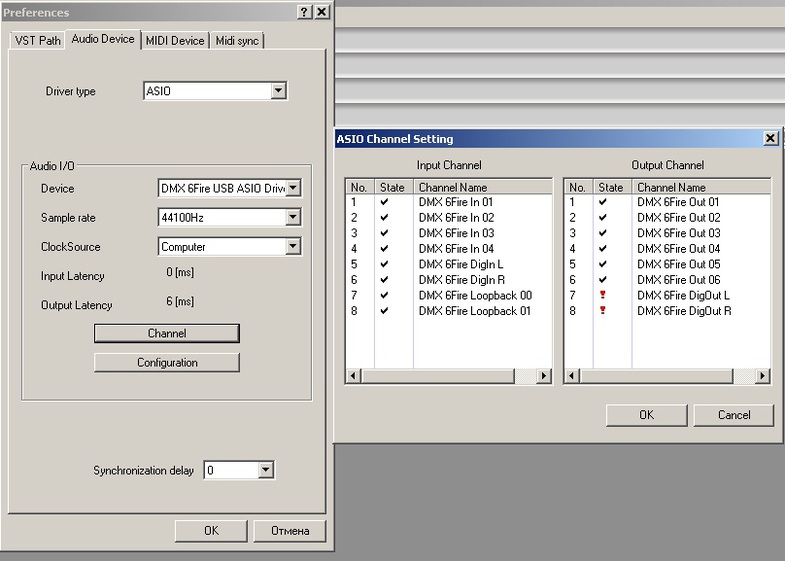

    4. Вот что видит консоль (не могу задать нужный вход):

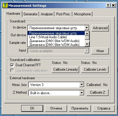

    5. Вот что видит LSP LAB (немогу назначить на вход микрофон):
ID:	160937 Нажмите на изображение для увеличения.

    Цитата Сообщение от DisZ Посмотреть сообщение
    все каналы звуковухи там видны, но не виден virtual cable =(
    видимо нужно ставить asio4all
    если нажать advanced там доступен пункт asio?
    Если "да" то включить и нажать ОК/применить если "нет" - то опять же придётся ставить asio4all
    Если вход карты всётаки появится в lsplab, то можно поискать альтернативу ART console.
    Я не имел опыта с USB asio картами (а видимо в этом и есть загвоздка), использовал только pci и asio4all и проблем небыло
