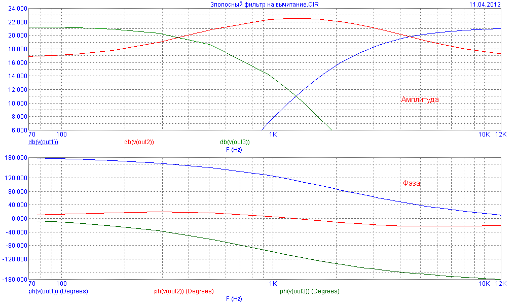

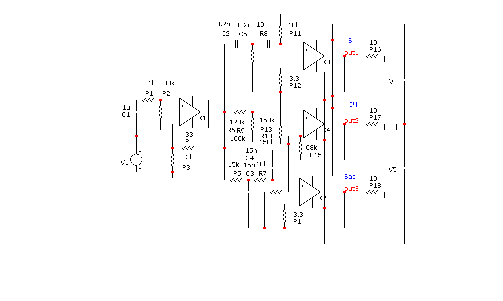

    Вот АФЧХ довольно приличного и простого фильра на вычитание средней полосы из боковых .низко и высокочастотных конструкции Чантурия,который упорно на хоботе реанимируют.Как видим с АЧХ тут все довольно прилично .Но обратите внимание на фазы .Он не является фазолинейным и значит от сопряжения головок по фазе при помощи микрофона не уйти. Двухполосный Лексиных именно фазолинейный . Что упрощает жизнь при настройке.почему он мне и импонирует.Но тут то все иначе.Офф а ведь есть попытки каскадного соединения данного фильтра и что тогда? Жуть.
Название:	3полосный фильтр на вычитание СЧ Чантурия.GIF
ID:	153563   Нажмите на изображение для увеличения.
Название:	3полосный фильтр на вычитание схема Чантурия.GIF
    С уважением Максим.

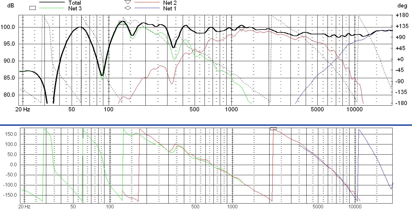

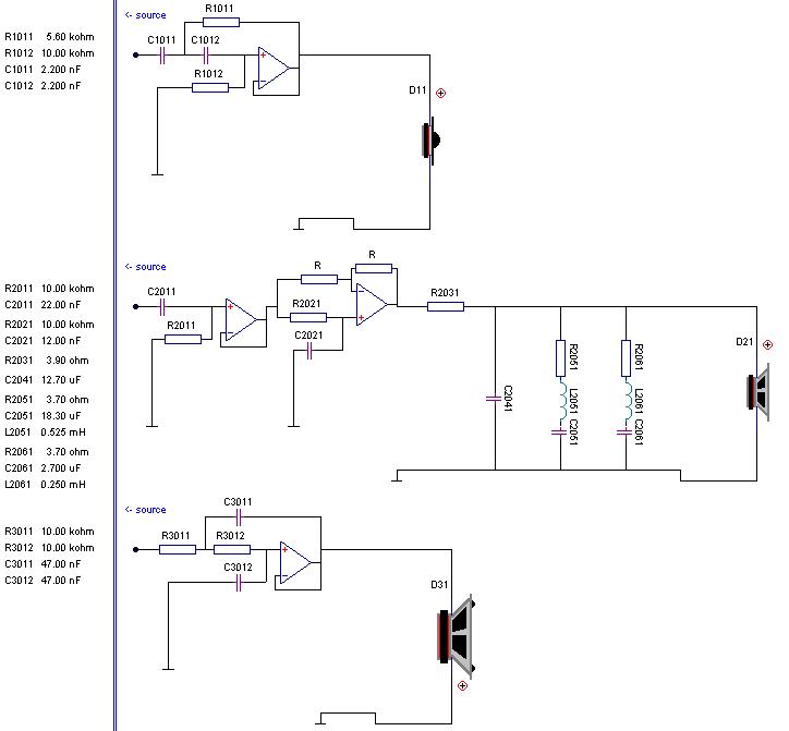

    От себя добавлю, чтобы сделать грамотный триампинг нужно очень хорошо владеть симулятором!
    А разве в фазолинейном можно уйти? Между динамиками все равно есть задержки, которые надо учитывать и очень вероятно из-за них не выйдет фазолинейности.
    Вообще я намереваюсь пройти курс Джедая и сделать себе новую трехполоску в активе.
    Только вот вряд-ли я буду применять фазолинейные кроссы т.к. помимо сложной схемотехники наверняка они не будут "легко" подходить к акустике. Для меня наверное будет проще сделать обычные кроссы, а затем применить в источнике FIR фильтрацию и получить на выходе фазолинейную систему, а не фазолинейный кросс по электричеству. Конечно изначальное использование FIR фильтров для каждой из полос было-бы лучше, но увы на данный момент я не готов использовать звуковую карту компьютера как источник и у меня совсем нету опыта проектирования FIR фильтров. В скором времени появятся DSPшки с FIR, тогда можно будет плату выкинуть, заменив DSPшкой.
    Недавно по-быстрому прикидывал для своей нынешней трешке обычный активный кросс. Как не крутил для купола оказалось довольно сложным подобрать полный актив с частотой раздела с ВЧ в 7кГц из-за довольно кривой АЧХ купола. Полностью активно не выходит по причине того, что Q-cut, Q-boost требуют огромных индуктивностей, а trebble boost не дает нормальной стыковке по фазе. Надо будет посмотреть как с этим дела у 6ого када. Там можно самому как хочешь подключать детальки. Может в свободное время посмотрю.
    При разделе СЧ-ВЧ 4-5кГц легко получается все в активе, но измерения THD показывают, что два купола искажают много меньше чем пищалка, поэтому отпадает. В итоге решил пока остановился на варианте актив+пассив. К куполу подключается резистор и вешается пара режекторов, возможно они не убьют звук. Может еще покручу.
    В общем все сложно, но возможно .

    04.04.2007
    10,818
    По умолчанию Re: Триампинг с нуля
    Я бы низ выделил активными фильтрами , а СЧ/ВЧ пассивом .
    С уважением Максим.
    03.05.2009
    Москва, Бун.Луга
    4,026
    Да можно как угодно делать. Я просто это прикидывал для себя на предмет возможности. А пост в основном был для автора, что просто спаять пару ОУ на макетке не прокатит.
    Переделывать свою пассивную трехполоску не собираюсь, т.к. продаю, а в новой наверное попробую. По мере хоть какой-то готовности (наличие корпуса, динамиков, измерений и т.д.) создам тему там и порассуждаем что лучше и почему, а возможно еще и проведу сравнение полный актив vs НЧ актив+СЧ-ВЧ пассив .
