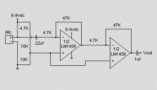

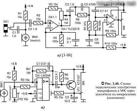

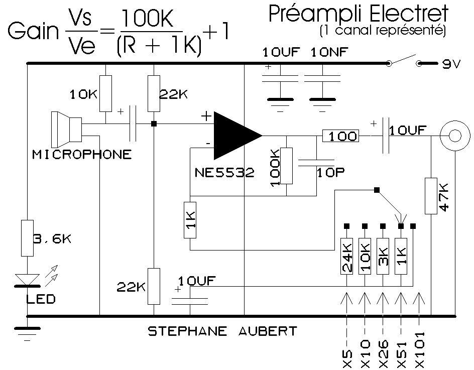

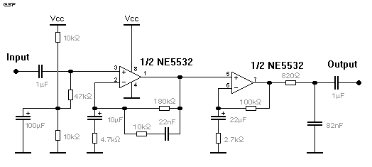

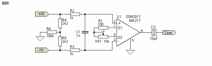

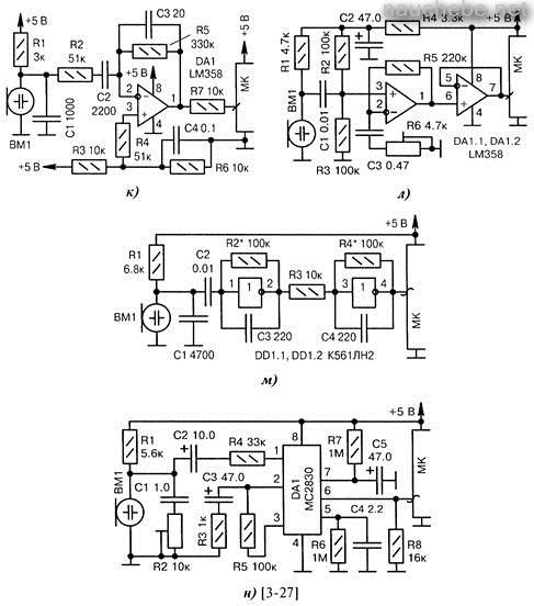

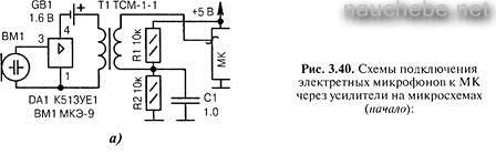

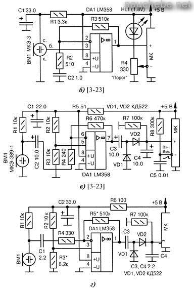

    Хотелось бы собрать подобный звукосниматель для акустической гитары - магнитный + электретный микрофон (активная система, питание 3 В).
    Информация о магнитной части имеется, но интересно, насколько подойдёт для этой цели петличный микрофон Октава МКЭ-5Б ? и какой низковольтажный преамп с минимальными деталями можно использовать с этим микрофоном? Главные критерии - качество, низкое питание, компактность.
    Спасибо за предложения!

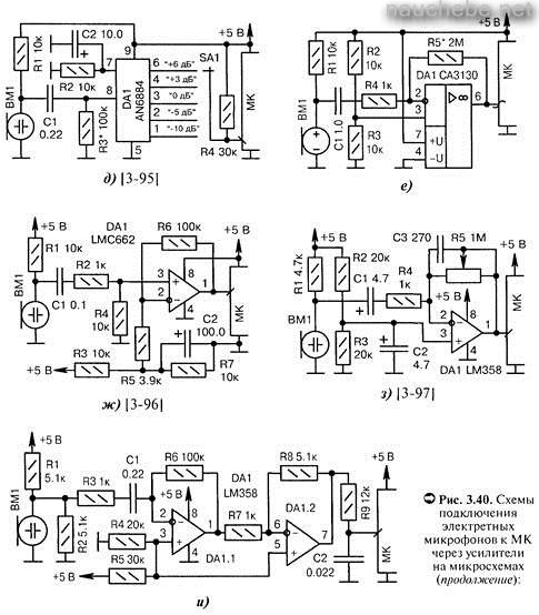

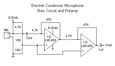

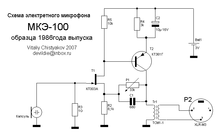

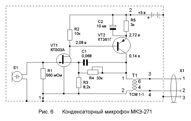

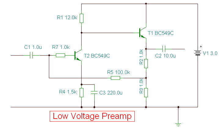

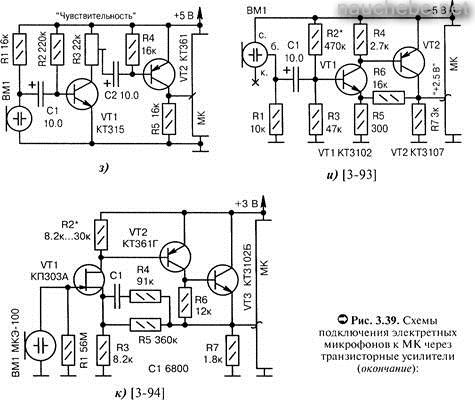

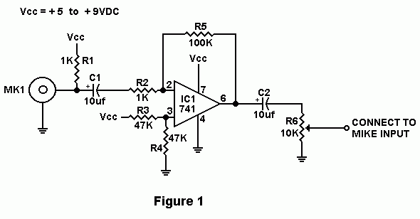

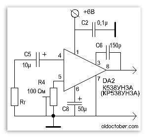

    Было несколько вариантов подобных схем доступных в интернете, полезно было бы услышать коментарий.
    Схемы:

    Пикап-система давно завершена и работает с результатами превосходящими всякие ожидания. Хотелось бы поделиться информацией.
    Хотелось бы поблагодарить Октава за микрофон МКЭ-5Б (петличный, электретный конденсаторный микрофон) и выложить демо-фотографий реплики Фишмановского Fishman Rare Earth Blend пикап-системы для акустической гитары построенной мной c использованием неодимиум редкоземельных магнитных дисков и микрофона МКЭ-5Б и из доступных материалов пластмассы, которая легко поддаётся обработке...
    Данные пикап-системы:
    1. Встроенный микрофон на гусенеке - МКЭ-5Б с миниат. аудио-трансформатором (питание 4,5 В, вкл./выкл.)
    2. Магнитный звукосниматель Single и Hum-canceling опций - выходное сопротивление 3,4 и 1,6 кОм
    --- Неодимиум магнитные диски диаметром 9 мм
    --- Провод обмоток 0,05 (43" AWG)
    --- 3 батарейки LR44
    --- Вес: 70 гр
    Микрофон: для большей естественности звучания, микрофон фиксировать на выходе розетки, можно даже и выступая на 1-3 мм.
    Рекомендую всем любителям акустической гитары (стальные струны).

    КФ1407УД4, (TAB1042)
    Для подобных целей лучше всего подходят.
    Аватар для Schertler
    06.04.2012
    Тбилиси, Грузия
    1,029
    По умолчанию Re: Пикап Fishman Rare Earth Blend - схемы, аналоги...
    Спасибо! Все эти и многие другие схемы давно уже в компьютере у меня.... в своё время по этой теме я "перерыл" весь интернет..... но я сам поставил ограничение на очень низкое питание до 3 вольт, также, пришлось бы ещё нмало поэкспериментировать с миниатюрным трансформатором, так как я не хотел от него отказываться...... а в конце, полноценно успышав микрофон после увеличения питания на 4,5 вольт, я на том и остановился, и очень рад. Такая же система и в укулеле, звук феноменальный!
