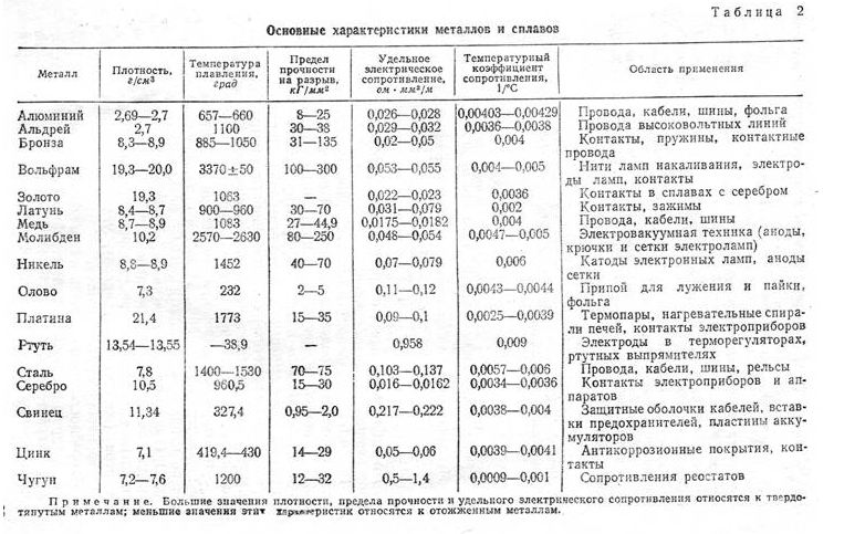

    я торгую проводами берите медный , разницы ни какой , кроме разумеется той ,что вы тешите себя мыслью о том что у вас серебро ( кстати в учебнике физики есть таблица проводимости метала . так вот после серебра идёт золото , потом платина )
    Ой да ладно.Введение в электронику для птушников

    Или у аудиофилов золото с платиной приобретает всю силу марсианских девствениц и становится сверх проводником?
