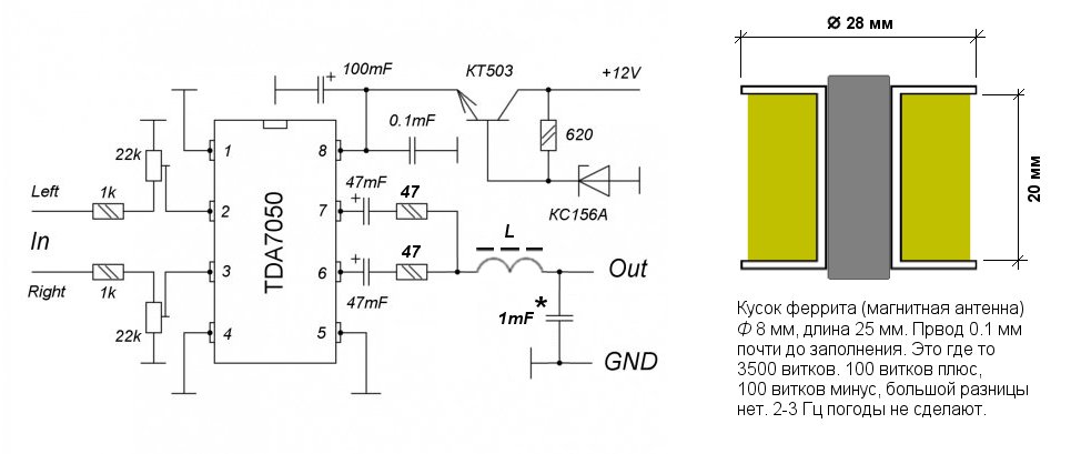

    Прошу совета - стоит без дела колонка С90Б надо сделать саб для дома,можно ли использовать корпус колонки под саб без переделки с родным фазоинвертором?(вч и сч отвертия естесственно заклеить наглухо) Динамик -30гд-2.
    Или надо будет укоротить ящик?
    Спасибо за советы.

    Укорачивать точно не надо. Фильтр сделать активный и усилок помощнее. Резать герцах на 80. У меня у самого стоит на "саб" S90 (012). Внутри 75гдн5-4. Включен через две НЧ катушки от S90. Когда включаю через сабовый усилок, качает так, что закладывает уши. Корпус надо усилить распорками и обклеить внутри STP. Дальше по вкусу: вату, синтепон. У меня вата. Сантиметровый слой по всем стенкам.
    Когда сделаешь, надо будет найти в комнате оптимальное расположение. У меня стоит в углу, 30 герц слышны хорошо. На 35 горб получился.

    Понял,а резать на 80Гц. активным фильтром?
    Такая схема -пойдет?

    По умолчанию Re: САБ из С90Б
    сделай активный фильтр,все равно сумматор делать придется
    quoter, Купи здесь, это и это, впаяй детальки, сделай питание и не мучайся.
    Спасибо за совет - ум на 7294 уже сделал,питание - есть,осталось пред и корректор - буду делать...
