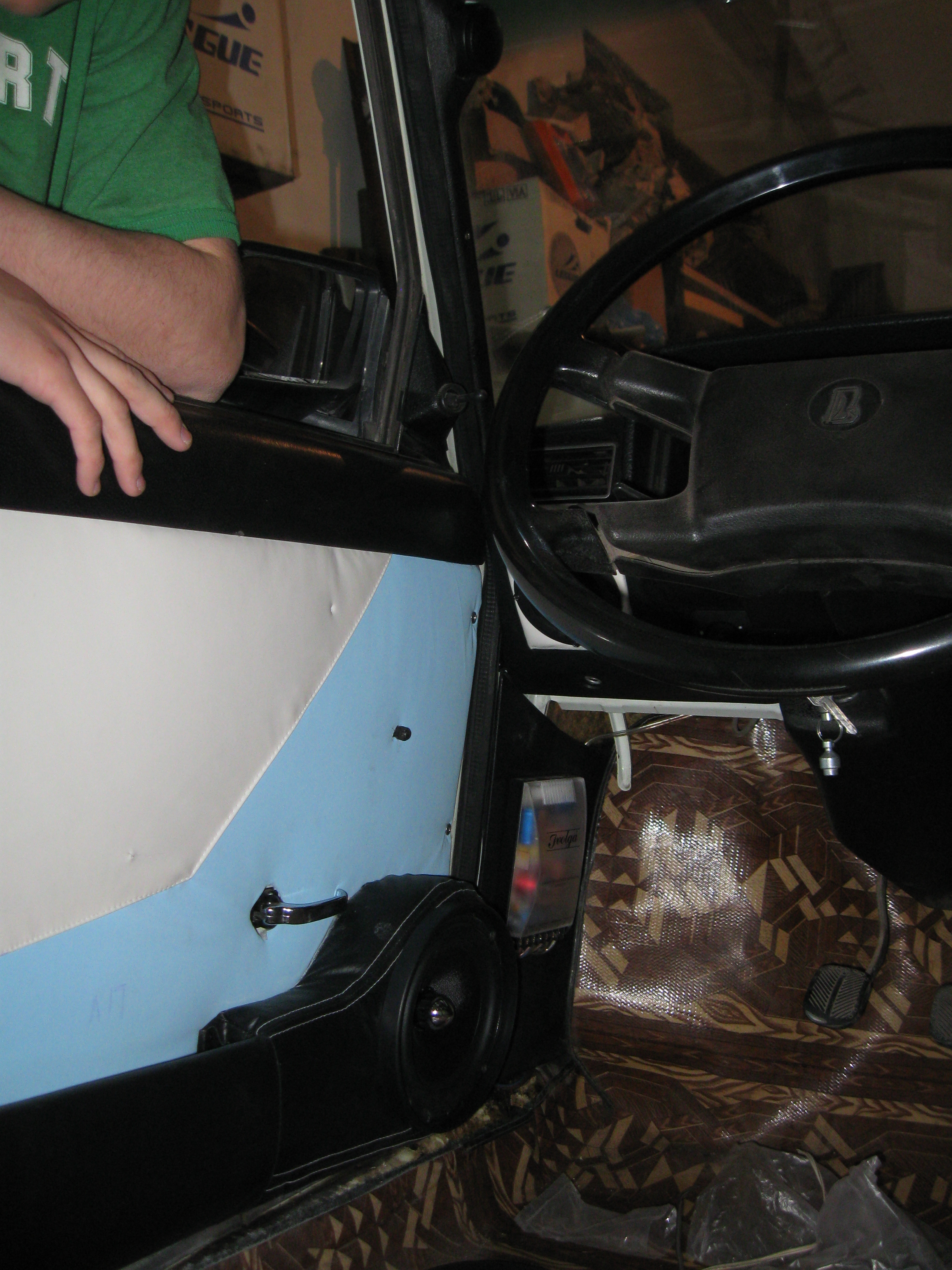

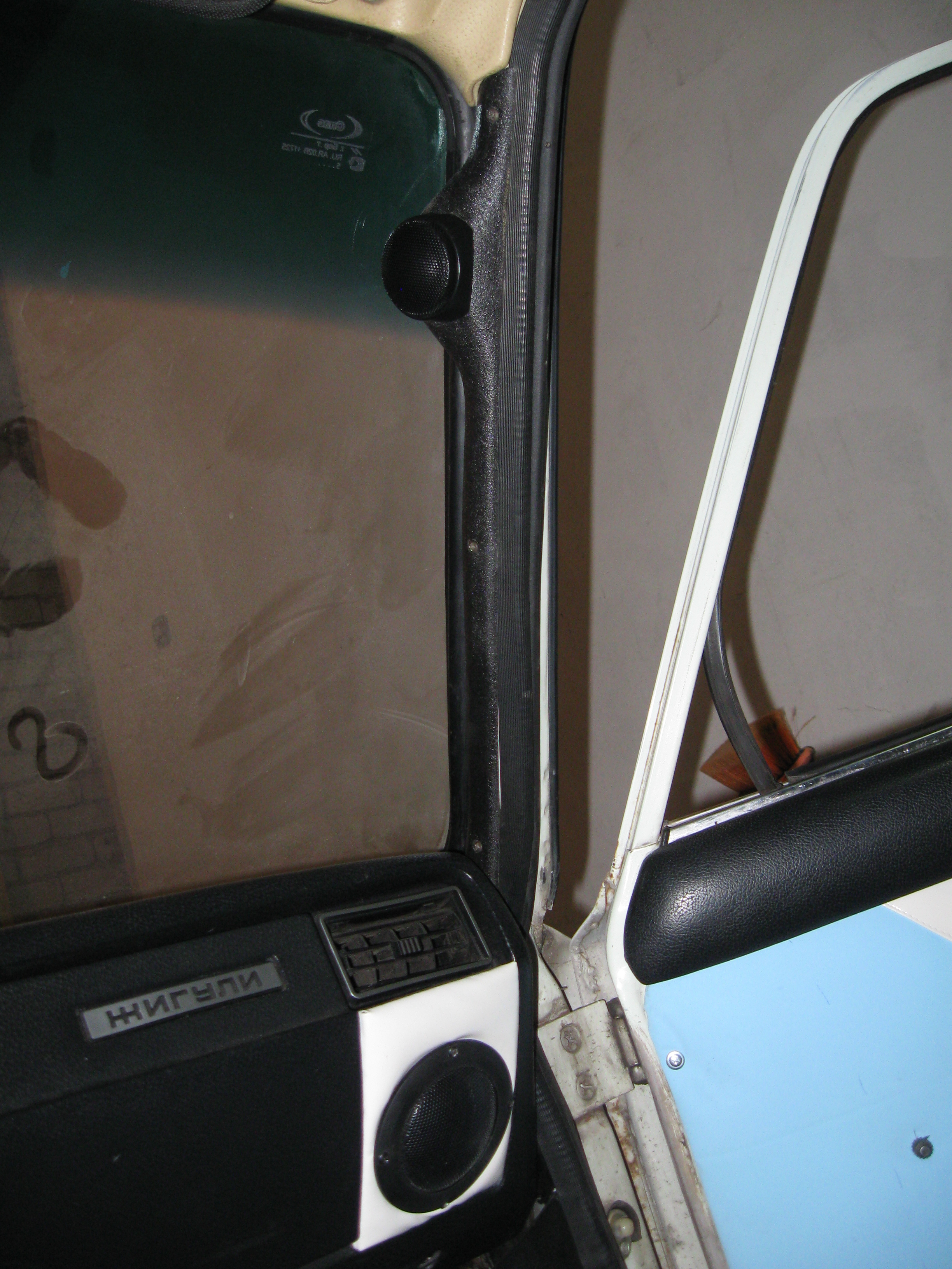

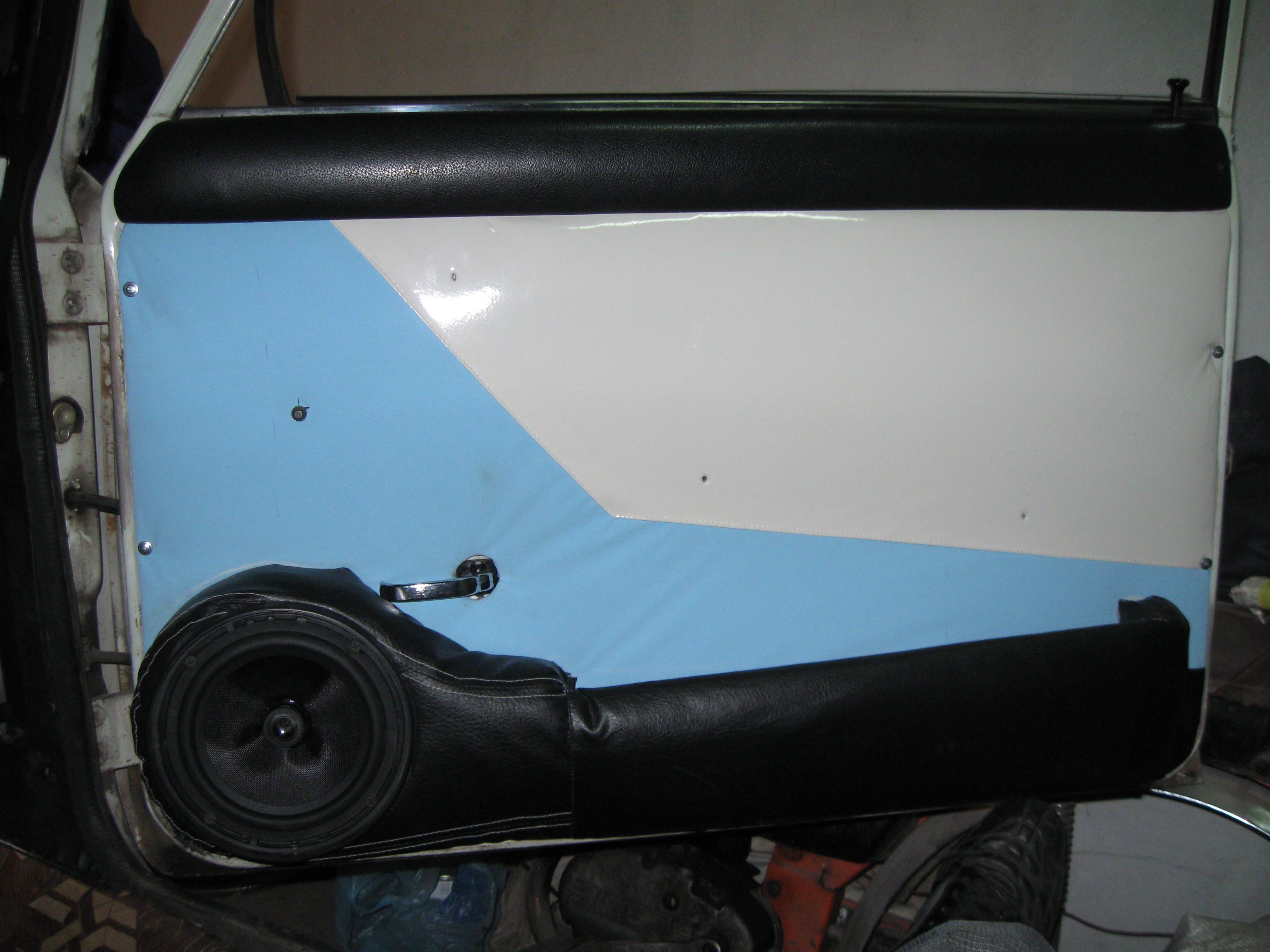

    ну вот так как то былоНажмите на изображение для увеличения.

    это был 3-х полосный фронт и саб, от одного 4-х канального усила. Фото саба не сохранилось, но был 70 литров на 12" иволге. Звучало все вполне неплохо, кстати обшивка дверей изготовлена была заново из 5 мм фанеры.
