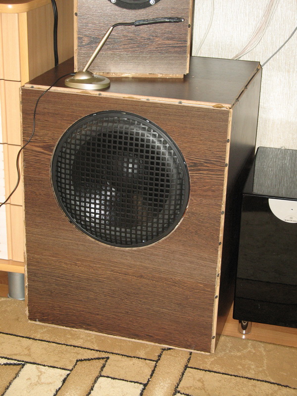

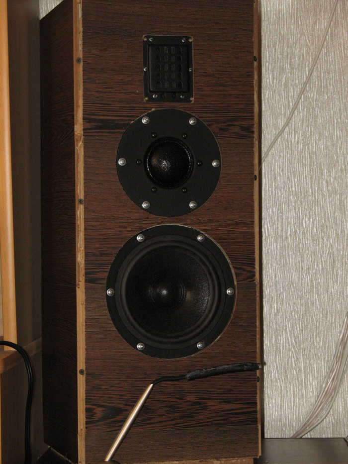

    Колонку разбил на две части, оба ЗЯ из ДСП. Для 12" вуфера ящик 44*40*56см (внешние размеры) , Для остальных трех динамиков ящик 62*23*24см. Снаружи ДСП обклеил линолеумом, и следующим слоем ламинат.
    Текущие вопросы:
    1)Так как будет в работе 4-ре усилка (два усилителя мощности, и два интегральных), на горизонте вырисовывается проблема регулировки громкости и баланса между каналами ВЧ/СЧ/и т.д. Можно конечно баланс ВЧ/СЧ регулировать на звуковой карточке, но наверное будут "потери битности", и если я правильно понимаю чем ближе громкость на карточке к 100%, тем меньше искажения. Поэтому появилась идея подобрать резисторы и воткнуть в сигнальный провод межблочного кабеля (т.е. последовательно с усилителем). Тем самым хочу приблизить усилители к примерно одинаковой громкости по каналам ВЧ/СЧ/..., тонкую настройку провести уже силами звуковой карточки. Разумная идея? Если да, то в ближайшее время намечается поездка в Москву и был бы рад если бы подсказали где можно прикупить хорошие резисторы (возьму разного номинала, потом подберу нужное сочетание)? И какие фирмы хорошие?
    Кстати не проблема и в интернете заказать, если кто-что посоветует..
    Внешний вид колонок (углы еще не сделал)

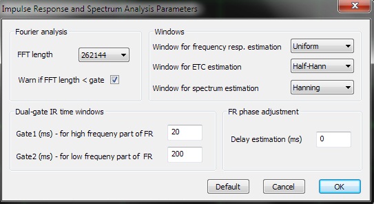

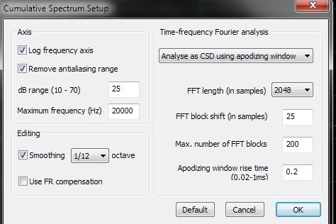

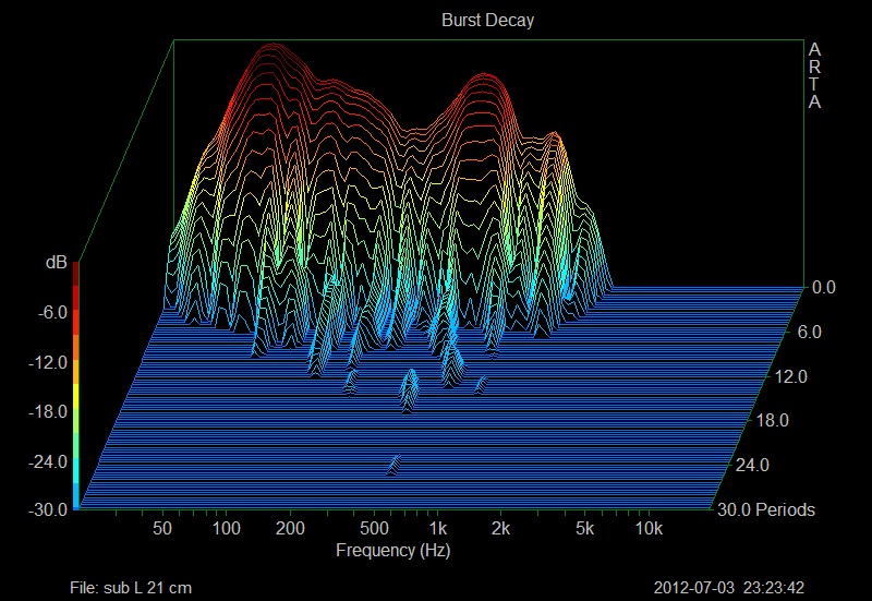

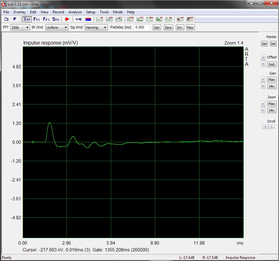

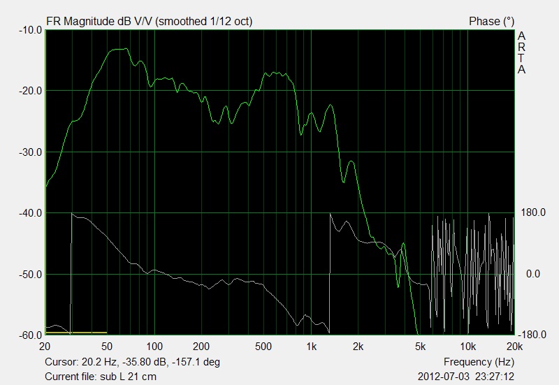

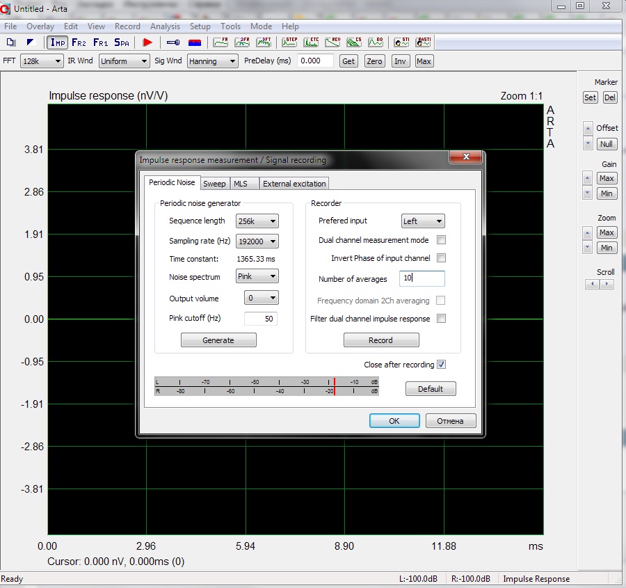

    Ниже замеры 12" Woofer, Periodic Nose на растоянии 20см от динамика, буду рад если укажут на ошибки в замерах..

    Ломается высоко, проблем не должно быть. Посмотреть бы на CSD, что он не резонирует. И можно брать.
