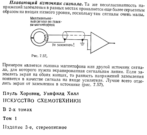

    разногласия связаны с тем, что в одном случае речь идет о дифференциальном источнике сигнала и дифференциальном приемнике сигнала, которые повсеместно используются в профессиональной аудиоаппаратуре, а во втором - об небалансном, бытовом источнике и приемнике, вроде ЦАПа и усилителя мощности, использующих RCA-разъемы. так вот, в первом случае наилучший результат достигается при заземлении экранирующей оплетки У ВХОДА ПРИЕМНИКА. в бытовой аппаратуре неким компромиссом является заземление оплетки у выхода источника.
    10.09.2004
    487
    По умолчанию Re: Точка заземления экрана оплетки межблочника?
    Привет
    С уважением
    ES
    Цитата Сообщение от Electro_maniac Посмотреть сообщение
    У источника надо заземлять.
    Ну-ну, особено такое заземление актуально для виниловых вертушек.
    _ _
    Тема - баянище из байанов.
    Автозвук, где борьба с шумами и всевозможными наводками особо актуальна, давно доказал и поэтому поводу нарисовал, с какой стороны заземляется оплётка экрана - http://www.incarmedia.ru/index.php?o...d=71&Itemid=65
    Кстати, профессиональные инженeгpы-пультовики применяют такое же решение в независимости от того, симметрия, или несимметрия, цифра или аналог, снимается межблочником(десятками, сотнами межблочников) с предыдущего блока в связке всей системы - слив всех земель блоков (их десятки, сотни)должен быть крадчайшей звездой на майну основной земли, без обратных "воротников".

    Пардон за "майну" - вырвалось; это у нас сленговое от "майн" - мать, пульт с силой, его шина, пуп всей системы, центр от которого идут ветки на десятки и сотни метров.
    _ _
    Это всего лишь компромис, исключение, а не правило. При чём, используемый далеко не всегда.
    Достаточно заглянуть в мануалы на PRO-оборудование Digidesign для студий, перед которым всякие аудиофильские АЦП/ЦАП - самоделки сливают, и никаких вопросов больше не возникает.
    Хотя, должен признать, что иногда(очень редко) в PRO-инсталляциях на сейшинах приходится переворачивать межблочники соединяющие разнесённые на десятки метров блоки, когда имеются силовые выносы с кривым заземлением от различных фидеров первичного питания. . Всё зависит от предоставленных питателей и соответственно потенциалов их земель. Но что мешает сделать правильную землю в домашнем комплекте, с минимальными контурами земли?
