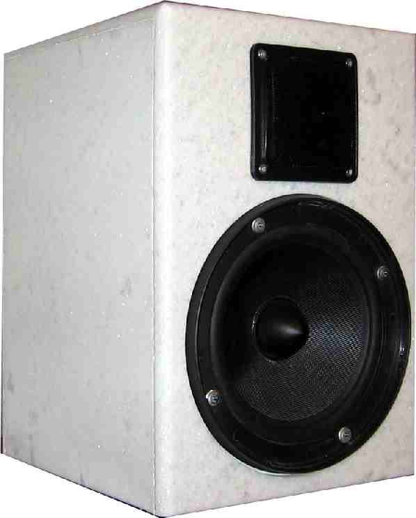

    21.01.2005
    Киев -мать городов Украина
    1,851
    По умолчанию Re: Первые шаги на автоголовках?
    ок. во вложении авто-Фокал 165 мм в довольно хитром оформлении.
    нук-ся раскритикуйте.
