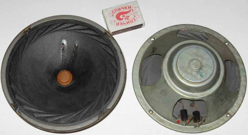

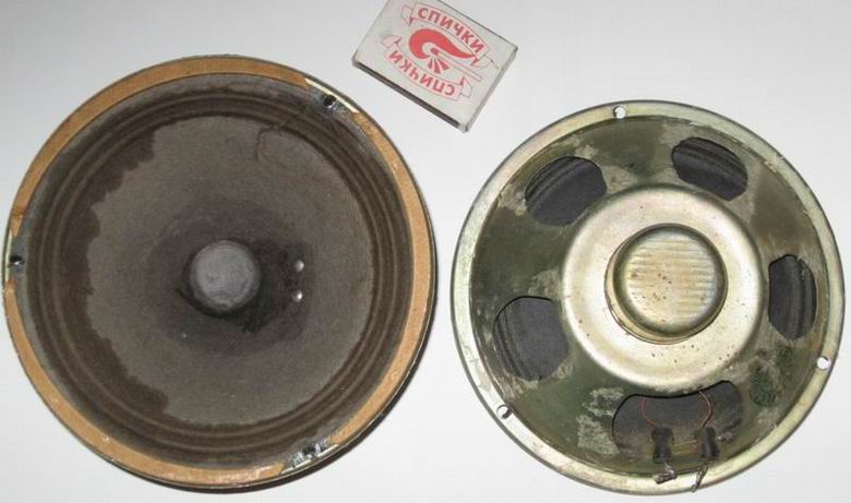

    Принесли пару 5ГДШ-1-4 (3ГД-38Е) и 2ГД-7, что с ними можно сделать?
    Пока замеров не делал, подключал к усилителю.
    Понравились 5ГДШ-1-4 - есть даже присутствие какого-то баса.
    Их паспортные данные:
    80-12500 Hz
    Fs=80 Hz
    SPL=90 dB
    Pnom=3 W
    Pmax=5 W
    Хотелось бы наверно сделать с 5ГДШ комповские АС-ки на работу или они могут претодовать на что-то большее?
    Думаю сделать из них кубики 160мм, ТВКуПе будут не такими компактными.
    5ГДШ-1-4 (3ГД-38Е) 2ГД-7

    Смотрю я на 2ГД-7 и вижу, что это модернизированные(или недомодернизированные) 2ГД-8 ВЭФ. По крайней мере диффузор у них такой же и магнитная система похоже тоже керновая. (Свои динамики я вытащил из убитой радиолы 50-х годов)
    У моих 2ГД-8 очень хорошая АЧХ, ровненькая аж до 10 кГц и звучат они очень красиво, искажения низкие. Жаль мощи немного... таких бы динамиков по 4 шт в колонку
    Жаль диффузор у твоих порван немного.

    Есть такое дело, как устранить малой кровью?
    А со своими 2ГД-7, что сделал?

    И какойто "хороший" человек уже пропитал гофр 2ГД-7 глицерином или касторовым маслом....
    Заклеить клеем БФ, и по краю диффузора у поллвеса тоооненькой полоской поливинилацетатным клеем (ПВА) пройти, жиденьким раствором - чтобы и вес не увеличить и дальнейшее разползание "масла" на диффузор недопустить. Подвес раствором герлена в бензине надо намазывать... а не такой расползающейся жидкостью...
    Да и косторовое масло современем окисляется, кристализуясь... а глицерин проникает на основной диффузор, что тоже плохо.
    Вот на этом 2ГД7 и можно сделать нормальный средник. а порвали скорее всего, когда отвинчивали....
    У меня пара 4ГД-7 есть -вот тоже хороше играют, конструкция близка к 2ГД-7, но при этом конечно 20см.
    Да я их не отвинчивал и есно и не рвал - такими презентовали.
    Погонял эти головы генератором:
    2ГД-7 - совсем не вдохновили играют дето от 105Гц
    А вот с 5ГДШ дело обстоит гораздо интереснее.
    1 экземпляр - играет даже ниже 50ГЦ !!!
    2 экземпляр - вначале издавал хрипы на НЧ, потом вроде прошло, но громкость в двое ниже в сравнение с 1-м динамиком! И к томуже ниже 100 Гц не играет. Наверно что-то с катушкой.
    Еще косо приклеян колпачок.
    Но у меня еще есть 3 экземпляр, но порванный, все надежды на него. Заклеим посмотрим, может составит пару 1 динамику.

    drew, 5ГДШ я отслушивал внимательнейшим образом. Мой вывод: "орёт" и "гремит" даже на тихих _оркестровых_ пассажах. Если послушаешь женский или мужской дуэт - элементарно услышишь эту грязь. Другими словами, 5ГДШ не умеет чисто и аккуратно работать в режиме "несколько близких частот, подаваемых на динамик одновременно". /По-научному этот "ор" и "грохот" называют "интермодуляционные искажения"./
    Это - основная беда всех дешевых динамиков, увы. И эта беда весьма и весьма главнее, чем диапазон воспроизводимых частот.
    Так что, если люди с уважением отзываются о красивом звуке 2ГД-7 и, паче того, 2ГД-8 - к этим словам очень стоит прислушаться.

    Nagema, я не спорю может 5ГДШ - динамик дрянь и не в коем случае не собирался делать из него что-то серьезное, просто стою перед выбором или сделать колонки для компа с неказистой встроенной звуковухой или выкитнуть динамики.
    А так пока гонял их на генераторе, музыку не слушал, теперь будем знать где грабли со звучанием, попробуем их послушать

    По умолчанию Re: Принесли 5ГДШ-1-4 (3ГД-38Е) и 2ГД-7, что с ними можно сделать?
    Или расколот магнит. Это уже не лечится.

    Кроме шуток. Система 2+1 с претензией на пространственное звучание. Только головок 3ГД38 надо 4 штуки.
    Надеюсь, Nagema придет, отслушает...
    3ГД-38Е - Вполне нормальный широкополосник, делал 2-х полоску как-то для компьютера на нем + пишалка (как в телевизорах старых), даже басы были слегка. Делал открытый ящик. Средние частоты довольно приятные и мягкие получаются.
    2ГД-7 - не уверен, но вроде это СЧ динамик, баса нет, диаметр большой - что плохо для СЧ, и вообще звук резковатый.
    Жаль, что 3ГД-38 всего две штуки. Из 12 штук можно сделать "пирамиды".
    Попробуй расположить их мордами друг к другу, расстояние между центрами примерно равно диаметру, и слегка развернуть на себя. Если разместить эту пару над монитором, удивишься, какой ширины стереопанораму они дадут. Полная иллюзия, что звучат не они, а нормальные АС, расположенные далеко впереди и по сторонам.
    Вот только полосу они в таком виде, без оформления, дают от 500 герц, надо снизу чем-то ещё поддерживать.
    Самое полезное в 3ГД-38Е это то, что они с магнитной экранировкой (их ставили в цветные телевизоры вмемте с 2ГД-36) и не дают (почти) наводок на кинескоп.
    Телевизоры периодически выбрасывают, а я головки подбираю
