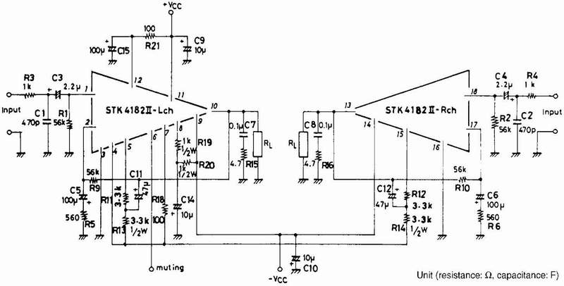

    спаял усилитель на японческой STK4182II по самому банальному даташиту... там двухполярное питание, у меня +-28 вольт. трабл в том, что когда все это включаю, колонки бумкают и все, представление окончено, при этом меряю напряжение на конденсаторах которые по питанию стоят, то между землёй и плюсом примерно 26,8 вольт, а между землёй и минусом 1,2 вольта.. если мерять между плюсом и минусом то получается как раз эти 28 вольт.. отпаял усилитель, меряю: плюс-минус 28 вольт, плюс-земля 14 вольт, земля-минус 14 вольт... короче что то с питанием... и не могу разобраться как Mute подключать, что к чему... в чем может проблема быть?

    Mute оставь в воздухе, если он тебе не нужен. Чтобы включить Mute, посади его на минус питания через резистор.

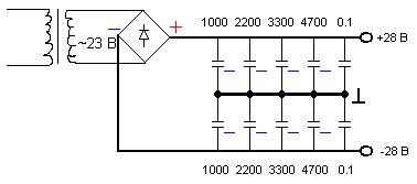

    ну вот схемка питания.. и схема самого усилителя.. микросхема кстати не греется вообще когда включена, и колонки при включении бумкают каждый раз когда разряжены конденсаторы.. а может такое быть что когда включал первый раз микра сразу же и загнулась?

    А средняя точка у твоего транса есть? Она заземлена?

    Кроме того я что-то непонял как с 23 вольт переменки получилось 56 после выпрямления.
    СамоПисец Аватар для kaskod
    15.12.2004
    VILNUS
    2,168
    По умолчанию Re: не работает усилитель
    Круто 23 выпрямляем и получаем +/-28 вольт
    Транс должон иметь отвод от середины вторички. А СТК от+-14 уже работает? И чтоб неспалить микруху поставь вместо предохранителей резюки ом по 10.Бо судя по схеме БП косяки будут не минуемо

    а так как ему всёравно надо или доматывать этот, или брать новый транс, то настоятельно рекомендую сделать БП из транса с двумя обмотками, двумя мостиками и нормальной землёй.
    03.06.2005
    Самара
    90
    Схема БП с виртуальной землей. И, естественно, +-14в
    Можно и не доматывать, а взять идентичный. И одним мостом обойтись

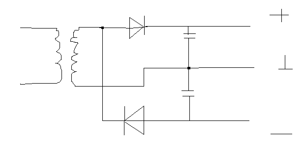

    Завсегдатай Аватар для Артём
    26.07.2004
    1,115
    в крайнем случае , если нет еще одно такогоже транса, и нет возможности доматать , можно сделать вот так

    средней точки у транса нет... точнее есть, а именно: две вторички по 23 (около того) вольта обе.. я их взял и запараллелил для большего тока... так это получается что косяк с питанием? если мне надо двухполярное питание +-28 вольт это ж вроде и должно быть 14 вольт между землей и плюсом и 14 между землей и минусом? а схема с конденсаторами разве не сделает землю? и обязательно делать среднюю точку от транса для земли?
    и еще момент - все таки работает усил, но только долю секунды по ходу пока кондесаторы по питанию успевают зарядиться... припаял 500 ом между плюсом и землей, сигнал на вход, включаю - миг музыки и тишина... выключаю, конденсаторы разряжаются, опять включаю, на миг появляется музыка и замолкает... при очень большом входном сигнале сигнале звук остается, но представьте с какими искажениями я слышу его на трехваттных колонках... и естественно это 500-омное сопротивление греется как печка....

    Малопродуктивно и ... кароче - лажа. Кандеры нужно в 2 раза больше по емкости и диоды покруче.
    Pomka, схема блока питания лажовая. Не используй её. Лучше классику. Возьми то что тут уже сказано, а там смотри:

    так у тебя же вон 2 обмотки на трансе!
    ставиш 2 мостика на эти обмотки, далее соединяеш плюс одного и минус другого мостика - это будет земля. кондёры надо будет ставить как есть, тоесть 1 ногой к земле, а другой к плюсу или минусу.
