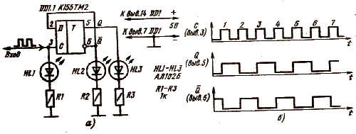

    По умолчанию Re: Включение с кнопки
    угу.
    каждое нажатие переключает выходы в противоположное состояние. один прямой один инверсный. для данной задачи нужен всего 1 выход, любой.
    остальное думаю понятно?

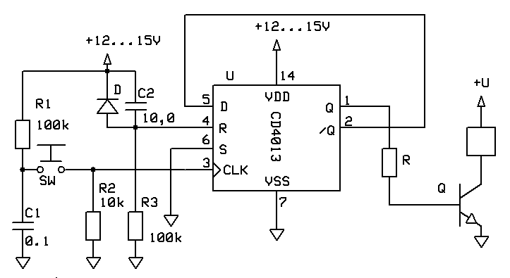

    Дребезг контактов надо-бы подавить. Ну, это делается на оставшейся половинке триггера. И лучше, конечно, не 155 серию применить, а хотя-бы 561-ю (40хх).
    Вот тебе схема, и ни в чем себе не отказывай

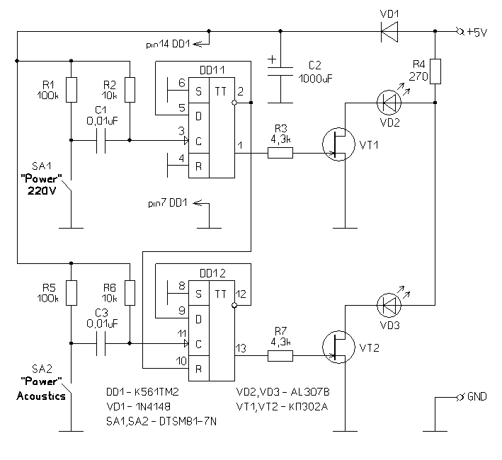

    Ветки надо почаще читать! В ветках про все есть. И схемку я уже выкладывал на К561ТМ2:
    https://forum.vegalab.ru/showpost.ph...0&postcount=19.
    Теперь осталось придумать «запоминание» настроек при выключении питания. А то если электричество вырубают, то при его включении триггер неизвестно в какое состояние приходит. Частенько во включенное состояние приходит. А если вас дома нет – и будет усилок (сабик) работать, расходовать Э/Э. Думаю в моей схеме надо поставить кондер побольше (или ионистор, хотя триггеру это жирно будет) и по питанию диод – отделить входы и выходы триггера от источника питания. Правда в качестве ключей придется использовать полевики, тогда в статике триггер потребляет около 1мкА + ток затвора полевиков = 1мкА. Кондер на 1000мкФ будет разряжаться в течении 1-2 часов.

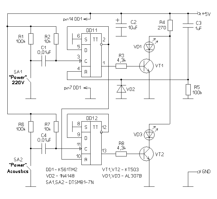

    Или другой вариант – асинхронный сброс триггеров в нулевое состояние при включении питания. Сбросить и отпустить – триггер прийдет в нулевое (нужное нам) состояние, а дальше можно будет им управлять как хочешь. В качестве ключей можно будет использовать как полевики, так и биполяры, причем в этом случая не нужен большой кондер.
    В общем вот обе схемки, поясняющие принцип работы:
    [ADDED=Alex_Jet]1131631219[/ADDED]
    Если что-то не так, то поправьте. Некоторые номиналы надо уточнять на макете…
ID:	5627   Нажмите на изображение для увеличения.

    21.01.2004
    3,607
    Для того, чтобы триггер при включении питания устанавливался в определенное состояние, у него есть R и S входы . В той схеме, которую привел я, конденсатор С2 как раз и устанавливает триггер в состояние "0" при включении питания. А при выключении разряжается через диод.

    Что-то я совсем намудрил со второй схемкой… минус мне! L Заменил схемку в предыдущем посте. Подумал тут и решил – какого хрена я поставил два транзюка с обвеской, когда все это хозяйство можно заменить на тривиальную диф цепь!!! J Смысл то тот же, только задействовано два элемента + диод для подавления отрицательного разряда. Все гениальное – просто.
