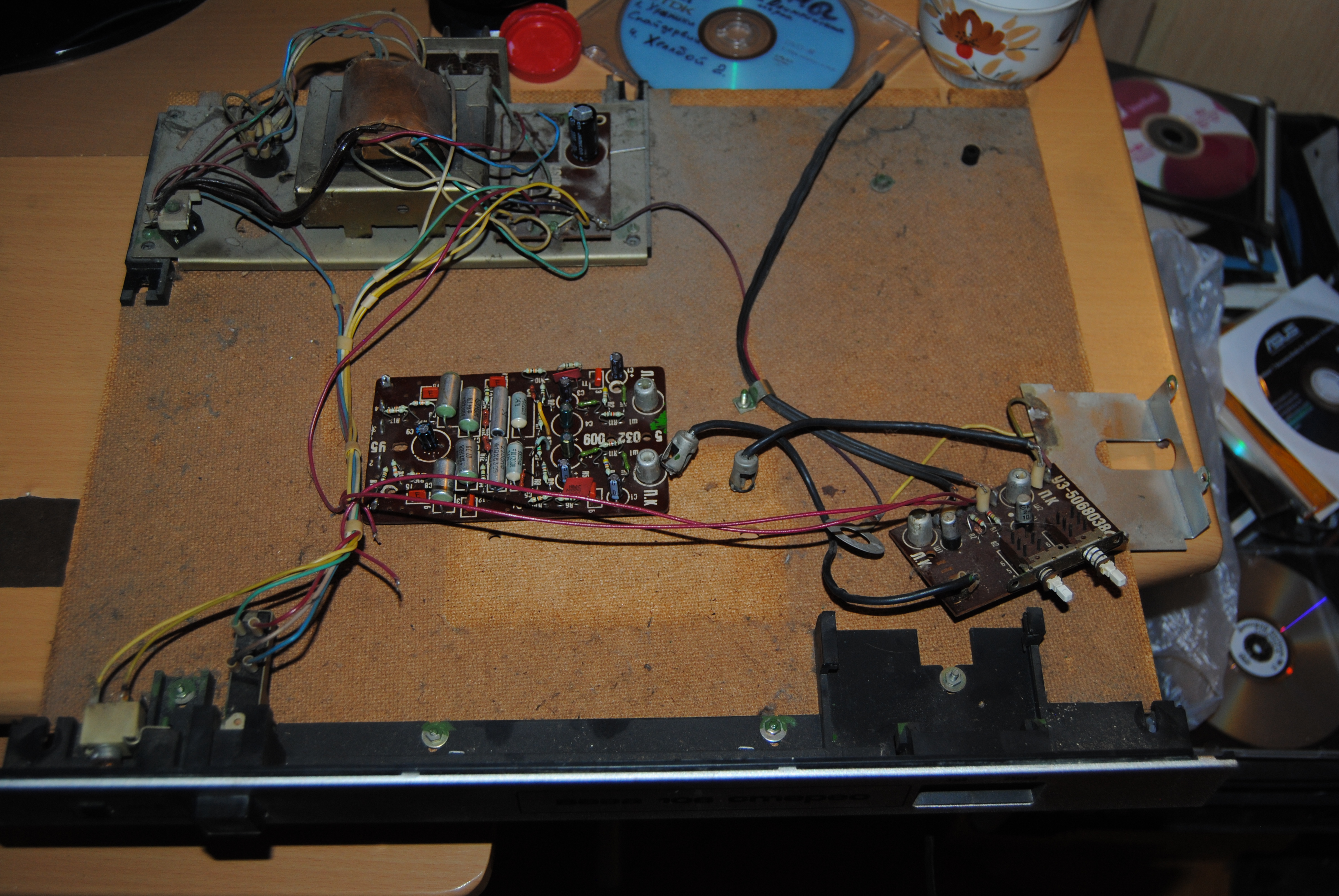

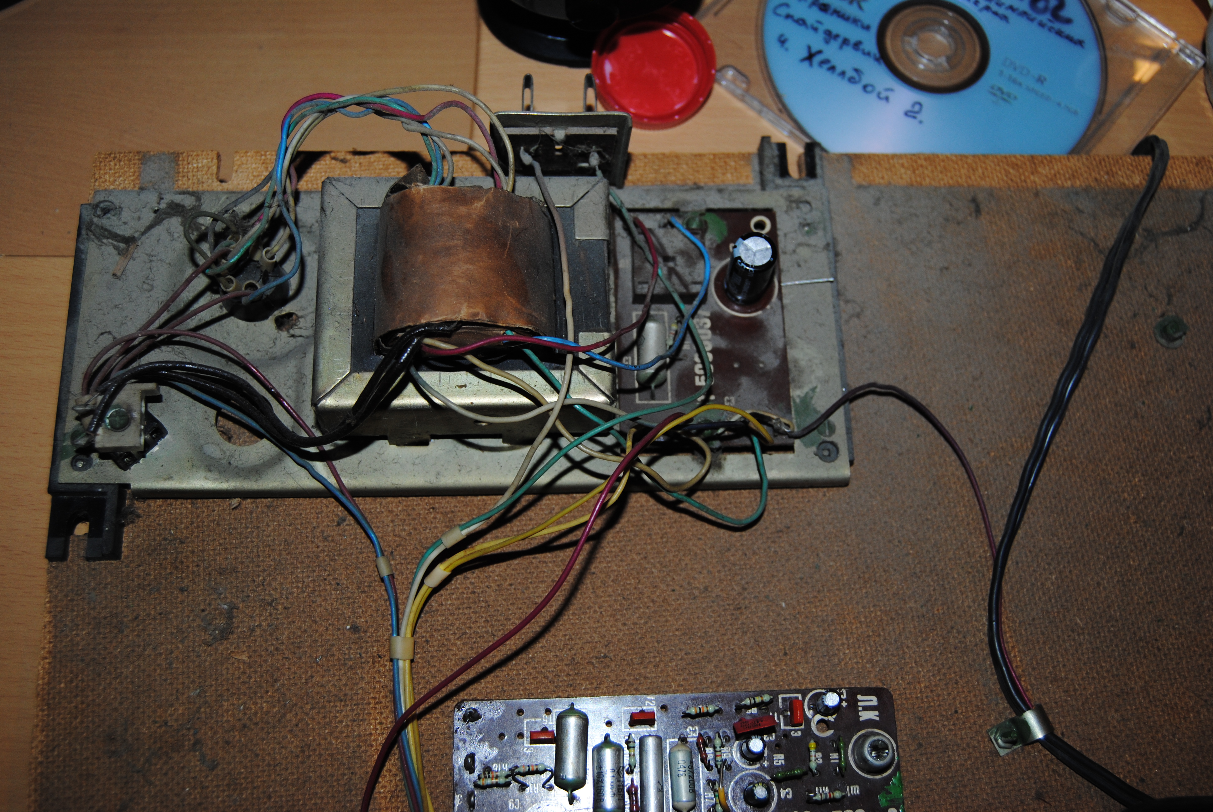

    Помогите разобраться с фонокоректором как исключить блок переключения Мв
    и стоит ли менять блок питания? И что можете подсказать по доработке. Просто сейчас мне надо разобраться с внутренностями перед их установкой в корпус.
    Не судите меня строго это мой первый проект.Нажмите на изображение для увеличения.

    Достаточно просто подпаять шнур со штеккерами(если это входной шнур) к контактным лепесткам на изоляционной планке, к которым подпаяны провода от звукоснимателя. Говорят, что лучше миновать штатный замыкатель звукоснимателя на транзисторах(не относится к моделям, где звукосниматель замыкается с помощью двух контактных пар при отпускании электромагнита микролифта). Транс, наверно, лучше тороидальный взять. И, говорят, что лучше штатный корректор не использовать. Впрочем, дело ваше.

    Не понял провода от головки подключаются к маленькой плате с переключателем потом от этой платы провода идут на фонокоректор. Длинный шнур это выход. Можно ли просто провода от головки подключить к фонокоректору но тогда откуда брать выход? Извиняюсь я просто не очень разбираюсь в электронике заранее благодарен вам за помощь.

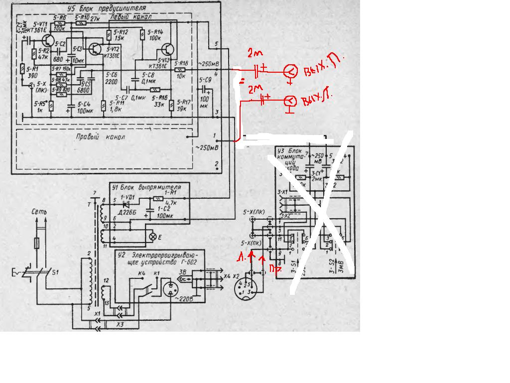

    Схема в помощь. Вариант вашего корректора, по-видимому, такой:

    Переделка совсем не страшная.Нажмите на изображение для увеличения.

    PS- при замене тр-ра на ТОР.значительно уменш высота корпуса.( Если чесно.чуть не назвал- ящик). И возможно поменять корректор на МС(К548УН1А) См ж.Радио №2 за 1985г.стр.29. Безболезненная замена. И в БП поставить электролиты вместо 100.0-не мен. 500.0х50в. Ощутимая добавка после корректора-рокот фильтр с расширителем стереобазы. ж Радио №11 за 89г.стр-53. Ну и доработка самого ЭПУ.напр ж.Радио №1 за 83г.стр-36. При желании в ГУГЛе много чего можно найти по твоим вопросам.

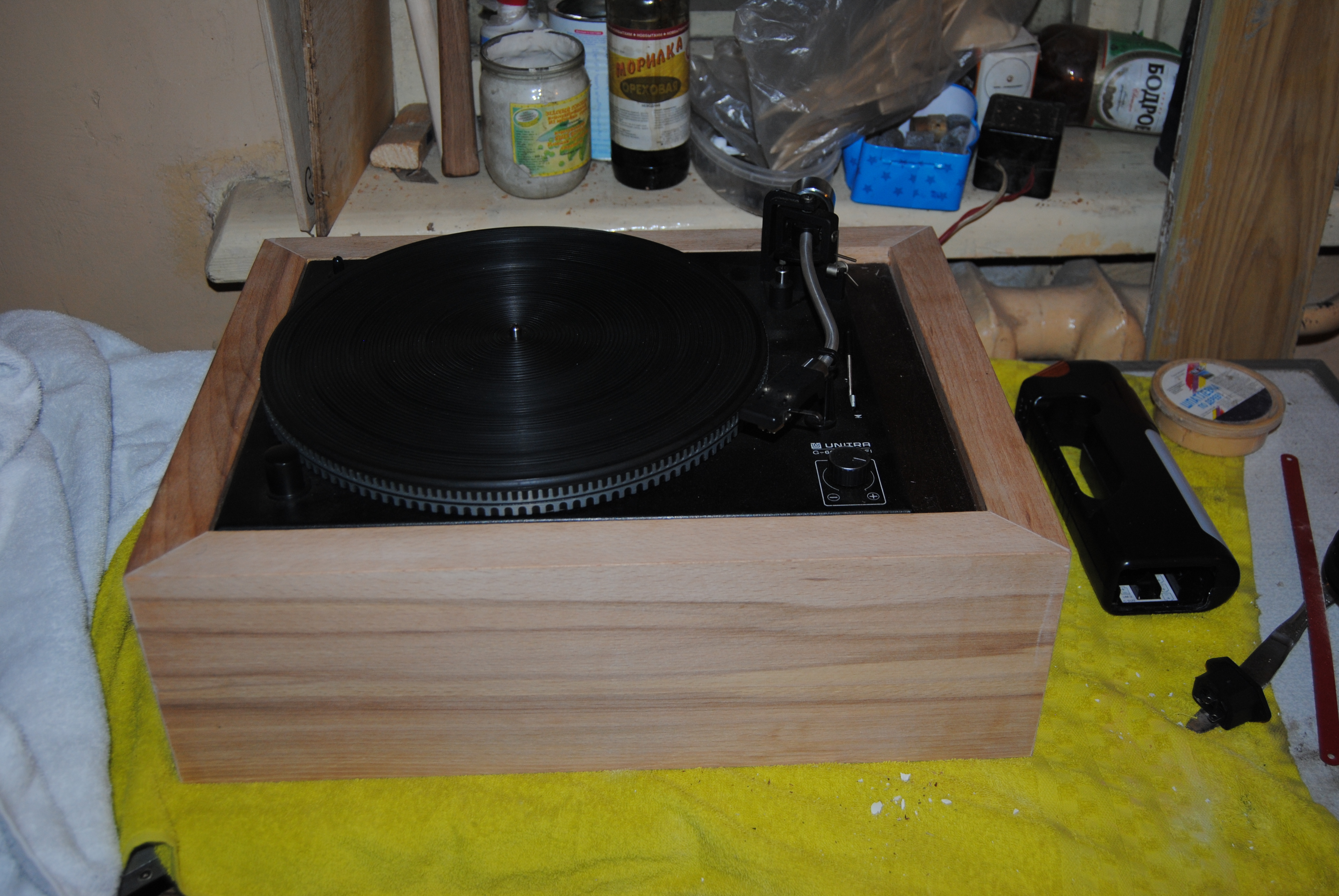

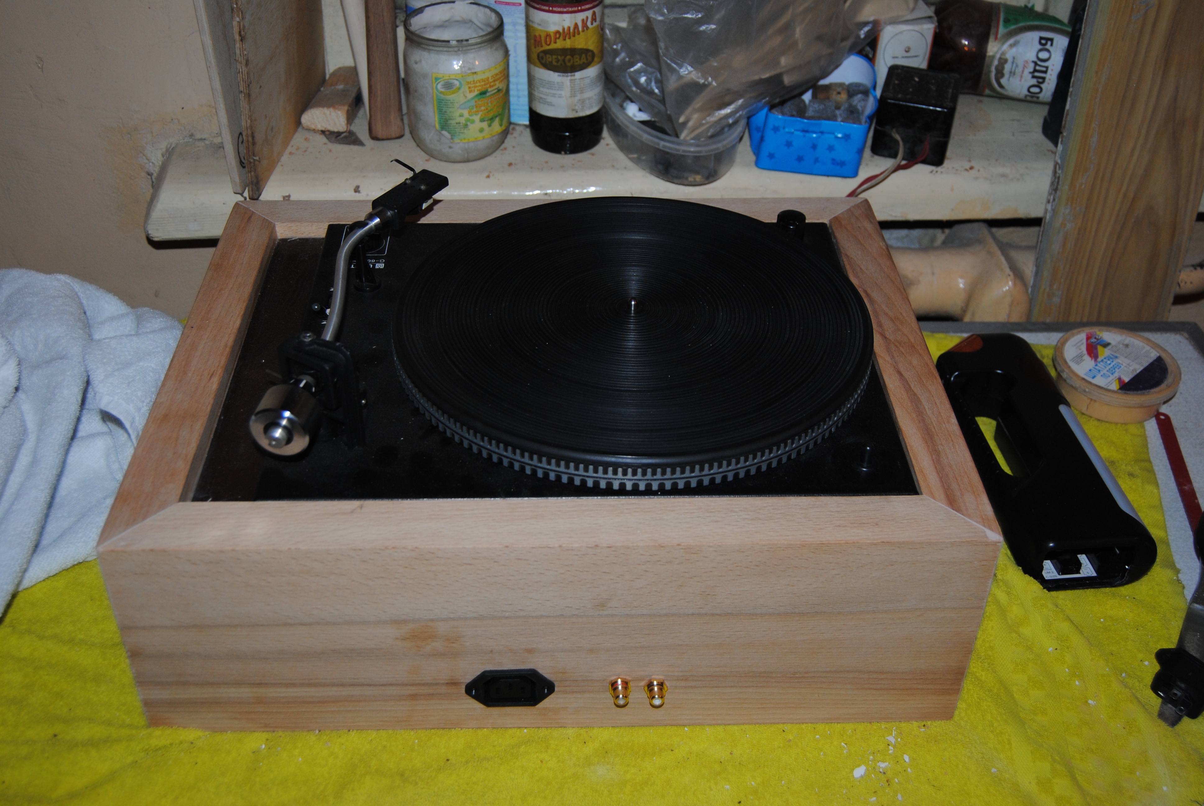

    Спаял корректор на МС(К548УН1А) Эмоции зашкаливают просто первый раз в жизни сам микросхему с нуля делал Здорово!
