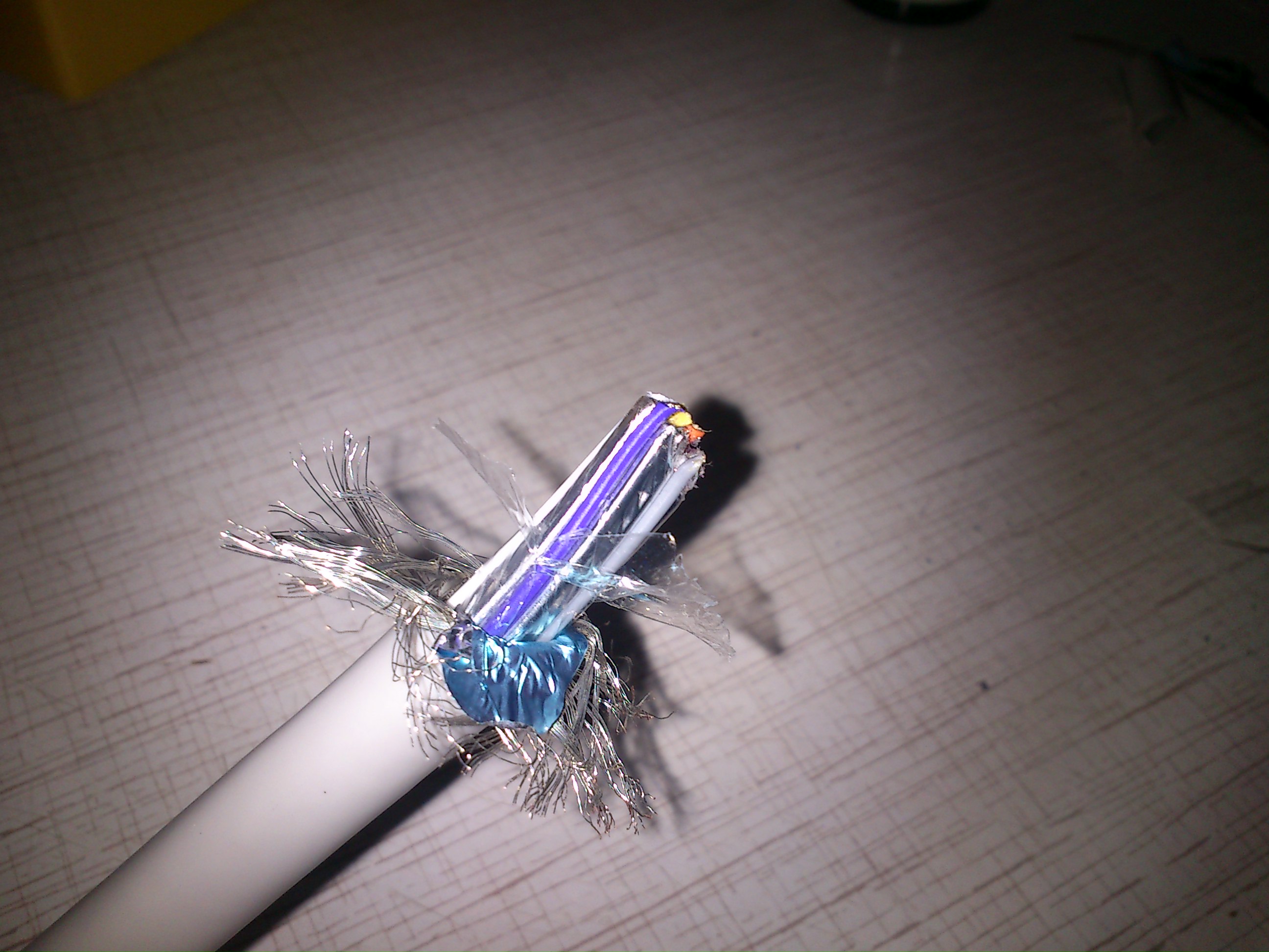

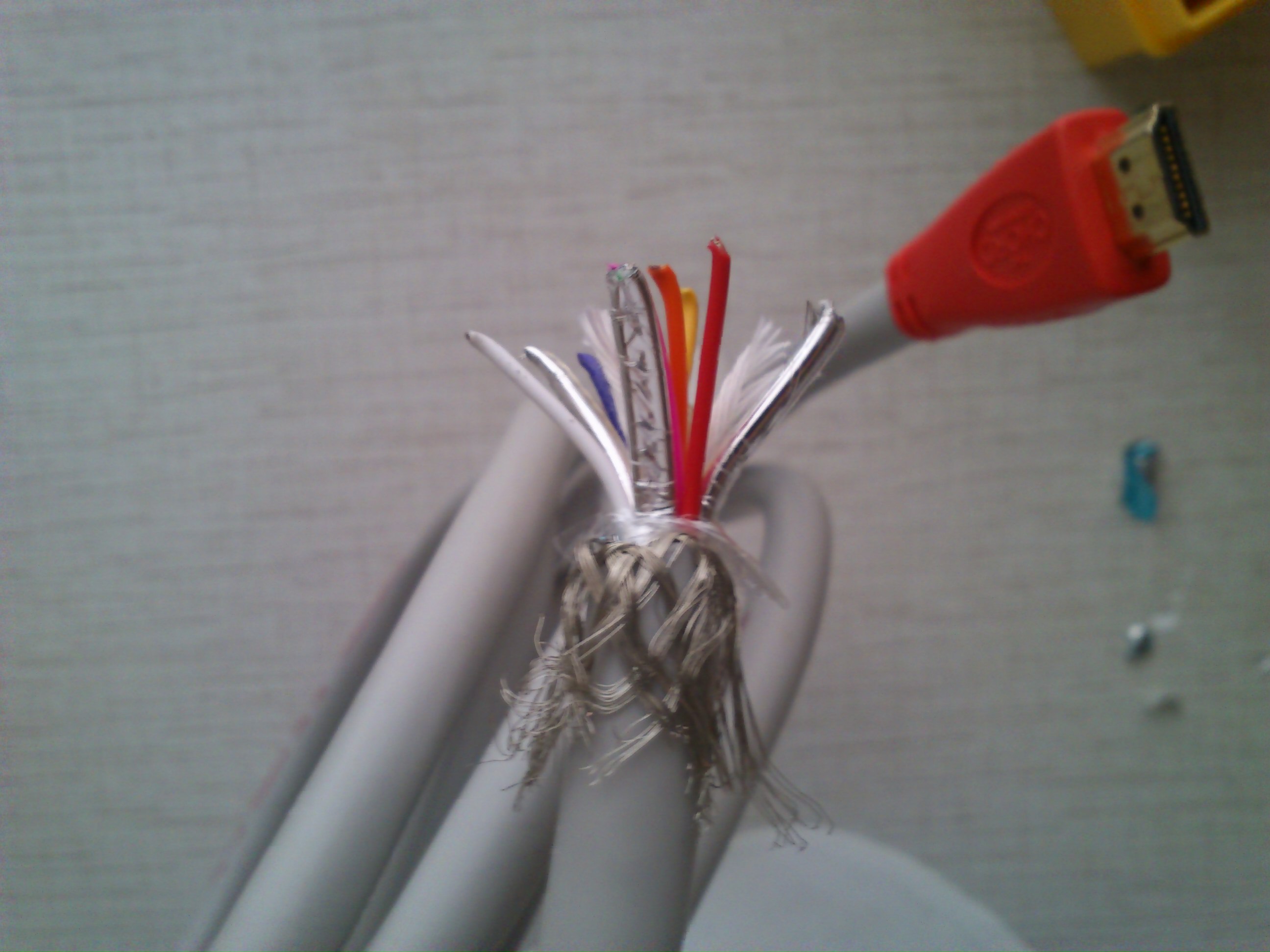

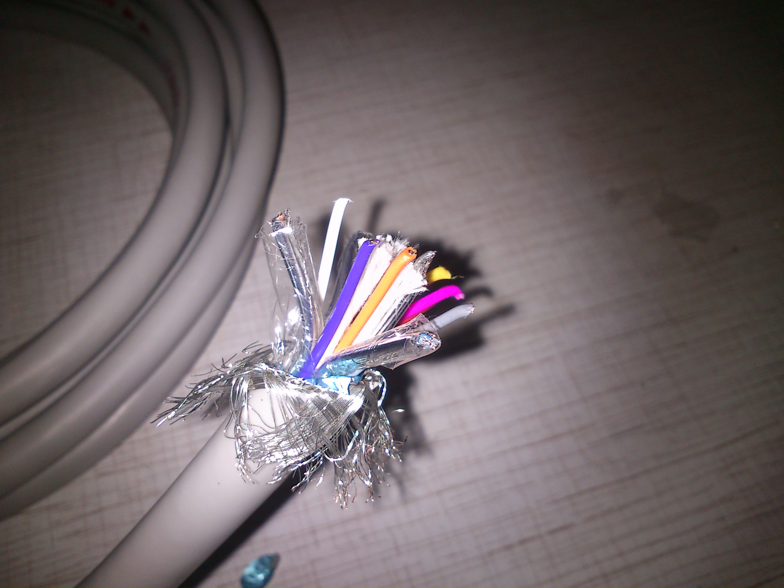

    Он (кабель) просто должен быть хорошим
    Как например на фото Chord Silver Plus 1.3 (взгрустнулось, разрезал на досуге)
ID:	146459   Нажмите на изображение для увеличения.

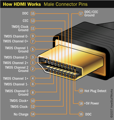

    Если все о хдми то вот полезно почитать.

    По умолчанию Re: Всё о hdmi
    Цитата Сообщение от kastor666 Посмотреть сообщение
    Это ж за что его так?
    из одного надо четыре сделать...
    самое простое оказалось-разрезать
