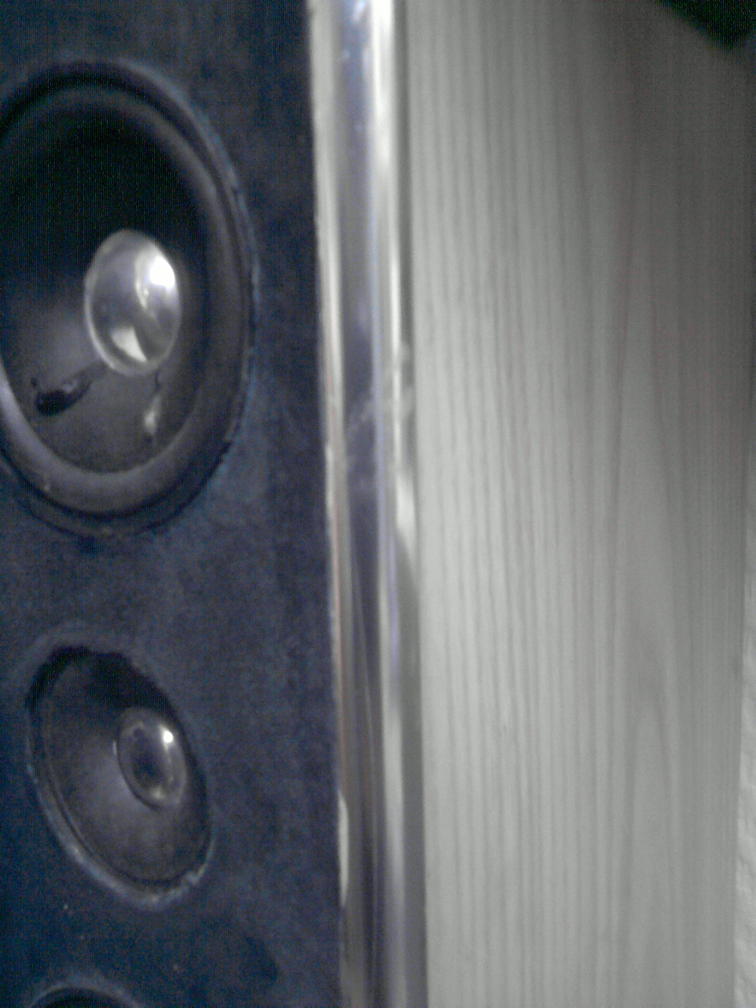

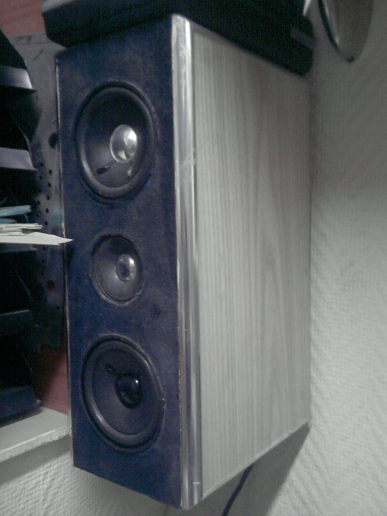

    25.08.2010
    1
    По умолчанию Re: Ламинат на отделку корпуса
    Цитата Сообщение от Marsel Посмотреть сообщение
    а с углами потом что делаете ? после склейки угла под 90 градусов , об такой угол можно легко порезаться и очень легко его повредить , то есть будут сколы и вмятины .
    Я решил вопрос с помощью тримов из полированного алюминия. они продаются как наружный угол под керамическую плитку. и приклеил их на эпоксидку
