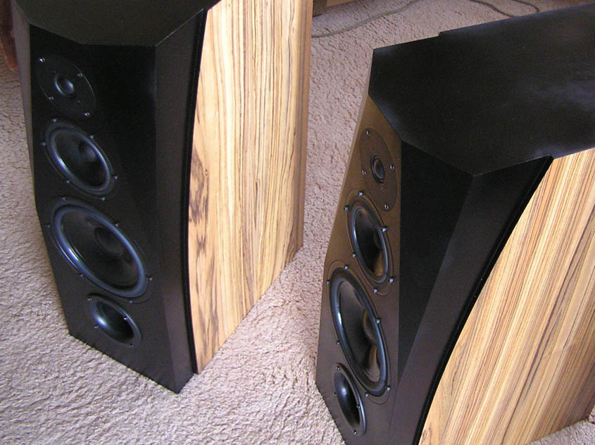

    Точнее тумбочник. Наконец-то я его достроил!
    Очередная вариация PMS, но к страдивариусу итальянцев теперь уж точно не имеет никакого отношения, поэтому просто - "PM - 3 way".

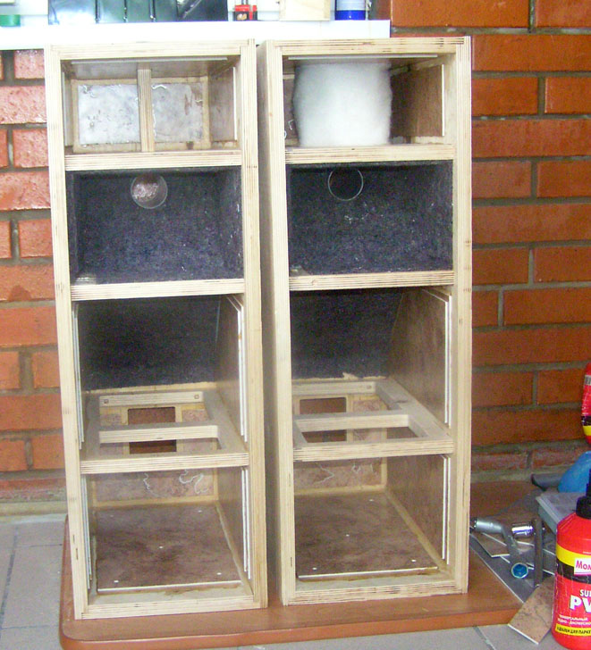

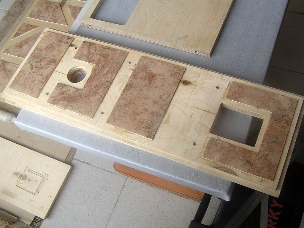

    Итак, корпус 720х250х430, верхние углы скошены. Материал - фанера 18мм. Передняя панель - 18+15=33мм. Корпус собран в четверть на шкантах и Супер-ПВА "Момент", внутри щедро укреплён брэйсами и перегородками.
    Оклеен линолеумом, в нижних отсеках в два слоя (полное отсутствие в городе герлена и других вибропоглатителей, равно как и авторынков как таковых... ) Корпус зашпаклёван, покрыт грунтом, который по ржавчине, быстросохнущий, неисчислимое количество раз шлифован и покрыт автоэмалью из баллона. На боковины приклеены панели из ламината "зебрано" - 8мм.
    Ещё по конструктиву: задняя стенка бокса СЧ наклонена на 45 гр., объём бокса - 4.3 л, изнутри бокс оклеен войлоком 4мм, боковые стенки в два слоя, вставлена труба - отдушина, как в первоисточнике, труба - канализационная с внутренним диаметром 4,6 см, длинна - 24 см, настройка примерно 60Гц (как у Троэлса). Труба снаружи обклеена герленом (было немного). В бокс неплотно уложен кусочек распушенного синтепона. За басовиком тоже наклонная стенка и валик синтепона примерно 15см в диаметре.

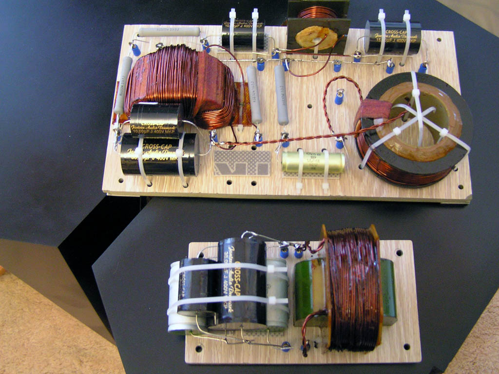

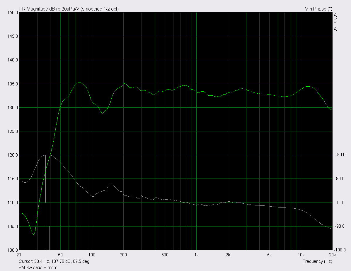

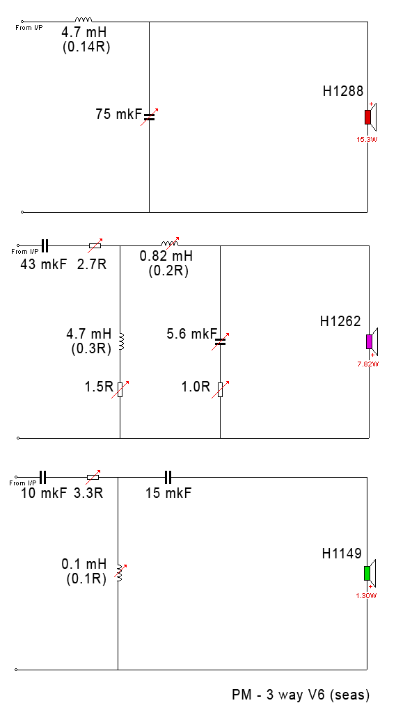

    Теперь самое интересное - фильтр. Перепробовано было много, и в компе и в реале. Не буду расписывать двухнедельные танцы вокруг табуретки, в конечном итоге всё свелось к компенсации баффлстепа и желанию не провалиться в импедансе. Почти удалось обойтись номиналами из исходного фильтра PMS (детали были куплены, катушки намотаны). Нижний раздел - около 400 Гц, верхний - 3800 или чуть выше, ниже не сводилось - из-за узкого бафла пищалка не ровная. Не знаю, что там Т.Г. не понравилось при высоком разделе. Хотя, скосы заклеивал картоном - делал плоский бафл - в корне картины это не меняет.

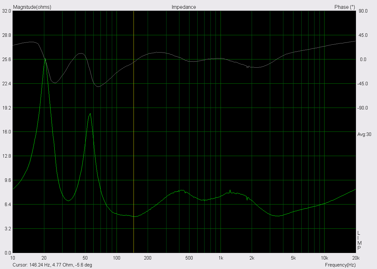

    Чистый объём НЧ - 43 литра, ФИ настроен примерно на 34-35 Гц . Был стояк в районе 150, поэтому за НЧ - синтепон. Ну вот пока всё, немного сумбурно, только закончил и запустил.

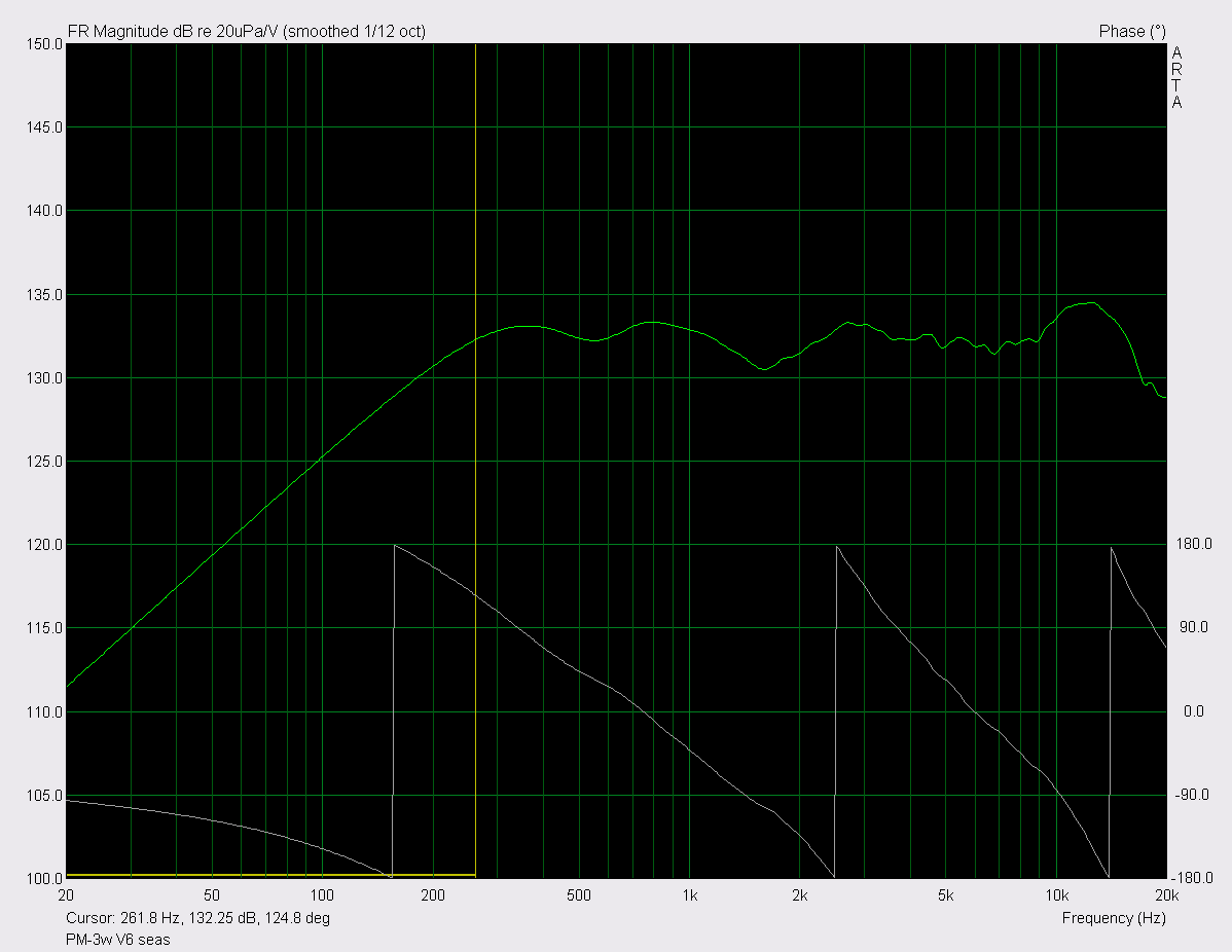

    На картинках: 1,2) - красавицы, 3) - фильтр, 4) - АЧХ от 260 и выше, 5) - АЧХ с большим окном и сильным сглаживанием - посмотреть что внизу, а внизу что? Комната! 6) - импеданс (мелкие засечки - это какие-то глюки в аудиокарте или кабеле, не было их на ранних замерах), ну и кое-что из конструктива.

    Здорово, а что за наклонная панель внутри корпуса и как делал переднюю панель ?

    mAxSpace, панели внутри видно на фото, наклонными рассекал стояки, особенно между передней и задней стенками. По изготовлению попозже выложу фото и коментарии.

    В PDF про PMS расписано про трубу, я сделал как в оригинале. Внутри трубы полоска синтепона 1,5-2 см шириной.
    Ламер со стажем, выборку по ФИ не стал делать, потому как фланец трубы в сечении не прямоугольный, а по радиусу сходит на нет к внешнему краю и в вырезе было бы плохо, не заподлицо.

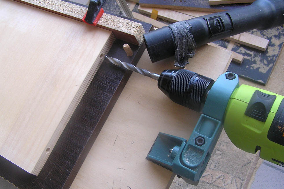

    Технологический вопрос - а как размечал отверстия под шканты в боковых стенках? Они же наверняка глухие? Или все-таки сквозные и сверлились на подсобранном ящике и закрыты ламинатом?

    -Rik-, отверстия глухие, размечались, как ни странно, линейкой
    Потом в ручной фрезер вместо фрезы на 8 вставлялось сверло на 8 же, устанавливалась глубина по ограничителю фрезера, и сверлилось с прицелом, фрезер фиксировался к панели струбциной. Для отверстий в торцах была собрана несложная приспособа (см фото). Заранее продумал, чтобы отверстия находились на одинаковом расстоянии от края заготовок.
    Дрель только придерживать надо рукой..

    George Krilov, про фильтры писал в первом посте, схема - картинка нумер 3.
    Кондёры простые кросскапы, плюс добивал внизу 73-16. Резисторы джансен 10вт.
    Катушки самодельные. Наличествовал только провод 1,3 поэтому так: внизу 4,7мГн моталось в два провода на сердечнике ПЛ20х40 (половинка), получилось 0,14 ом, в середине 4,7 - на таком же сердечнике в один провод - 0,3 ом, 0,82 мГн - в два провода на воздухе - 0,2 ом, 0,1 мГн на вохдухе - 0,1 Ом. Катушки пропитаны щеллаком на два раза - сначала в жидком, потом погуще. Не пропитывал до последнего, возможно корректировать и тд.
    Для фанатов ровной АЧХ - горбик выше 10 кГц убирал цепочкой из 5,1 ом - 50 мкГн - 2,2 мкф, подключённой параллельно ВЧ. Этот режектор гнёт фазу и я это услышал, верх немного смазался как-то. Сейчас играет без неё и не напрягает нисколько.
    Да ещё, 5,6 мкф параллельно СЧ сейчас стоит 73-16 но параллельно и мне пока параллельно...

    Высокий раздел для 1262 - как середина верхняя? не начинает орать при приличном уровне? И окончательную схемку нарисуйте фильтра все же.

    34,5 Гц для 43 литров разве высоко? Не бубнит, наоборот у меня впечатление что маловато баса. Точнее начинаешь понимать, что "басс" к которому большинство привыкли (и я в том числе) - это не бас, а горб чуть выше сотни герц. Сейчас как будто всё опустилось вниз, как будто бас-гитару реально перестроили ниже, такие ощущения. Но окончательно пока не понял. Звук немного меняется даже в течении дня, с утра играет, был заметен небольшой тональный разбаланс по каналам - одну то гонял на настройке долго довольно.
    1262 не орёт, но когда ниже была сведена хоть и криво мерилась и звучала, но во верхняя середина детальней казалась, опять же на грани всё. Сейчас мне больше нравится пока. В первом посте окончательная схема и есть, та, что сейчас играет, она от PMS отличается то только некоторыми номиналами.
    У меня получалось сводить пониже и ровно и даже вторым порядком если Л-ПАД ставить после фильтра перед пищалкой, но импеданс в районе раздела проваливается до 2 с небольшим. Пока ресивер подключен не рискую, и так чувствуется сразу - не хватает ему ни мощи ни разрешения. Будет усил нормальный - пересведу
    Мерилось - считалось: ARTA, LIMP, X-over, UniBox, проверялось LSPCad вроде сходится
