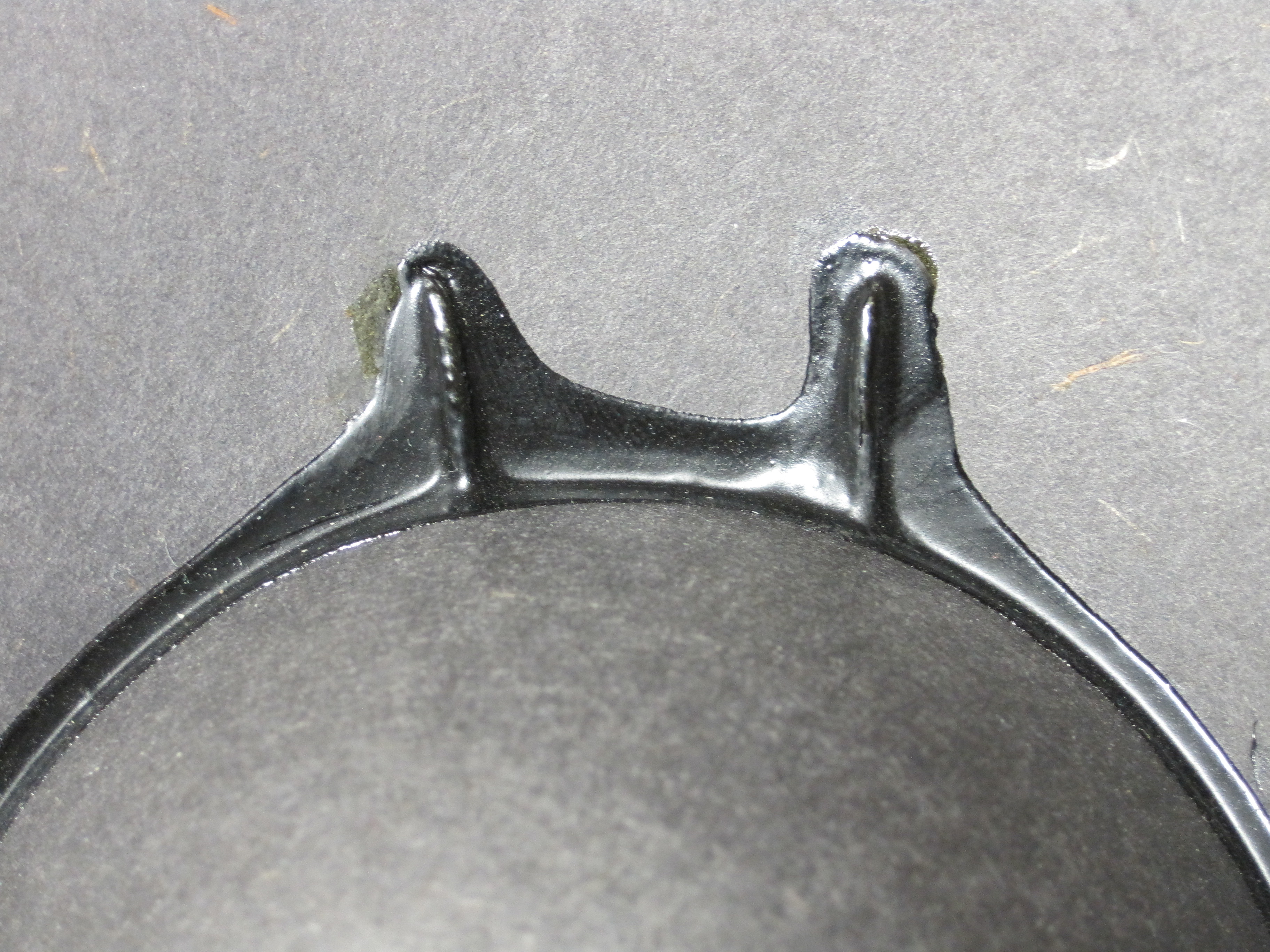

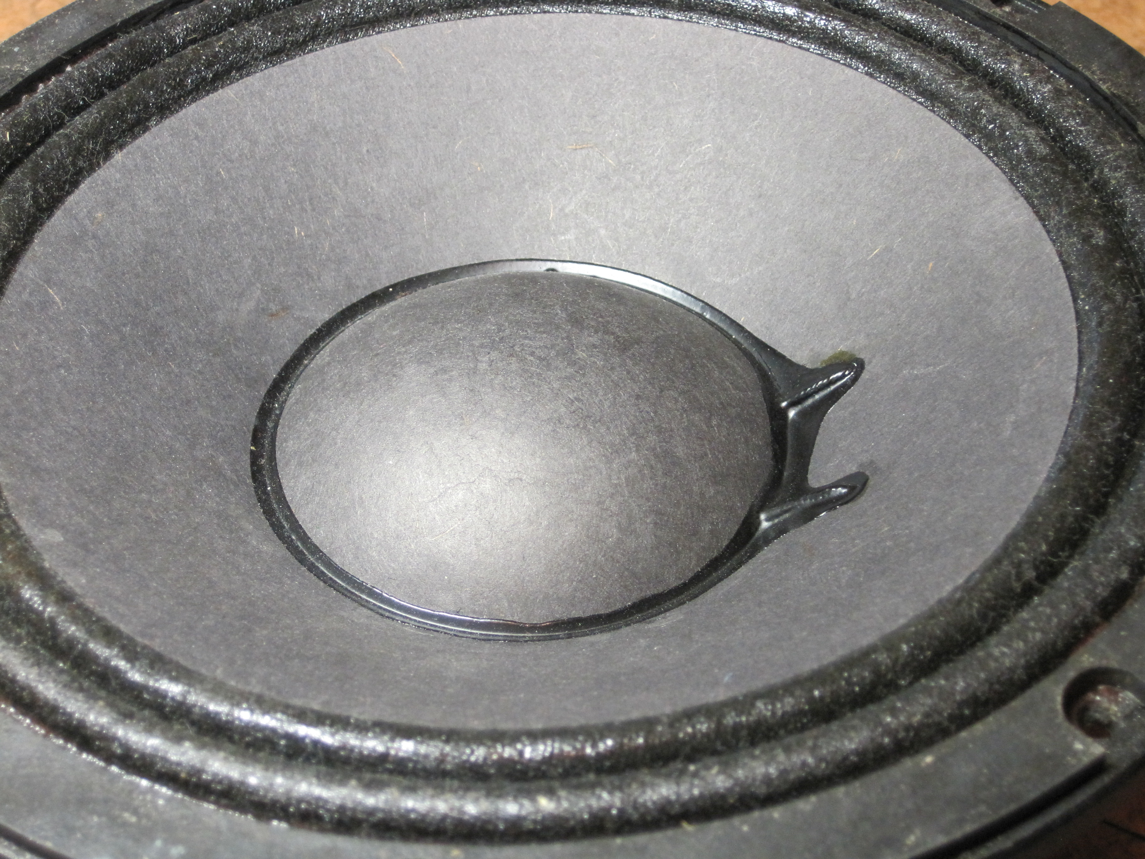

    Ну раз уж вопрос пошёл о цвете клея, то можно догадатся что дело в эстетике, ну как можно при помощи термоклея или герметика сделать вот такой шов ?
    Тем более при мощности динамиков 300 и более ватт термоклей может тоже оказатся непригодным. В принципе ПВА сможет сойти, но смущает то что никто из производителей не использует именно его, хотя рискну предположить - у него текучесть высокая, и он не успеет высохнуть до того как по тихоньку просочится через щель под пыльник где вот как раз ему не место !!

    Приклеить БФ-ом а сверху краской, которой автомобилисты сколы на кузове подкрашивают! Там черный глянцевый цвет обязательно есть.
    Да, тут нужен достаточно жидкий. Свое предложение снимаю ))
    По умолчанию Re: Как сделать черный клей ?
    BTW, у нас на работе используется именно этот тип клея, оригинальный, судя по мех свойствам и запаху, это разновидность момента, или жидковатого 88го, по цвету он скорее тёмно серый, чем чёрный.

    Вопрос с образованием пузырьков частично можно решить - надо сушить клеевой шов в холоде. Я пробовал при -5 градусах - более менее прилично.
