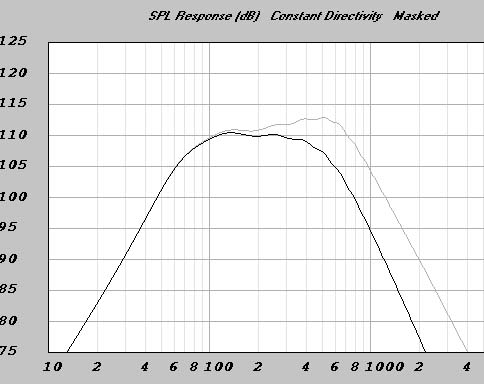

    нч. дудка S1 288, S2 5000, длиной метр. номинально трактриса, но всерьез отличать при таких размерах одну кривую от другой - смешно. не конус - и ладно.
    хресп - 1пи (хотя для нч - практически угол, для 600 - полупросранство)Нажмите на изображение для увеличения.

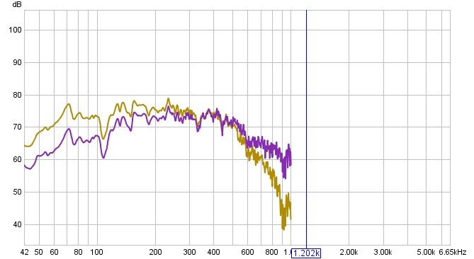

    REW, поносная - с эквалайзером и фильтром лр24, другая - без. Нажмите на изображение для увеличения.
Название:	at mouth.jpg
ID:	138414 микрофон около устья. водрузить дудку на две табуретки посреди комнаты мне слабо. 70гц, насколько помню - комнатная трабла. что за дырка на 108 - хз..
    сие не дырка, но начало работы этого вашего.... динамика в ковше. собссно результат титанических усилий а то что ниже - от лукавого -комнатного барабашки.

    " профиль этого рупора?" - хресп, трактриса. шаг 0.25 м, точнее смысла нет. при таких размерах разные кривые мало отличаются.
    "Такой же конический" - заметно уступает еще и равномерностью. экспериментально не проверял и не планирую.
