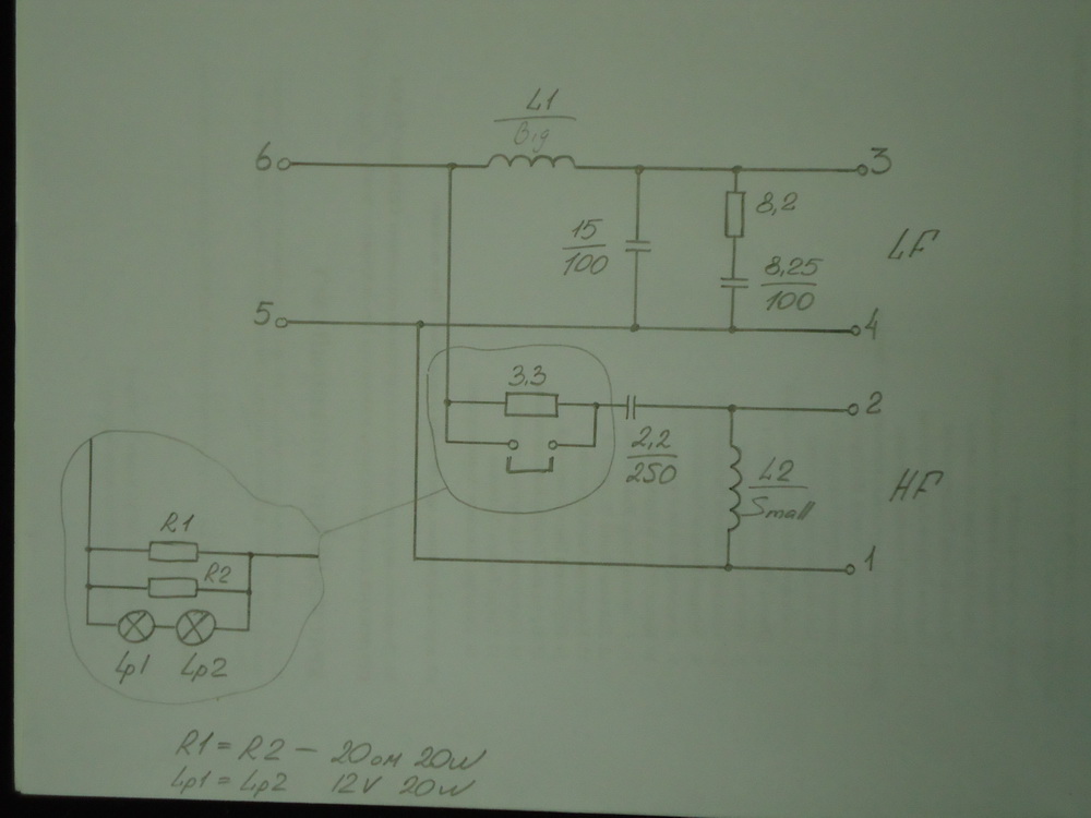

    Доброго всем времени суток!
    Друзья, помогите пожалуйста определить индуктивность катушек L1 и L2 (см.схему) в 2-х полосном кроссовере Beyma FD2XA с частотой раздела 1,8 кГц.
    Заранее благодарен!

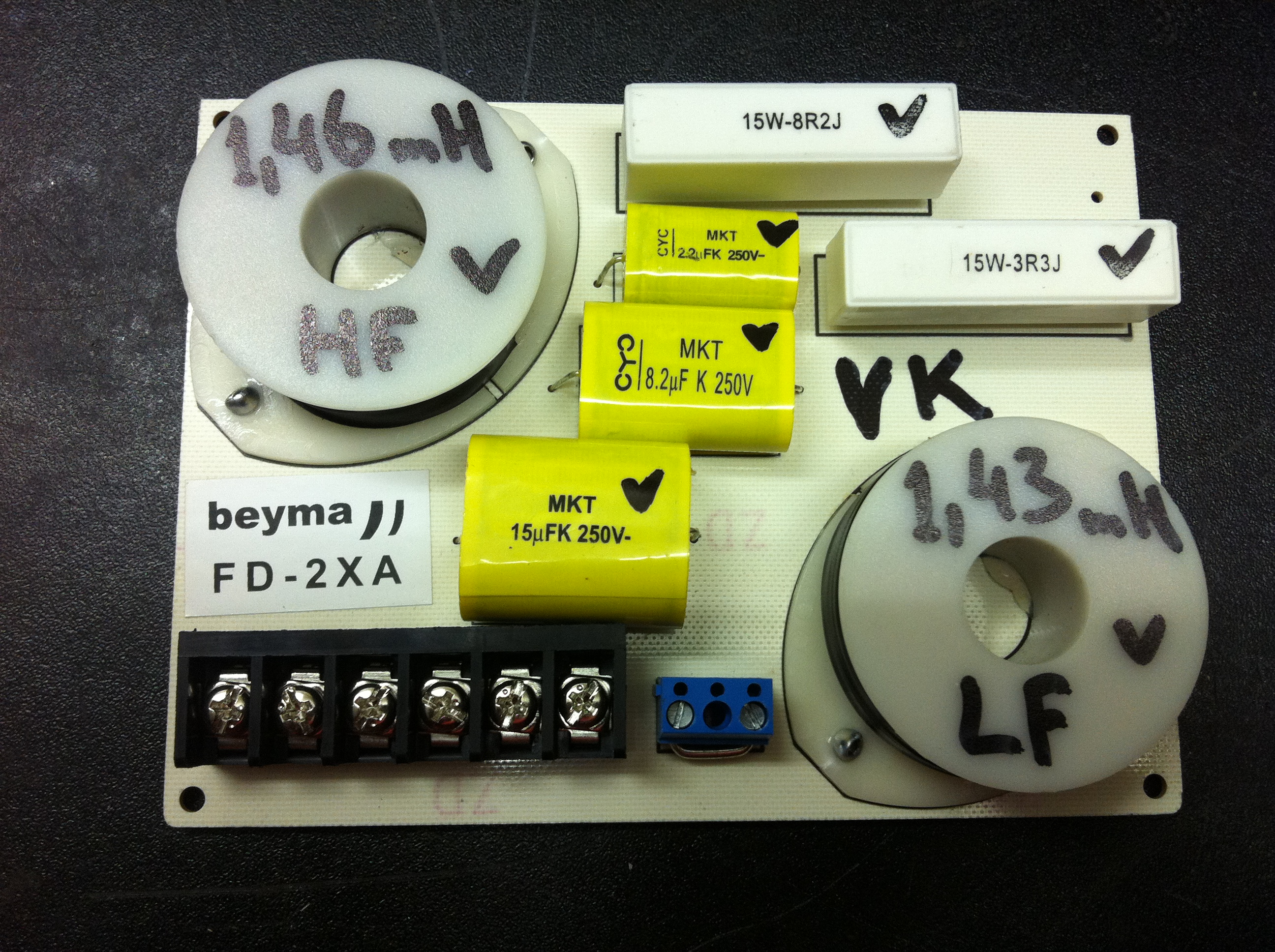

Название:	beyma x-over.JPG
    на компонентах указаны фактические номиналы

    По умолчанию Re: Схема кроссовера Beyma FD2XA
    Спасибо большое, есть добрые люди на Земле!
