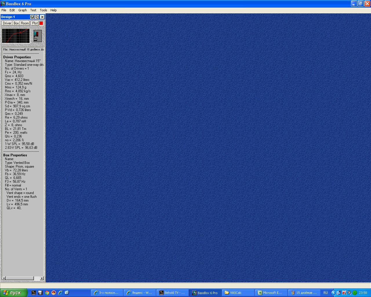

    Собрался собрать 3-х полосную акустику в отдельных корпусах. Нч динамик без маркировок, 34см. в диаметре (от середины до середины подвеса диффузора). Прорезиненная магнитная система с отверстием в центре закрытым мелкой сеткой.
    После нескольких дней попыток снять характеристики решил основательно прогреть и размять на 28гц. в течении 4-х часов. Характеристики получились следующие:
    Fs - 24
    Us - 1,401
    Um - 0,072
    F1 - 17
    F2 - 40
    Измерения проводил вручную (Генератор - усилитель - резистор - тестер - динамик).
    Vas измерял с помощью добавочной массы (ровно 130гр.) получил F`s-17,3 Vas-60,2.
    Хочу динамик засунуть в ФИ. Пробовал по нескольким методикам определить рекомендуемый объём корпуса, получается полный бред... около 22 литров.
    Посоветуйте какую-нибудь более-менее точную методику, может я что не правильно делаю или можно какими то параметрами пренебречь. Мультиметр довольно точный MY65, измерения с помощью коробочки не предлагать.

    Yariy, вы ошиблись с вычислением эквивалентного объёма. С таким Vas у вас Mms будет больше 800 граммов и Bl за 50.
    Это более правдоподобно.

    Цитата Сообщение от Yariy Посмотреть сообщение
    Пробывал скачивать Exel-евские расчёты, результаты отличаются, ваш вариант меня насторожил справочной проверкой добавочной массы.
    А ваш вариант с 60-тью литрами эквивалентного объёма и 850 граммами Mms вам не показался подозрительным? Мне не понятны ваши телодвижения. Сначала вы ошибаетесь и не видете этого, причём, считаете объём и снова ничего не видете, и, когда я вам подсказываю ошибку, вы начинаете сомневаться в их достоверности. Я пользуюсь этим файликом несколько лет, и, посчитал на нем не один и не два динамика, причём, сравнивал с методом объемного определения Vas и с даташитными данными, к примеру, SEAS. Отличия были в пределах +/- 1-3%. Единственно, что я делаю при расчётах, я заново вычисляю Mms в том же БассБоксе при забивке параметров. К сожалению, БассБокс определяет Mms ровно в такое число, в какое определяет файлик для Mmd. Я уже не помню, кто автор этой таблички, но мне вполне достаточно точности БассБокса, тем более, что это подтверждается простыми сравнениями, о чём я уже писал. А проверять эти формулы мне, искренне, просто лень. К тому же, ошибка для Vas в 5 -10 % особого изменения на конечный результат вычислений ящика не оказывает, в отличие от ошибок с Mms, поэтому и пользуюсь вычислениями БассБокса для определения Mms. А если надо точно определить эквивалентный объём я пользуюсь измерительным объёмом. В любом случае, ошибки в 7 раз никогда не будет.
    Насколько я понял "Линейное смещение" - это ход диффузора? Если это так, то примерно 1,5-2 сантиметра, определил визуально при синусе 20Гц.
    Да, это ход диффузора. На синусе в 20 Гц опредеделять это дело нельзя, да, тем более в свободном пространстве. Ну да ладно. Судя по чуйке и Mms, думаю, там +/- 6-8 мм, не более.

    По умолчанию Re: 3-х полосник в отдельных корпусах. Нуждаюсь в помощи.
    Иван 51, Спасибо огромное за расчёты!!!
    Я прошу прощения если Вам показалось что я подвергаю сомнению Ваши расчёты, просто я описал как я пришёл к своим (неправильным) расчётам.
    Завтра постараюсь заняться изготовлением корпуса ФИ. Рекомендуемый объём у меня получился 70,3л.
    Подскажите пожалуйста, как правильно определять линейное смещение?
    Да, вряд ли его можно определить точно. Просто, я взял его по опыту, на глазок, так сказать. Вполне возможны нюансы. Посмотрите поиском, было несколько тем по определению экскурсии, может чего и приглянётся.
    Я бы так не спешил. Надо хорошенько обсчитать и учесть все возможные дополнительные объёмы, которые будут присутствовать в ящике и приплюсовать к рекомендованному.
    Вот, я немного пооптимизировал оформление под щелевой ФИ шириной во всю морду ящика.
Название:	15 дюймов ФИ.JPG
    Если мы не накосячили с Xmax, то 400 ватт подать можно легко при довольно сносном ГВЗ.
