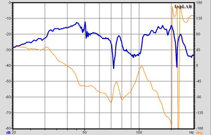

    alialeksei, для корректных 27гц нужна комната метров 6-7 в длину
    25.03.2006
    Харьков
    646
    По умолчанию Re: Сабы на динах wavecor_sw182bd01, как заиграют?
    не-а, не обязательно. 30Гц можно получить и в комнате 4х3м

    Можно и 14, проблема не в этом, проблемы будут выше
    Как это не в этом? А кто писал "для корректных 27гц нужна комната метров 6-7 в длину" ?
    И проблемы "выше" тоже решаемы
