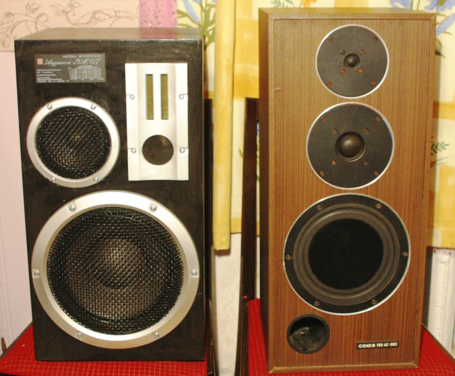

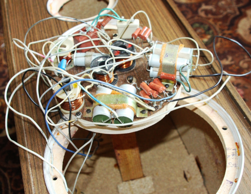

    Вскрытие одного экземпляра подтвердило, что в совке при тотальном дефиците, о качестве продукции было не принято беспокоится. Внутри корпуса валяется большой кусок войлока, свернутый вокруг низкочастотника. Правда, корпус проклеен хорошо, есть усилительные уголки и одна распорка по центру от передней до задней стенки. Но монтаж фильтра - кружок "умелые руки"-паутина проводов, и сами катушки,такое впечатление, мотались вручную Да и внешне колонки не производят впечатления - рядом с теми же "Амфитонами" - см.фото.
    В общем вопрос к владельцам и умельцам - как усилить отдачу на низах?
    Странный, срезанный на конус фазоинвертор - насколько он эффективен?
    Выступающий на 4мм бортик по периметру морды - как он влияет на звук?
    Насколько хорош фильтр?

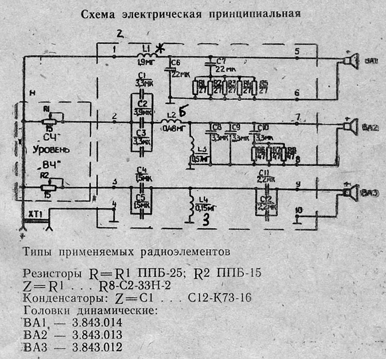

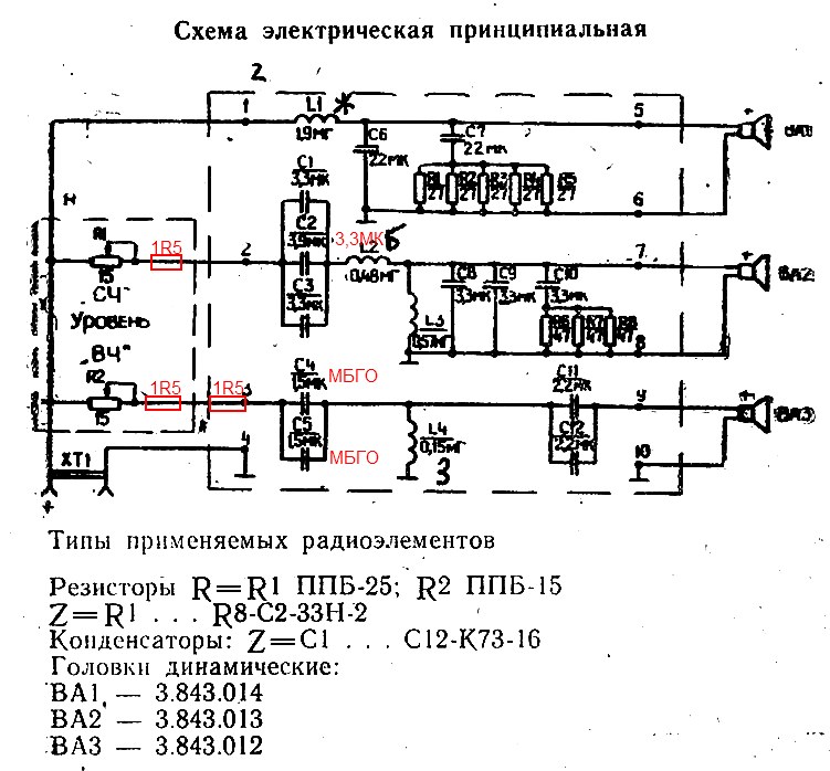

    Залез внутрь колонки. Срисовал и облагородил схему фильтра. Как и подозревал, сборка "аля совок", на один динамик идут провода разного сечения...Что удивило - абсолютно точные номиналы индуктивностей, как на схеме. А вот емкостя отличаются - отметил красным на схеме. И еще - на Вч стоят МБГО, хотя на остальных - К73 тех же номиналов. И еще - у среднечастотника фактическое сопротивление 5 Ом,(почему так мало?), индуктивность 0,042 мН. Вопрос - правильны ли номиналы С10(3.3Мкф)-R6,7,8,(15.9 Ом) ?
    На схеме очепятка кондёры включённые параллельно должны быть одинаковы. Судя по факт сопротивлению у Вас 4-омный СЧ и сопротивление в цепи Цобеля полностью ему соответствует 5.3 Ома. А с типами кондёров никто не запрещает экспериментировать. Мне лично больше понравилось звучание с МБГО моих S-90B.

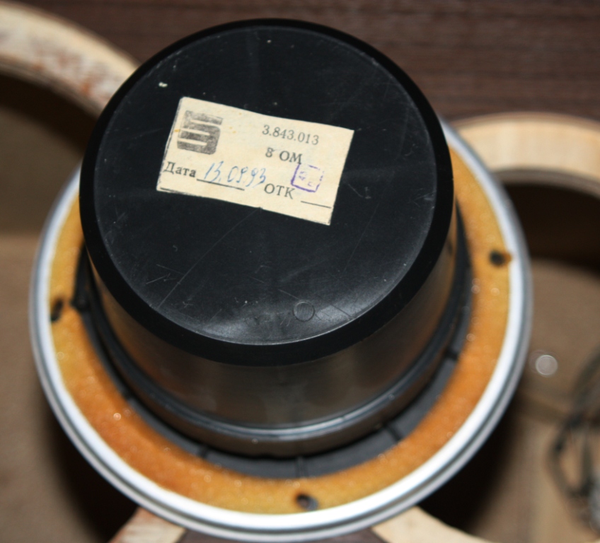

    На всех динамиках написано сопротвление 8Ом,хотя фактически НЧ-5.8,СЧ- 5.3,вч- 6.3.
    Норма
    СЧ- 5.3,вч- 6.3.
    норма
    Указывают средний импеданс, а вы измерили сопротивление на постоянном токе.

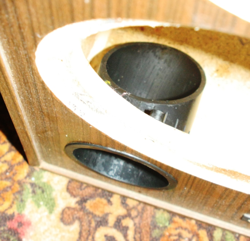

    ОК, спасибо за ответы. Но хотелось бы прояснить ситуацию с фазиком - вот как он выглядит, ничего подобного не встречал ранее. Получается его длина до короткого среза 4 см. (Поверх трубы одет "чулок" из поролона).
    Да, 8 Ом - сопротивление на переменном токе, на какой-то частоте, сильно выше резонансной.
