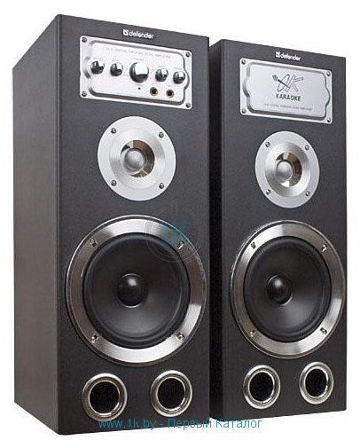

    Мене очень хочется перенести "трубу" ФИ с тыльной стенки корпуса АС на лицевую. Походив по всемирной паутине я не нашел как это грамотно выполнит, но подобных решений реализации и оформления ФИ множество!

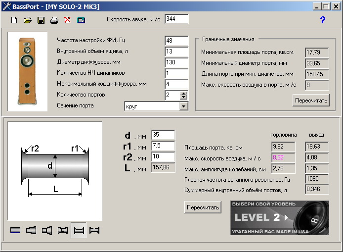

    Выполнил промеры на АС Solo-2 понял что необходимо на передней стенке располагать два цилиндрических ФИ с диаметром 34 мм. Моделирование провожу в обоих случаях как оригинального так и "свежеиспеченного" ФИ в программе BassPort light 1.0 (скриншоты прилогаю).

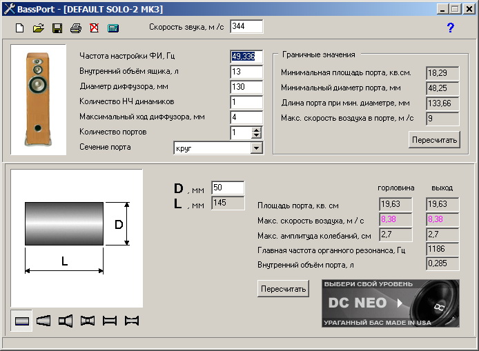

    В данной (АС) применен простой ФИ в виде картоновой трубы диаметром 50 мм, длиной 145 мм, частотой настройки 49 Гц. Внутренний обьем корпуса составляет 13л.
    До создания темы ознакомился с проектированием ФИ но множество вопросов так и ответов не нашел:
    1.Какое влияние оказывает изменения местоположения ФИ относительно НЧ/СЧ звена. Желательно относительно моего случая с тыльной стороны на лицевую. Расположение двух ФИ относительно ГГ прилагаю в картинках.
    2.В приложенной литературе программного обеспечения (ПО) BassPort говорится о том что длинные цилиндрические ФИ имеют “паразитную” частоту органного резонанса. В связи с этим предлагают изготовить порт который лишен данного недостатка - порт в виде песочных часов. Вот тут и вопрос кто имел опыт с такими вещами и насколько порт ФИ будет звучать лучше.
    Заранее извиняюсь за колхозные вопросы и прошу помочь как в расчетной части так и в практической реализации.
ID:	133805 Нажмите на изображение для увеличения.
ID:	133807 Нажмите на изображение для увеличения.
Название:	Defender Mercury 55.jpg
ID:	133808 Нажмите на изображение для увеличения.
Название:	Acoustic Energy AE1 Classic.jpg

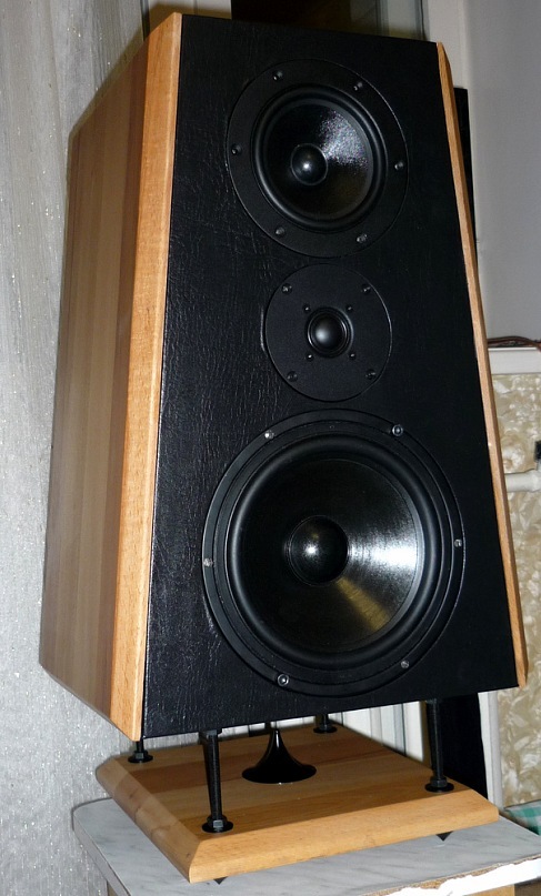

    Wadim, Можно кстати пойди другим путем.
    Вывести ФИ вниз и сделать ножки и рассекатель.

    Нюанс такой - что бы поток был ламинарным и ФИ был максимально эффективным - регулируется высотой ножек, рассекателем. Посчитать можно, но не все такой магией обладают, ножками поиграть проще.
    Главное от стен корпуса фи ставить не меньше 2-3 диаметров, а где он будет по отношению к гд, кажется, меньше влияет.

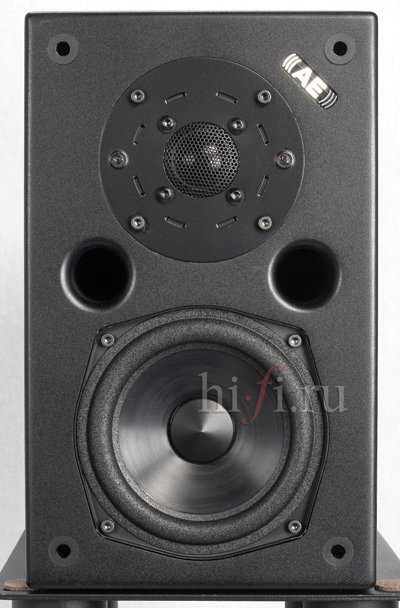

    Данный метод хорош конечно но я же повторюсь что АС будет стоять в нише мебели и поэтому я хочу вынести ФИ. Прошу вас чтобы вы проверили расчеты (скрины), посоветовали если че не так.
    ФИ лучше подальше вниз от пищика утащить
    для чего поясните пожалуйста см на студийные колонки там ФИ возле ВЧ...

    У меня на собствен примере было что близость фи к ВЧ стало причиной искревления ачх вч. Такие радикальные переделки хорошо бы промоделировать, что бы по окончанию не было - ой.

    Прошу проверить расчеты по замене фи.

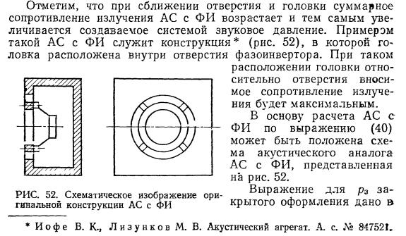

    Да вот нашел фрагмет текста по поводу размещения.

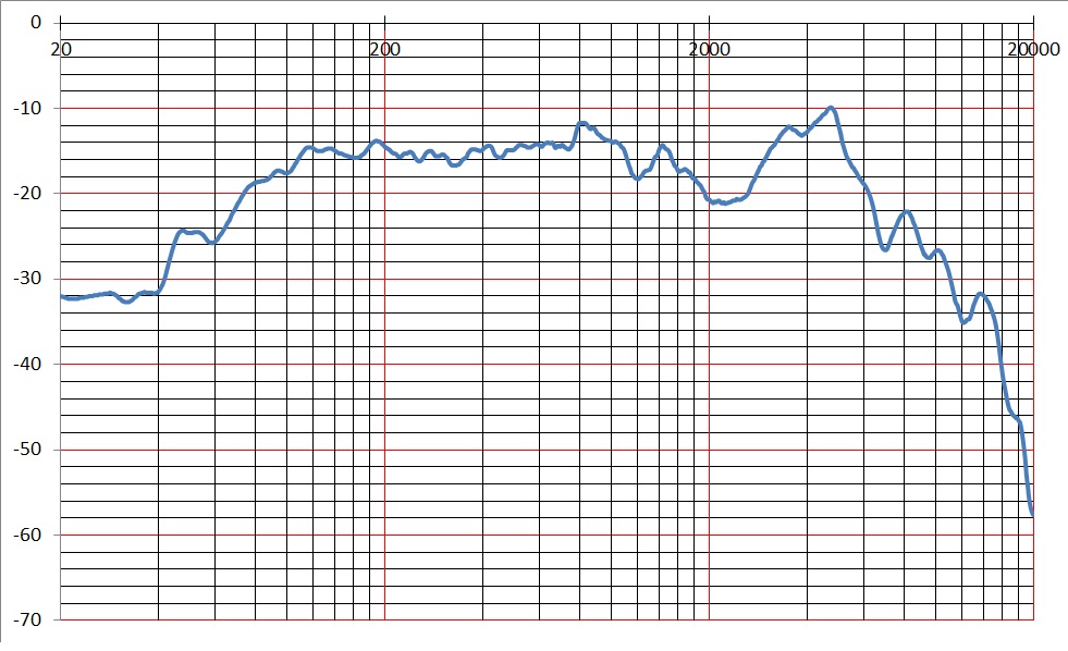

    АЧХ басовика в ближнем поле есть? По ней можно прикинуть как нстроить фи.
    Или настройка на 49 Гц от балды?
    15.04.2008
    Беларусь Брест
    По умолчанию Re: Еще раз о доработке мультимедийной акустической системе Microlab Solo-2 mk3
    АЧХ нч звена есть - выкладываю:Нажмите на изображение для увеличения.

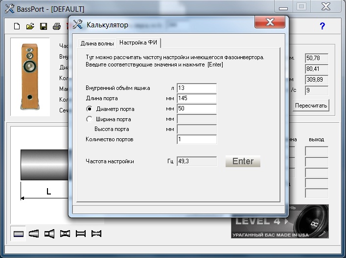

    Частоту ФИ посчитал калькулятором исходя из вешенаписанных размеров:Нажмите на изображение для увеличения.
    Если частона не верно выбрана то посоветуйте куда ее сдвинуть.

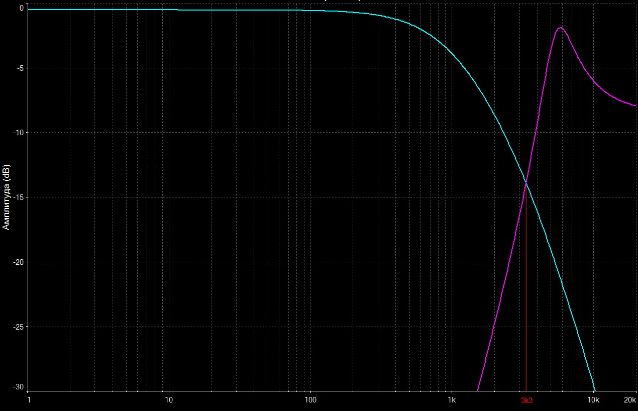

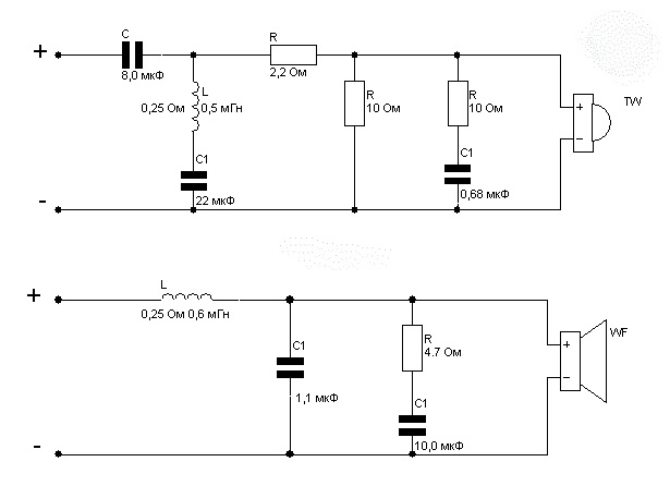

    сведение кросса этой АС
    лечим созданием нового фильтра с синфазным включением НЧ/ВЧ
Название:	Схема доработа&#10.jpg
    вместо сочетания НЧ/ВЧ родного наложение АЧХ
Название:	Родной фильтр.jpg
    получаем сочетание НЧ/ВЧ новое наложение АЧХ!
Название:	Доработанный ф&#10.jpg
