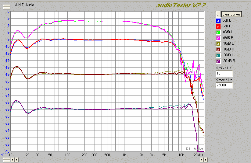

    Исцеление, поскольку этот аппарат, вместе с его близкими родственниками RS-BX727, RS-BX626, RS-BX606 (а возможно и другими похожими аппаратами) - инвалид с рождения. Вроде Ильи Муромца. Всё при нём, но результат в плане звука - совершенный пшик. Собственно, 828-ой отличается от 727-го и 626-го в первую очередь протяжкой, которую он позаимствовал у топового RS-B965. У всей этой серии кварцованные прямые привода, но у 965-го и 828-го - закрытый тракт и в целом улучшенная механика. Электроника же у 828-727-626-606, похоже, совершенно одинаковая, вплоть до того, что основная плата - та же самая. И при первом взгляде на неё становится несколько печально - весь тракт записи/воспроизведения, за исключением Долби и ГСП с HX-Pro, собран на одной микросхеме - AN7351K . Согласно описанию, эта микросхема предназначалась для двухкассетников средней руки. Практически дека в одном чипе. К ней подключены непосредственно ГВ и ГЗ. Кроме этого, для коммутации используются две злокачественные для звука микросхемы КМОП ключей 4066. С этими всё понятно - их надо выкидывать и заменять на что-то более пристойное. Но даже после замены 4066 раскроется далеко не полный потенциал этих аппаратов.
    Проблема не столько в том, что разработчики применили AN7351K, а в том, что применили они её плохо. Мало того, что из-за большого шумового тока УВ шумит так, что за его шумом трудно заметить шум ленты, но ещё и выходного тока УЗ элементарно не хватает для записи на металлическую ленту даже на уровне Долби - УЗ начинает ограничивать сигнал, при этом возбуждаясь и создавая страшные искажения. Даже на хроме это становится заметно на пиках сигнала. Вместо расширения полосы полного сигнала на металле происходит её сужение, поскольку УЗ входит в ограничение раньше за счёт подъёма на ВЧ. Маразм, одним словом. С другой стороны, при всём её примитивном предназначении AN7351 довольно линейна и имеет токовый выход УЗ.
    Вся модификация свелась к некоторому изменению номиналов четырёх резисторов. Параллельно резисторам R15 и R16 (6,8К - задающих коэффициент преобразования напряжение/ток в УЗ) я подпаял по 3,9К, таким образом увеличив максимальный выходной ток раза в 3 (этого оказалось достаточно для прописывания металла до +6 - +8 дБ DIN) При этом несколько изменилась (приподнялась) АЧХ УЗ на очень низких частотах (ниже 20 Гц), с этим пришлось примириться, чтобы не копать УЗ дальше. Поскольку такое изменение схемы увеличило в те же 3 раза коэффициент передачи УЗ, то пришлось уменьшить входное напряжение УЗ больше, чем позволяли регуляторы тока записи VR5, VR6. Для этого в параллель резисторам R457, R458 (3.3K) я припаял по ещё одному резистору такого же номинала. После этого я смог нормально настроить УЗ по уровню.
    Теперь о УВ. Если закоротить его вход, отношение C/Ш улучшается примерно децибел на 10-12. То есть проблема не в шумовом напряжении УВ, а в шумовом токе и в шуме входного резистора (R1/R2, 68K). Я решил попробовать пойти путём наименьшего сопротивления и поставил просто повторитель на полевиках 2SK170 на входе микросхемы - фактически в разрыв провода от ГВ. Схема на картинке, собрал я её на макетке размером 20х40мм и завернул в медную фольгу в качестве экрана. Питание взял с (+) питания AN7351. Полевик работает, как повторитель для сигнала и одновременно, как инвертирующий усилитель с Ку=8-9 для создания виртуального "охлаждённого" входного сопротивления на ВЧ. Шум (A-wtd) на размагниченной хромовой ленте такая комбинация уменьшила на 3-4 дБ - несмотря на то, что повторитель потерял примерно 1 дБ по уровню сигнала и это пришлось скомпенсировать регуляторами уровня воспроизведения VR3/VR4 .
    Результат всех этих модификаций (плюс нормальная настройка согласно сервисному описанию) меня приятно порадовал - дека ожила и я мог бы довольно спокойно использовать её в своей системе. Звук, как при записи, так и при воспроизведении на твёрдую четвёрку с плюсом, то есть лучше, чем у моего Nakamichi BX-300, например, или модифицированного Revox B-215S.
    Полное сервисное описание на RS-BX828 есть в закромах Константина Хомякова. Некоторые результаты измерений RS-BX828 есть в моей ветке. Здесь добавлю АЧХ сквозного канала на TDK SA (современной). 0 дБ = уровень Долби = -8 дБ цифровой шкалы слева на графике.

    А играет какую-то роль на какой кассете я запишу синус 315 Гц или без разницы?
    Если нет возможности выставить уровень при воспроизведении по тест-ленте, то надо записать некоторый уровень (желательно 0дБ по индикатору) на любой приличной плёнке. Поскольку это запись с известным уровнем, то неважно, какая плёнка, лишь бы запись с неё воспроизводилась до переделки с известным уровнем. Тогда после подключения повторителя надо регуляторами уровня воспроизведения выставить тот же самый уровень с этой ленты.
    Вот при калибровке записи имеет смысл использовать близкие к типовым ленты. Я обычно использую TDK D, SA, MA. К сожалению, в RS-BX828 нет раздельных внутренних регулировок по типам ленты - только общая для подмагничивания и уровня по каналам. Поэтому я настроил аккуратно на TDK SA (Type 2) и в целом результаты получились неплохие и на TDK D, и на TDK MA. С другой стороны, у этой деки есть внешие калибровки и практически любую ленту можно достаточно точно откалибровать. Разумеется, надо настроить уровень калибровочных генераторов (VR9/VR10) так, чтобы результаты калибровки по приборам и по внутренним генераторам совпадали.
