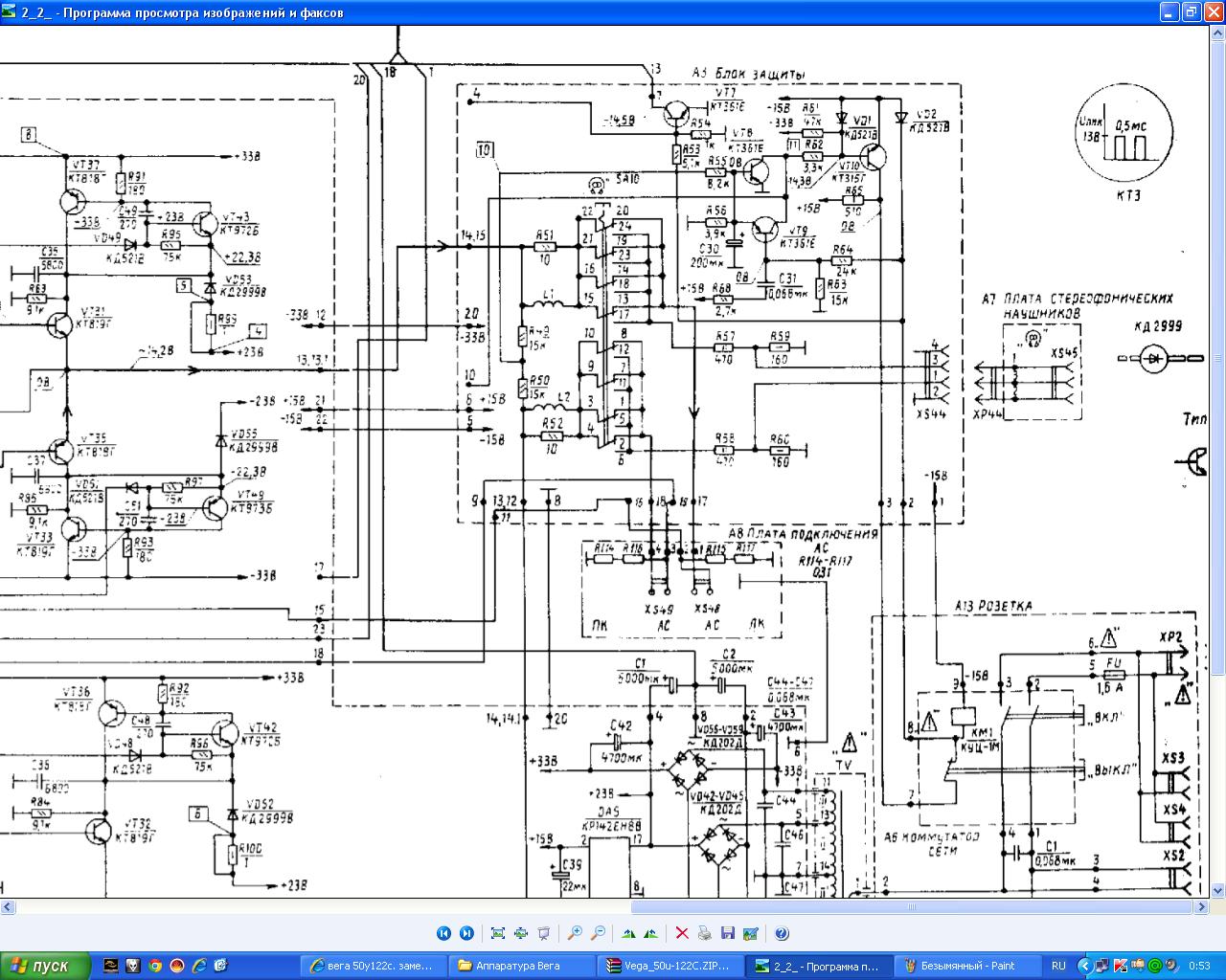

Название:	Блок защиты..JPG

    Да как она себя поведёт то? Точно так же как и TDA-ха. Платку, просто, разведи, чтобы вертикально уместилась в корпус усилителя, и ноги гнуть не придётся, как тут советуют.

    ... с выхода на блок защиты, контакты 12,13 и 14,15.
    Это проверялось? Там же цепочка висит из L1--R51-R49 или всё-же R51 -L1 заменить на перемычку?

    Молодой человек, вы как будто через строку читаете. Почти все переделки были сделаны точно так, только раз, когда внук с приятелями принёс усь с выдернутым трансом , кондёрами, платой мощника и блоком защит, мне пришлось оснастить мастеркитовской защитой (под руками оказалась). Штатная защита вполне справляется, просто она при срабатывании отключает питание от сети, а не АС от мощника.
    Эти цепочки L1,R51 и L2,R52 являются фильтрами НЧ и предотвращают возбуждение на ВЧ, ограничивая полосу воспроизведения усилителя вверх. Если ты будешь использовать такую схему, где эти цепочки предусмотрены , то имеет смысл просто оставить всё как есть и не располагать на новой плате эти катушки и сопротивления. Если будешь их распологать на плате, то зачем тогда нужны штатные, - естественно, поставить вместо них перемычки.
