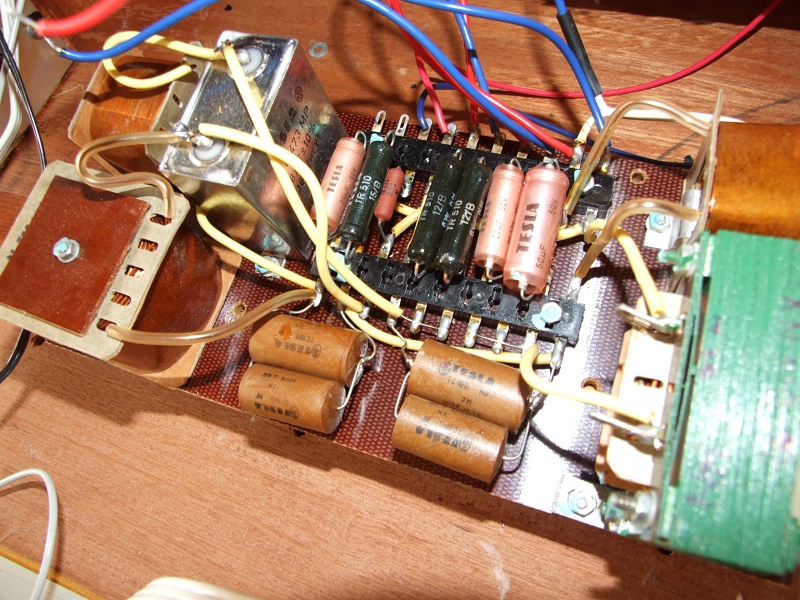

    Вот достались такие контрольные ТВ мониторы. СОстояние отменное, но год выпуска не знаю, и боюсь что конденсаторы там все пересохли. Хотелось бы заменить их.
    В Фильтре стоят два полипропилена по 3мф, и вроде электролиты - 50мф, 2 по 20мф и один большой такой на 8мф.
    Стоит ли заморачиваться заменой?

    электролиты- те 3 шт которые на монтажной плате - заменить.большой - слева - бумагомасляный - его менять не надо.

    А на какой тип конденсаторов менять? на полипропиленовые такой же емкости? есть возможность заказать в америке на madisound.com и parts-express.com, какие брэнды предпочтительны? solen, mundorf, bennic ?
    При демонтаже старых пультов и прочей аппаратуры Tesla 60-х-70-х годов выпуска, часто измерял параметры электролитических конденсаторов. Не было еще ни одного случая, чтобы у конденсаторов было существенное ухудшение параметров и даже номинал емкости соответствовал заявленному. Только те кондеры у которых были явные признаки разгерметизации (белесый налет), были неисправны.

    то есть менять те 3 электролита на полипропилен не надо? или все таки? с точки зрения улучшения звучания?

    Я поменял бы, но габариты у "полипропилена" большие будут. Цена - отдельный вопрос.

    dee-jan, если место позволяет, то лучше заменить. Любая, самая паршивая пленка, всегда будет лучше чем электролиты. А параметры электролитов аксиальной конструкции, в большинстве случаев всегда лучше чем у радиальной.

    выбрал на madisound.com такие конденсаторы Solen. Только у них есть нужные емкости - 70мкф - 21$, 20мкф - 7.7$ и 3мкф - 2.7$.
    зы. на фото 2 электролита сдвоенные 50+20=70мкф.
