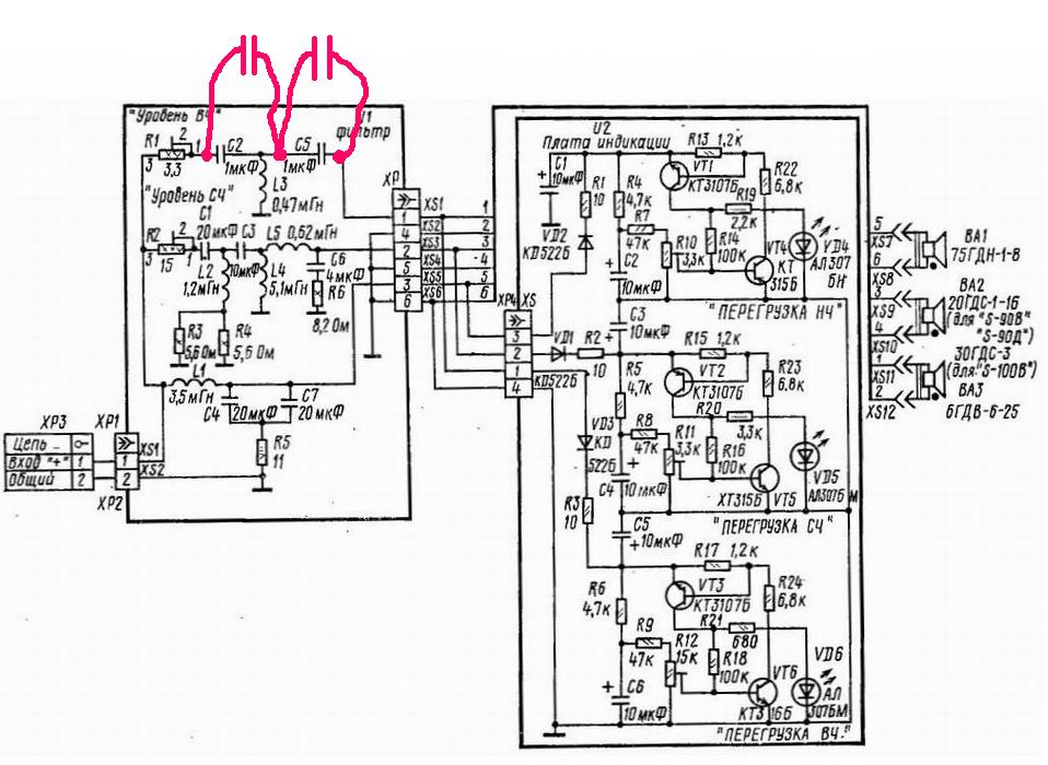

    Привет. Извините за глупый вопрос, но всё же.
    Хочу в S90B на ВЧ взамен сгоревшим 6ГДВ-6-25(25 Ом) поставить Alphard TW-401(8 Ом). Глубокую доработку с перемоткой индуктивностей хотел бы не делать. Хочется иметь возможность поставить когда-то родные ВЧ.

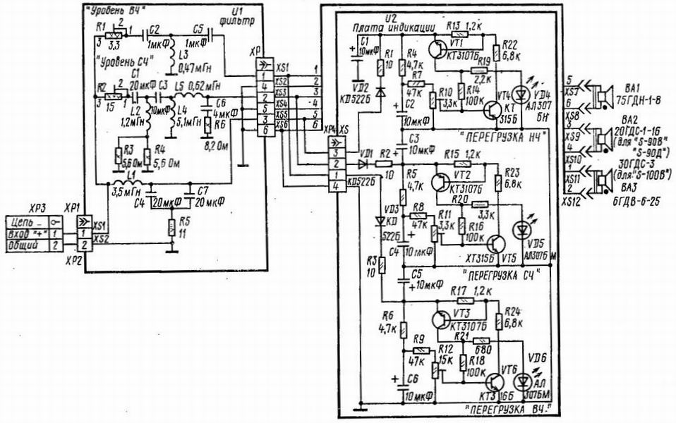

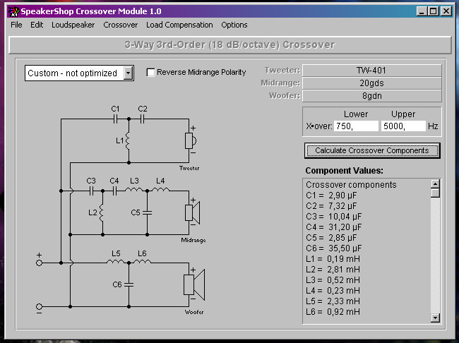

    А пока. Вот схема родная. Дальше схема(смотрим только для ВЧ) что даёт спикершоп.
    А вот теперь сам вопрос. Схема 3. Что будет если я добавлю кандёрчиков до того номинала что написала спикершоп, а катушку оставлю 0.47мГн. Хотя спикершоп говорит что нужно 0.19мГн.

    Про L-Pad не спрашиваю. Это сам осилю.

    1) какая отдача у Альфарда?
    2) 0.19мГн - это типа 40 витков чего попало на катушке от ниток. Родную курочить вовсе не обязательно
