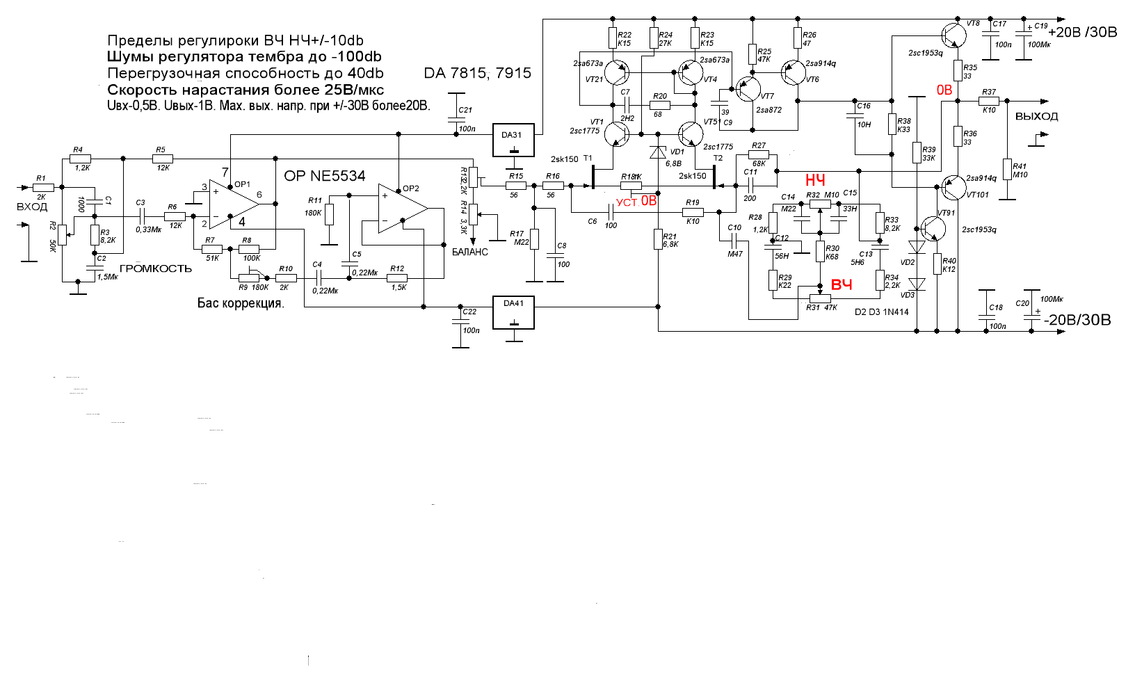

    Реально ли получить весьма низкий Кг при использовании широкорастространённой элементной базы и несложной схемы . Вот график полученных искажений при выходе 500мв,при 1,5вольта чуть больше . ОФ тему удалю чуть позже .
    С уважением Максим.

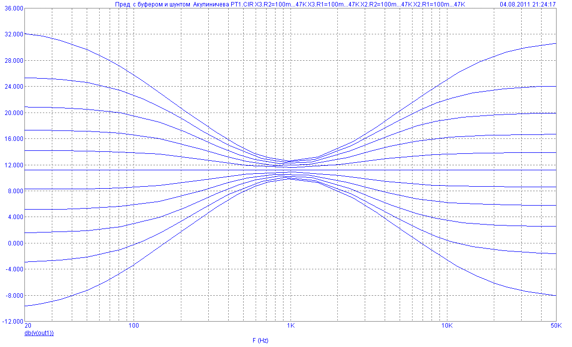

    Вот файлик и график АЧХ регулятора тембра с искажениями самого преда,искажения совместно с РТ чуток повыше,но все равно минимальны.Есть только одно но : в средних положениях переменных резисторов.При отклонении их от середины искажения растут,но это скорее микрокап не может корректно мерять мостовой РТ .Мостовой РТ взят от т.Крыкова ,он инвертирующий и есть возможность его отключения. Вот такая задумка .

    Сначала РТ делал обычным, умощенным ОК повторителем и источником тока,потом решил однотипный с предом сделать. АД845 в РТ к сожалению фиговенько ведет себя , АД744 приличнее выглядит .

    Вот такой. Схема прекрасно работает.

    Вот Кг всборе с РТ при максимальном подъеме низов и верхов , что свидетельствует о том,что РТ можно и не отключать. Кстати перегиб у моста на 1,2кгц ,сам мост у Крыкова расчитан весьма грамотно, к сожалению вариант моста у Сухова и других аналогов уступает ему .

    Игорь привет. Да там все тривиально и настолько неинтересно ,что даже смысла нет использовать такой вариант преда . Умощнение по Сухову улучшает картинку ,но не очень. Лишь применение шунта и источников тока в первом каскаде дало впечатляющий прирост качества в сочетании с режимом А выходников . Ну и отказ от РТ Баксандалла позволил получить нормальный меандр от РТ
