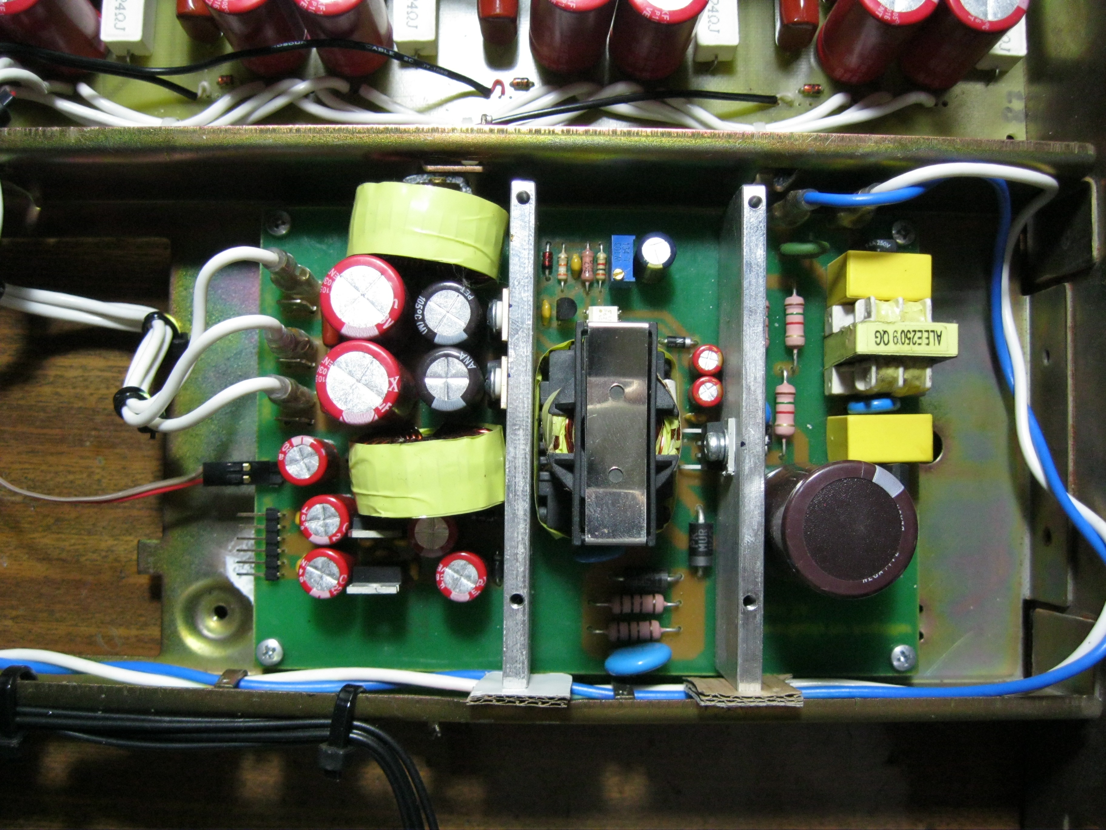

    Схемка будет попозже, пока вот, на фотке конденсатор возле подстроечника для плавного пуска, позже на схеме отображу.

    TOP сидит прямо на радиаторе, без изолирующей прокладки (керамической)? Нельзя так...
    Новичок Аватар для rageinoblivion
    04.10.2009
    Украина, Донецк
    По умолчанию Re: Импульсный БП для Одиссей 010?
    Мне можно, я туда пальцем не тыкаю и картонкой заизолировался, другим никто не мешает использовать номакон, слюду, керамику. Радиатор, кроме как через ТОР ни с чем не связан. Если имелось ввиду что фонить будет, то ничего такого не наблюдал.
